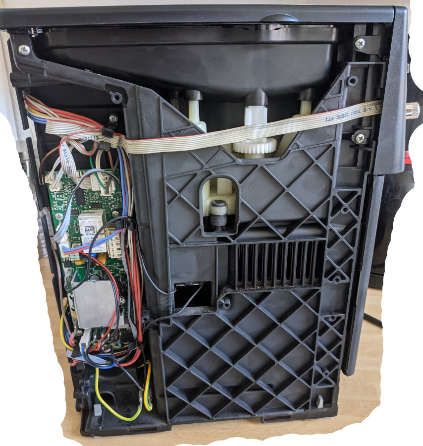

    Lange Rede kurzer Sinn, ich hab gerade bei meiner Maschine die Spindelmutter getauscht. Vorher hat die Maschine ganz schön rumgesaut und den Trester wohl nicht so richtig entsorgt bekommen (deshalb Reste überall). Das ist jetzt wunderbar behoben.
    Aber jetzt habe ich ein neues Problem, und zwar kocht die Maschine nur einen "halben" Kaffee. Soll heißen so ca. während der Hälfte (vielleicht ist es auch nur 1/3) der Zeit in der Flüssigkeit aus der Maschine kommt ist diese auch wirklich Kaffee, danach wird es dünner und dünner bis es nurnoch extrem wässrig ist. Das Ergebnis ist zwar eine volle Tasse, aber eine Tasse die quasi Hälfte Kaffee Hälfte heißes Wasser ist.
    Da liegt für mich natürlich nahe, ich hab was falsch zusammengebaut. Die Frage ist natürlich was.

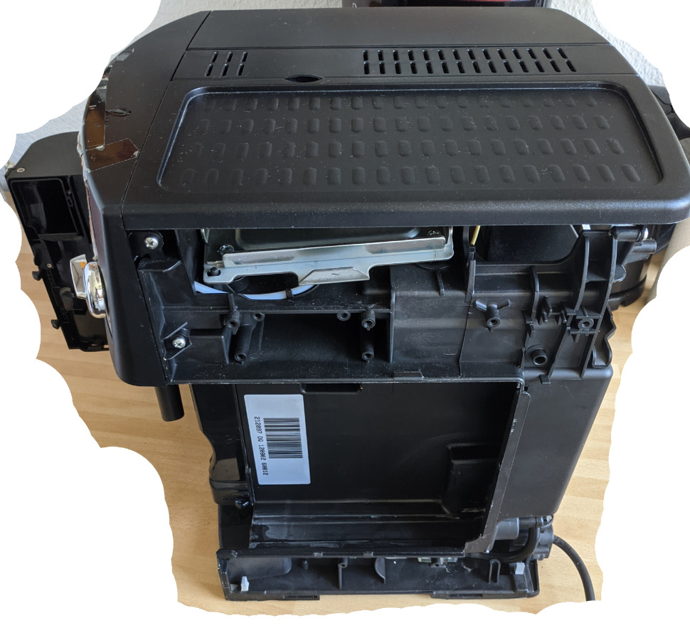

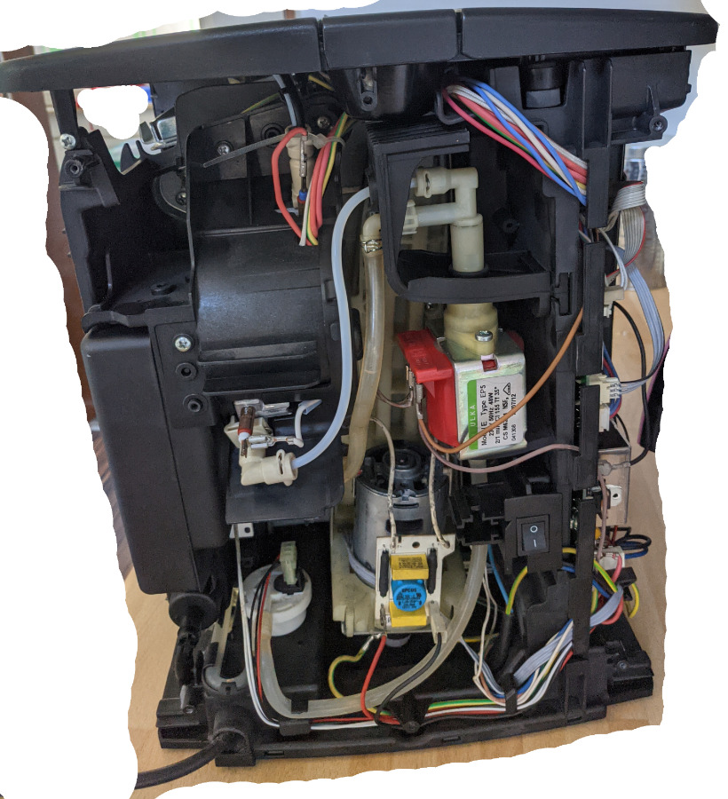

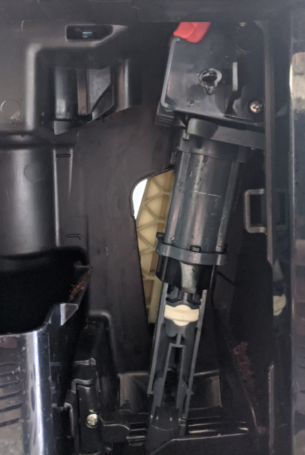

    Ich hab mir den Vorgang mal mit abgenommenen Wänden angeschaut, und dann nochmal mit offener Tür. Zumindest mir als jemand der herzlich wenig Ahnung von Kaffeemaschinen hat ist nicht wirklich was aufgefallen. Schlitten usw. fährt alles völlig wie erwartet. Der Trester sieht auch recht normal aus und wird auch ordentlich dick wenn man die Bohnenmenge hochstellt.
    Oh, und eine höhere Bohnenmenge hab ich auch schon probiert. Dann wird die erste Hälfte die ja noch Kaffee ist zwar stärker und dunkler, aber die zweite Hälfte Wasser kommt genau so raus.

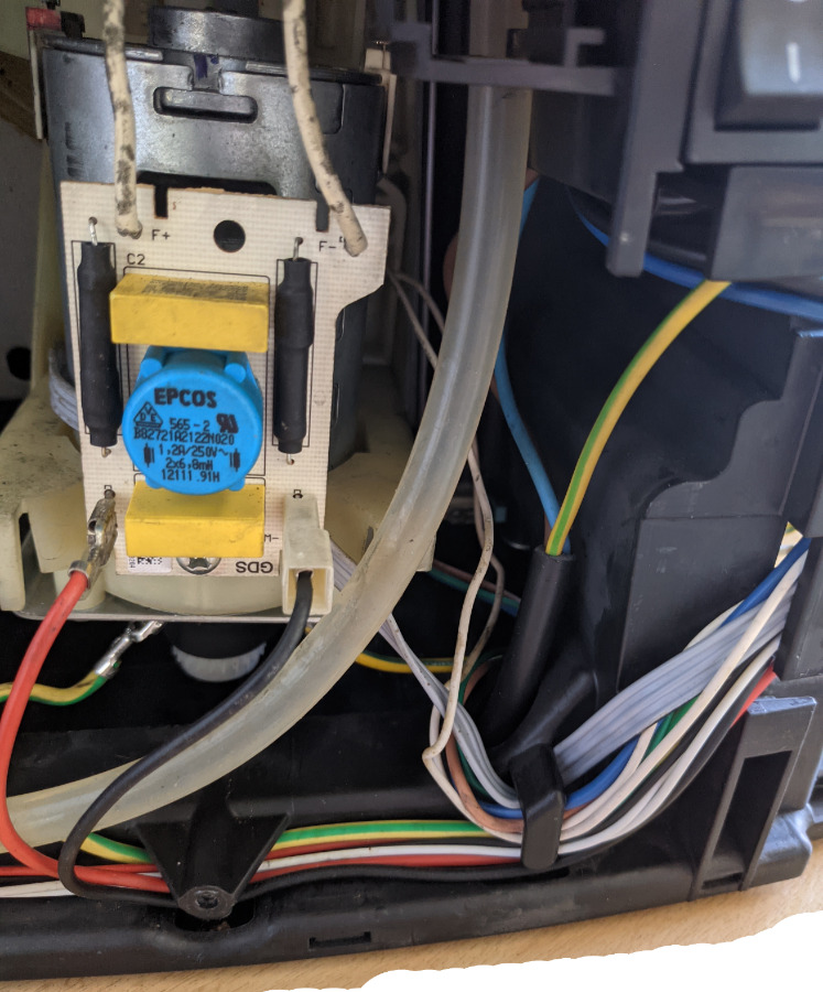

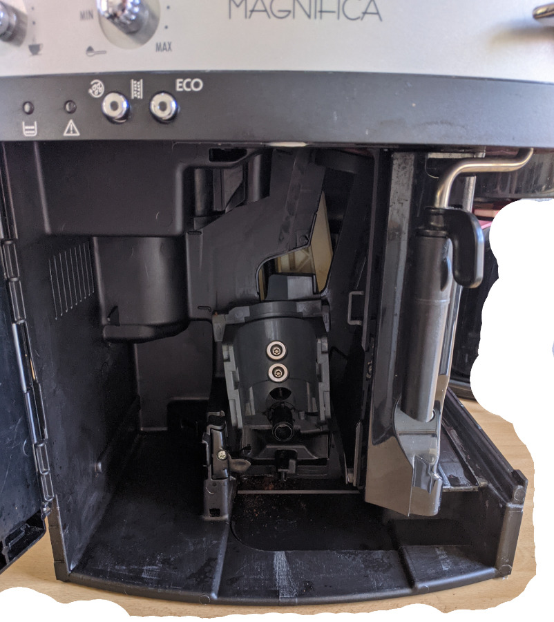

    Das einzige wo ich mir wirklich unsicher war sind die zwei weißen Kabel die an die Antriebseinheit kommen (siehe Bild).
    Die Brühgruppe hatte ich bei der Gelegenheit auch zerlegt, gereinigt und geschmiert. Die wirkt relativ leichtgängig. Könnte es vielleicht auch daran liegen?
    Würde mich über jeden Hinweis freuen!
    E: Scheint so als würden diese beiden weißen Kabel zum Endschalter des Motors führen? Sollte das der Fall sein müsste der Fehler ja woanders liegen, da der Motor ordnungsgemäß funktionieren zu scheint.

  • Also spontan würde mir dazu einfallen, dass du den Bohnenbehälter leerst und dann 10x Kaffee beziehst und die Fehlermeldung ignorierst. Es hört sich momentan nach zu kurzer Mahldauer an. Der Mahlgrad steht in der Regel auf der 4 und der Trester sollte so 2cm dick sein.
    Dazu könntest du noch die 3 Reset's machen wie im Erste Hilfe Thread beschrieben, aber jeden mindestens 3x und dann nochmal testen.

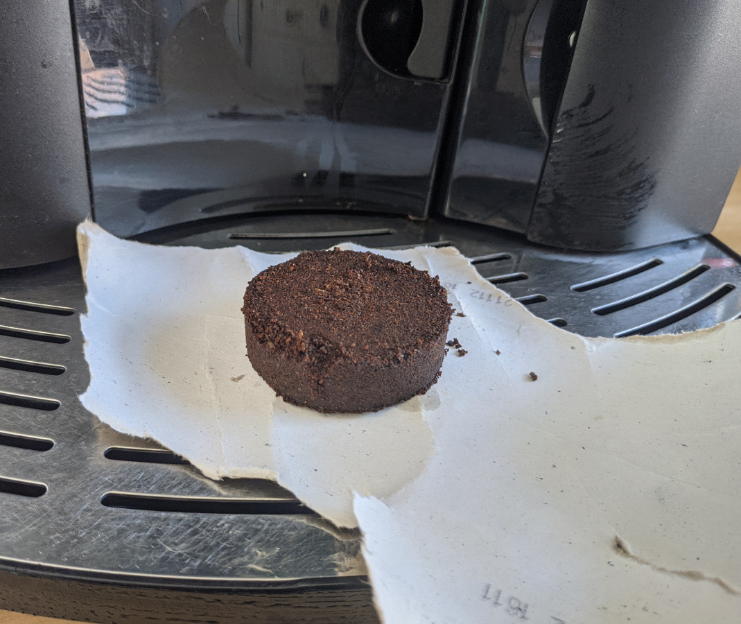

  • Wie sieht denn der Trester aus? Kannst du davon mal ein Foto hochladen? Es klingt nach zu grober Einstellung.
    Je feiner der Mahlgrad, desto stärker wird ja der Kaffee und wird dann auch nicht so wässrig.

  • Ja klar, aber das ist wirklich jenseits von jedem "normalen" wässrigen Kaffee.
    Der Malgrad stand bisher immer auf einer der feinsten Stufen und die Bohnenmenge auf einer der niedrigsten. Das hat immer wunderbaren Kaffee ergeben. Mit den selben EInstellungen kriegt man jetzt Zeug das ein bisschen braun ist und minimalen Kaffeegeschmack hat. Und wenn ich die Bohnenmenge auf Anschlag stelle löst es das Problem auch nicht wirklich. Es ist definitiv kein simples Einstellungsproblem.
    Ich hab jetzt auch nochmal die zwei weißen Kabel von denen ich sprach getauscht, hat nicht geholfen. Hab sie wieder zurückgetauscht.
    Anbei Bilder vom Trester und der Brühgruppe via Diagnosemodus maximal weit hoch/runter gefahren. In der Zipdatei ist ein Video vom Kaffee.
    Die Maschine saut auch wieder im Innenraum rum. Dieses "Häufchen" neben dem Arm der den Trester bei Seite schiebt z.B. Was mir dabei noch aufgefallen ist, dieses "Häufchen" auf der Brühgruppe sowie der Kaffee der gerne mal rechts in dieser Rille neben der Brühgruppe landet scheint wohl "unbenutzter", trockener Kaffee zu sein. Das passiert aber auch nicht immer. Kanns bisher noch nicht zuverlässig reproduzieren. Einfach nur mehrere Kaffee machen reicht auf jeden Fall nicht.

  • Vielleicht schwächelt die Pumpe etwas, dann gibt es bei einem so feinen Mahlgrad auch Probleme.
    Mal mit etwas grober mahlen versuchen, ob sich was ändert.
    Das würde ich eher bezweifeln. Die Tasse wird ja voll, nur halt nicht stark.
    Wenn du immer auf der feinsten Mahlstufe 1 mahlst, würde ich vermuten dass die Mahlsteine verschlissen sind.
