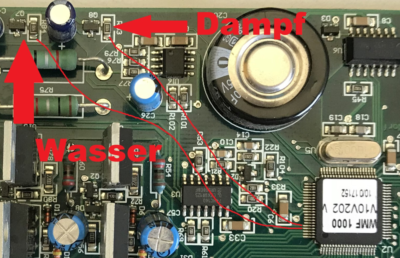

Meine WMF zickt plötzlich rum.Habe 230V Dauerspannung am Heisswasserboiler.Platine ausgebaut und Triac ,Moc 3061,und Relais ersetzt.
Leider keine Besserung.Am Relais liegen 34V Dauerspannung an.Leitung verfolgt bis zum nächsten SMD Transistor und den ersetzt.Keine Besserung.
Was bleibt noch ? Ich schätze das entweder der Temperaturfühler nicht ausgewertet wird und oder die CPU defekt ist.
Wer hat noch einen Tip ?
