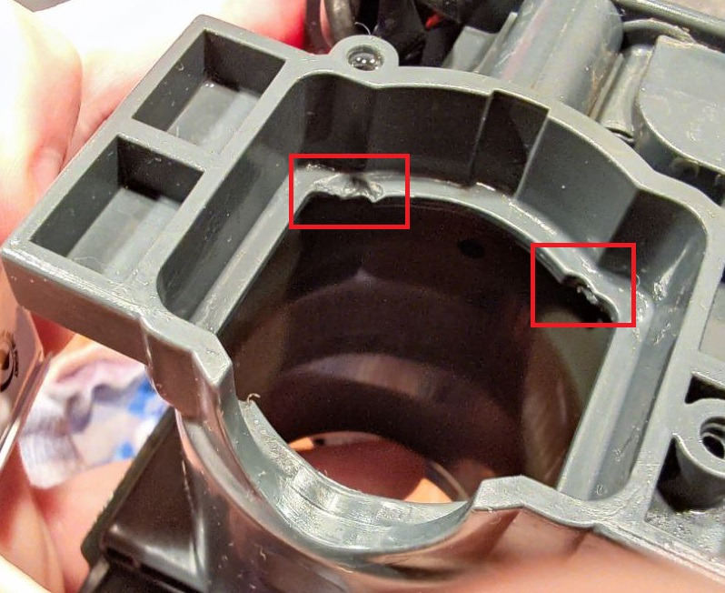

    ich habe im April eine Esam 5500 gebraucht, revidiert vom Händler gekauft. Mir fiel letzte Woche auf, dass am Tagesende gefühlt mehr Flüssigkeit in der der Schale war. Heute hatte ich Zeit mir das mal bei offener Klappe anzuschauen und tatsächlich läuft / tropft Wasser beim Spülen (siehe Video) aber auch Kaffee bei Bezug aus der Brühgruppe.
    Vor dem Video hatte ich die Brühgruppe komplett auseinander genommen und revidiert. Vorher floss das Wasser deutlich mehr.
    Macht ich was falsch oder ist es ein Fall für eine Reklamation? Bin generell ein Fan von "selber" machen, deshalb frage ich.
    Beim Auseinandernehmen ist mir noch aufgefallen, dass das Plastik ausgeschlagen / geschmolzen (?) aussieht. Das könnte zur Undichtigkeit führen (?).

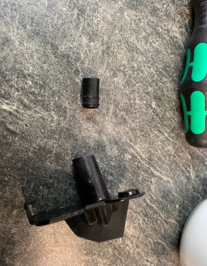

    Nach einem Tipp meines Händlers, ja der hat tatsächlich am Feiertag schnell geantwortet..., habe ich mir Dichtung am Ausfluss angeguckt, gefettet und neu eingesetzt. Die kannte ich (noch) nicht, muss ich zu meiner Schande gestehen.. Das scheint geklappt zu haben.
