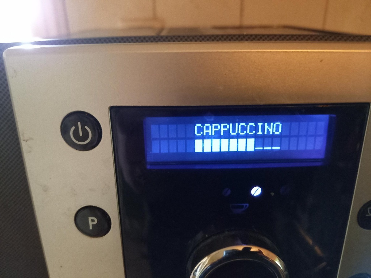

Hallo zusammen!
Ich bin neu hier. Eine Bekannte hat ein großes Problem mit einer ESAM 5500: Sie (die Maschine, nicht die Bekannte) will einfach keinen Cappuccino mehr brühen. Wir haben in diesem Forum schon viel gesucht und verschiedene Threads durchgelesen und auch schon diverse Bauteile ausgetauscht:
- Das Magnetventil
- Beide Thermoschalter an den Heizungen.
Aber der Fehler verbleibt. Kaffee geht, Cappuccino nicht.
In einem Thread haben wir was über den Triac TY1 gelesen, der evtl. kaputt sein kann, aber das Auswechseln ist ja sehr aufwändig.
Wir wissen nicht weiter... Was kann noch kaputt sein? Was können wir durchmessen, um dem Fehler auf die Schliche zu kommen? Ein Multimeter zum Durchmessen ist vorhanden.
Wir hoffen sehr auf Eure Hilfe.
Viele Grüße,
Jörg
