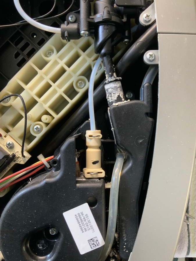

    Folgendes Problem habe ich.
    Beim Einschalten der Maschine läuft keine Reinigung durch die Kaffeedüsen sondern direkt in den Auffangbehälter.Der Kaffee wird dann eigentlich ziemlich normal zubereitet, bzw wenig Wasser in den Auffangbehälter geleitet und die Ausschaltreinigung läuft dann wieder normal.
    Die Maschine ist schon auf.
    Wasser läuft wie auf dem Foto zu sehen unten raus, also tropft aus dem schwarzen direkt in den Auffangbehälter.
    Zudem ist mir irgendwie Kalk oder ähnliches an einer anderen Stelle aufgefallen, das zeigt das Bild mit dem weißen Belag. Schimmel ist es nicht.
    Wäre nett wenn ihr mir sagt was zu tun ist..
    Hallo, deine Maschine braucht eine gründliche Revision und vermutlich einen neuen oberen Brühkolben.
    Reinigung und Abdichtung der Expansionskammer sollte helfen.

  • So, nachdem ich den Brühkolben und die Brühgruppe getauscht habe (keine Sorge die alten werden revidiert und dann fürs nächste Mal aufbewahrt), den Expansionsbehälter abgedichtet habe (mit Silikonschlauch) läuft die Maschine eigentlich wieder.
    Mit ist allerdings aufgefallen, das der Kaffeesatz im Kaffeesatzbeälter deutlich nasser ist als vorher und die gepresste "Kaffeetablette" im Behälter auseinander fällt.
    Vorher war die trockener und man konnte sie im ganzen entnehmen.
    Ist das denn ein Problem oder egal?
    Kaffee ist soweit ok, sogar heisser als früher...

    Nochwas ist mir aufgefallen. Es tropft gelegentlich immer noch aus dem Expansionsbehälter unten raus, das scheint aber gewollt zu sein oder?
  • Mahlgrad Mitte ist OK, der gemahlene Kaffee sollte ungefähr die Körnung von Haushaltszucker haben.
    Das es aus der Expansionskammer etwas tropft ist normal.
