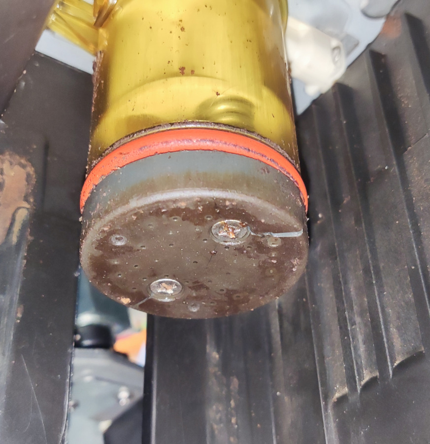

    ...dann habe ich dann folgendes zu Gesicht bekommen:

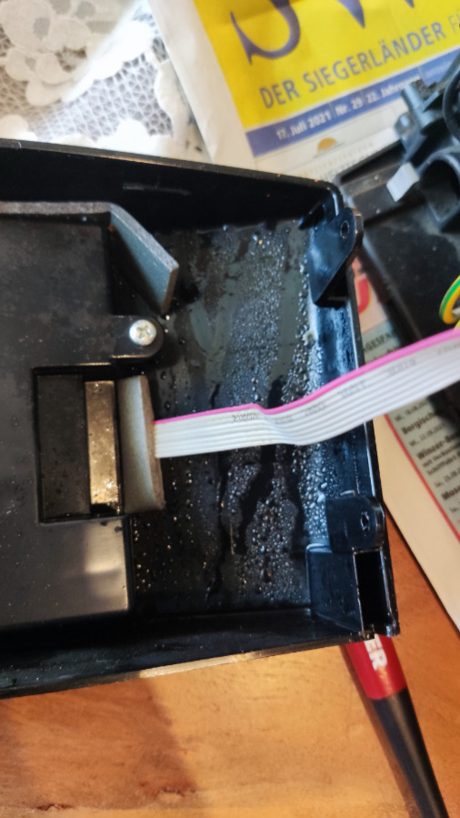

    Als erstes habe ich mich gewundert, dass die linke Seitenwand (von der Front aus gesehen) an der oberen Ecke feucht war und Tropfen am Flachbandkabel der Abdeckung hingen:
    Und des Weiteren, dass der Deckel des oBK wohl geplatzt ist:

    - Ist das mit der Feuchtigkeit normal (Kondenswasser)? Hängt das mit dem oBK zusammen?
    - Reicht der Austausch der oBK? Oder nur des Deckels?
    - Sollte im gleichen Zug noch was Anderes geprüft/getauscht werden?
    Zum Beispiel hier: komtra.de/delonghi-ersatzteile…b-kolben-thermoblock.html
    gibt´s das in "neu".
    Das könnte an dem schwarzen Schlauch liegen, der vielleicht abgerutscht ist. Dieser sitzt seitlich am oberen Brühkolben und ist für die
    Entlüftung zuständig. Dieser verschmutzt auch ganz gerne und sollte gereinigt werden. Ist ein abgewinkelter "Formschlauch".

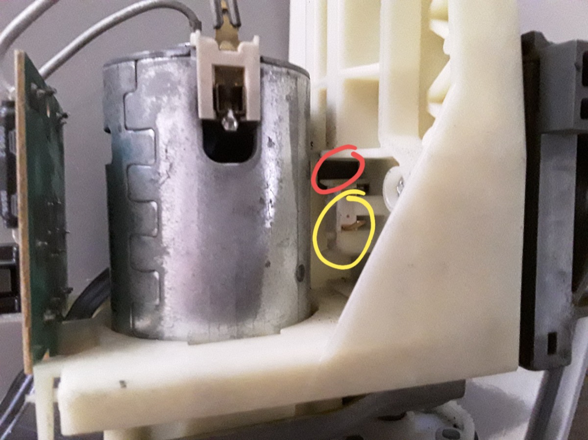

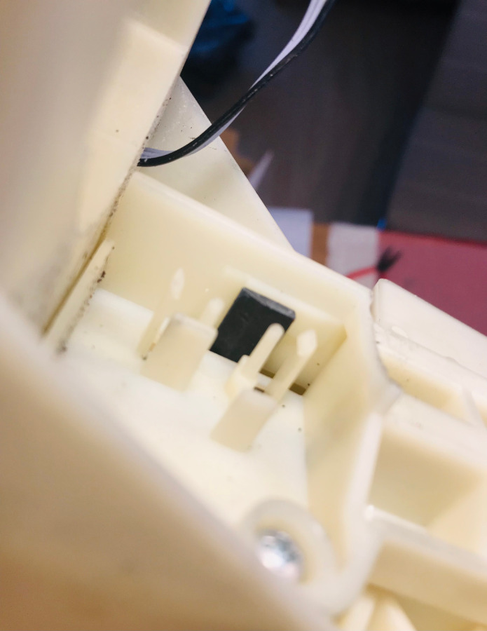

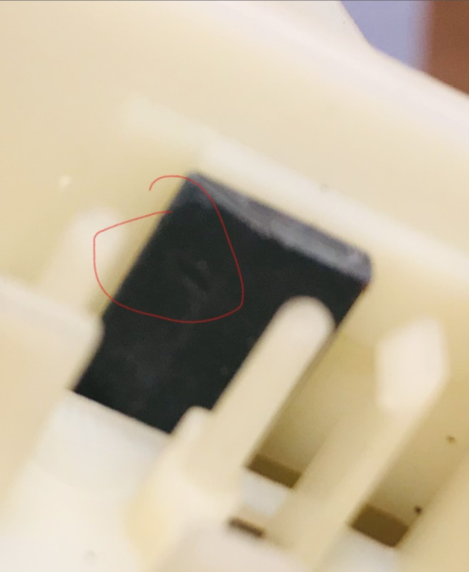

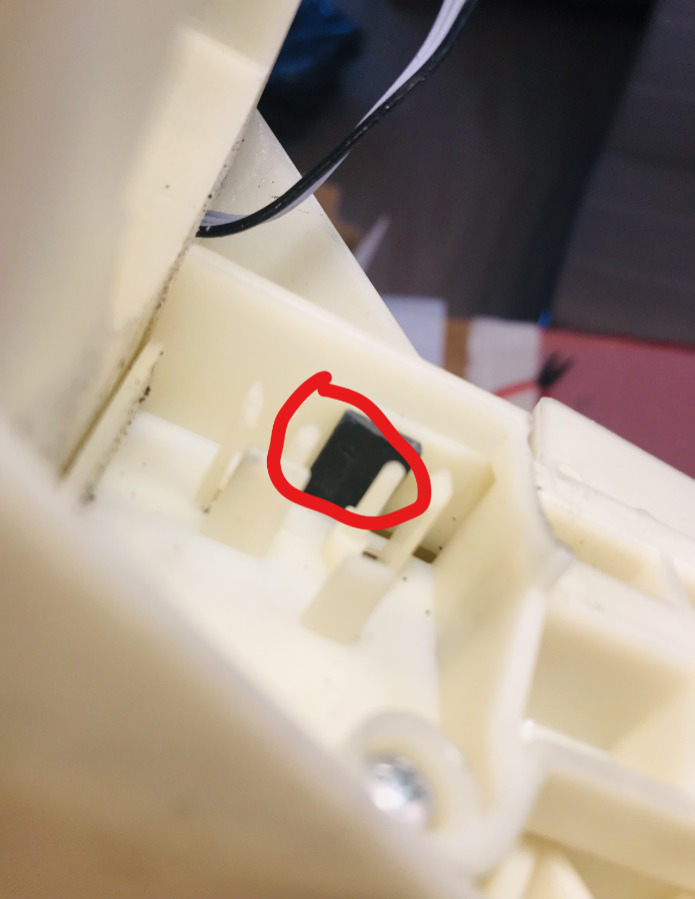

    Hi, ein ähnlichen Fehler hatte ich auch schon mal. Bei mir war es der untere Endschalter am Antieb. Da war eine kleine Rille am Blastikteil, welches den Schalter an der unteren Position drückt. Dieser wird dann einfach später gedrückt. Damit entstehen scheinbar mehrere Schritte am Reed-Sensor und die Elektronik denkt, die Kammer zum Brühkolben sei zu wenig gefüllt. Daher denkt er, es sei "zu fein" gemahlen.
    LÖSUNGSVORSCHLAGMicroSD-Karte
    Das ist viel Arbeit! Du baust den ganzen Antrieb aus oder einfach nur den Motor von unten ab. Je nach dem wie viel arbeit du dir machen willst und wie wenig Platz du benötigst. Dann nimmst du den MicroDip Schalter (gelber kreis) und drehst die Spiegel,mit dem Schlitten runter. Dann siehst du den kleinen schwarzen Plastikstück, welches gegen den Dipschalter drückt. Dieser ist zum Schalter hin abgeschrägt. Bei fehlenden Fett ist da eine kleine Rille in diesem schwarzen Plastikstück (roter kreis) entstanden. Dies hab ich einfach mit epoxidharz wieder aufgefüllt, dann war alles i.O.
    Wichtig, vorher das Fett entfernen, weil sonst das Harz nicht hält. Zu viel ist auch nicht gut. Ich hab immer mit einem zahnstocher ein Tropfen Harz darauf genommen. Und damit es mit dem Zahnstocher glattstreichen. Dann alles richtig Aushärten lassen (z.B. 24h oder mehr). Alles wieder zusammen bauen und dann geht es wieder.

    Ich hatte schon viel über den Schlauch gelesen, und beim Zerlegen gemutmaßt das es eben dieser abgewinkelte Schlauch oben am TB/oBK ist. Eben im Zuge des Deckeltausch's kontrolliert: Sauber und durchgängig!
    Mittlerweile denke ich aber, dass die Feuchtigkeit schlicht und ergreifend Kondenswasser von den Trestern ist (hatte mir vor'm Zerlegen noch nen Kaffee für die Nerven gezogen :1f602: ).

    Unter der Frontblende, wo das Flachbandkabel auch herläuft, ist die obere Gehäusekante auch mit Epoxidharz geflickt... Als ob die Maschine zerlegt mal irgendwo angeeckt wär, oder was draufgefallen ist. An den Verkleidungen ist aber keine Beschädigung.

    Vielleicht werde ich wirklich mal bei den Reed-Kontakt schauen, das kann ich mir gut vorstellen das der einfach zu viel Pulver da rein buttert.
    Das mit dem Reed-Sensor säubern, dürfte da nichts bringen. Es geht ja darum, dass druch die Rille an diesem Positionssensor dazuführt, dass der Endlagenschalter (Also "null" Position) zuweit unten ist. Je nach dem wie viele Umdrehungen er am Reedsensor zählt, schätzt er ab, ob genug Kaffee drin ist. Daher denkt er, es währe zu wenig Kaffee. In Stufe 7 des Mahlwerk schaffst du logischerweise mehr Kaffee zwischen Kolben und Brüheinheit. Dies passiert nur, weil das Kaffeepulver sehr grob gemahlen ist und das einfach schneller geht.
    Mein Kaffee-Pad ist nach dem Brühen bei zwei Tasten mit der ESAM 4XXX bei sehr kräftigem Aroma & Mahlgard 3 ca. 1,6-1,7cm dick, wenn du mal ein Vergelichswert brauchst :1f609:
    Wenn dich das nicht stört, dann kannst du auch mit dem höheren Kaffeebohnenverbrauch leben. Ich bekomme aus 1kg ca. 200 Tassen (2 x Tassen entspricht einen Kaffeepott von ca. 200ml) mit Kräftigen bis sehr Kräftigen Aroma. Das kannst du über die Statistik rausfinden, wenn du vor einer neuen Packung mal die Zahl rausschreibst und dann am Ende der Packung nochmal ...

    Das mit dem Endlagensensor, da mache ich dir irgendwann ein besseres Bild. Leider habe ich keine kaputten Antriebe, aber ich kann dir zeigen, wo die Delle zu sehen ist. Meine Antriebe haben glaube nur Ansätze von Abnutzung.
    Nochmal VIELEN, VIELEN DANK!!!
    Hier habe ich die Bilder gemacht, man sieht den Antrieb von hinten ohne Motor und Schalter. Wenn der Microdip Schalter weg ist, sieht man das manchmal besser. Hier ist nur eine ganzkleine Kerbe, die aber noch nicht dramatisch ist. Da kommt noch nicht "zu frein gemahlen". P.S. ich kann auch mit der kleinsten Stufe Kaffeemahlen. Da kommt das ggf. kein Wasser mehr durch, weil der Druck nicht ausreicht. Mittlere Stufe ist eigentlich vom Hersteller voreingestellt, wenn man die Anleitung mal ließt.
