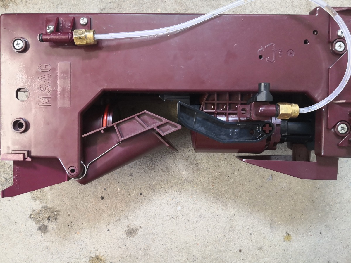

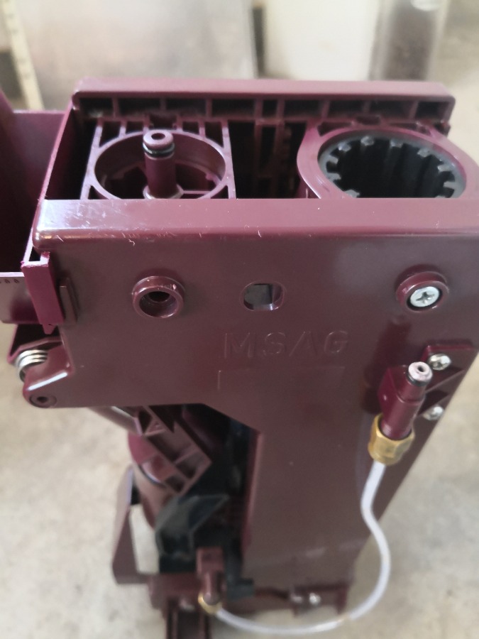

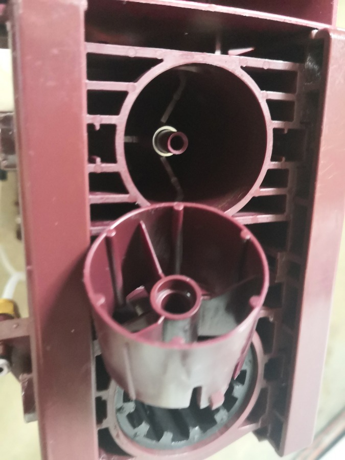

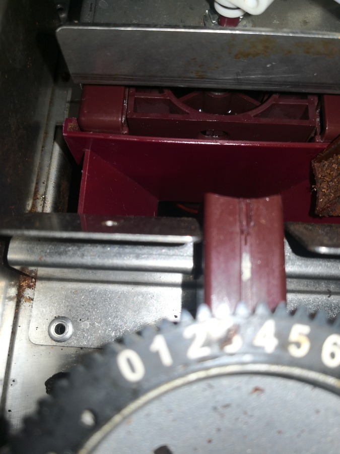

ich weiß leider nicht mehr weiter. Aus der WMF Presto kommt kein Kaffee mehr. Dieser bleibt im Adapter der Brüheinheit oder läuft in den Tresterbehälter.
Ich habe die Brühgruppe bereits gereinigt und neu gefettet. Alle Teile sind nicht beschädigt.

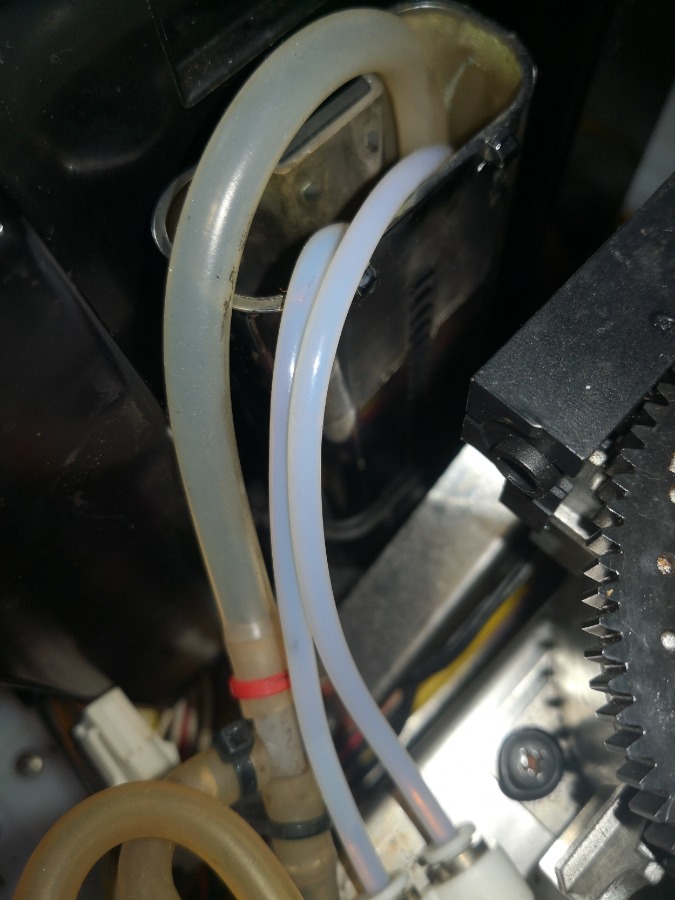

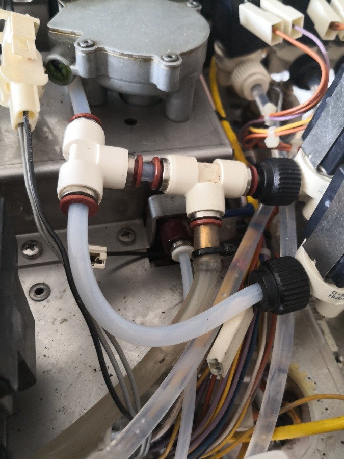

Ich habe alle Leitungen inklusive den beiden Boilern bereits geöffnet und gereinigt. Bei zwei Magnetventilen konnte ich keine Spannung messen. Diese habe ich ausgetauscht aber das Problem ist nicht behoben. Das große Magnetventil 9,5 W habe ich gegen ein gebrauchtes ausgetauscht (ich weiß nicht, ob das gebrauchte ebenfalls nicht funktioniert- es wurde mir als funktionsfähig verkauft- Spannung ist dort drauf).
Heißwasser läuft und die Ulka Pumpe läuft (Ich weiß aber nicht, ob sie vielleicht zu wenig Druck erzeugt?
