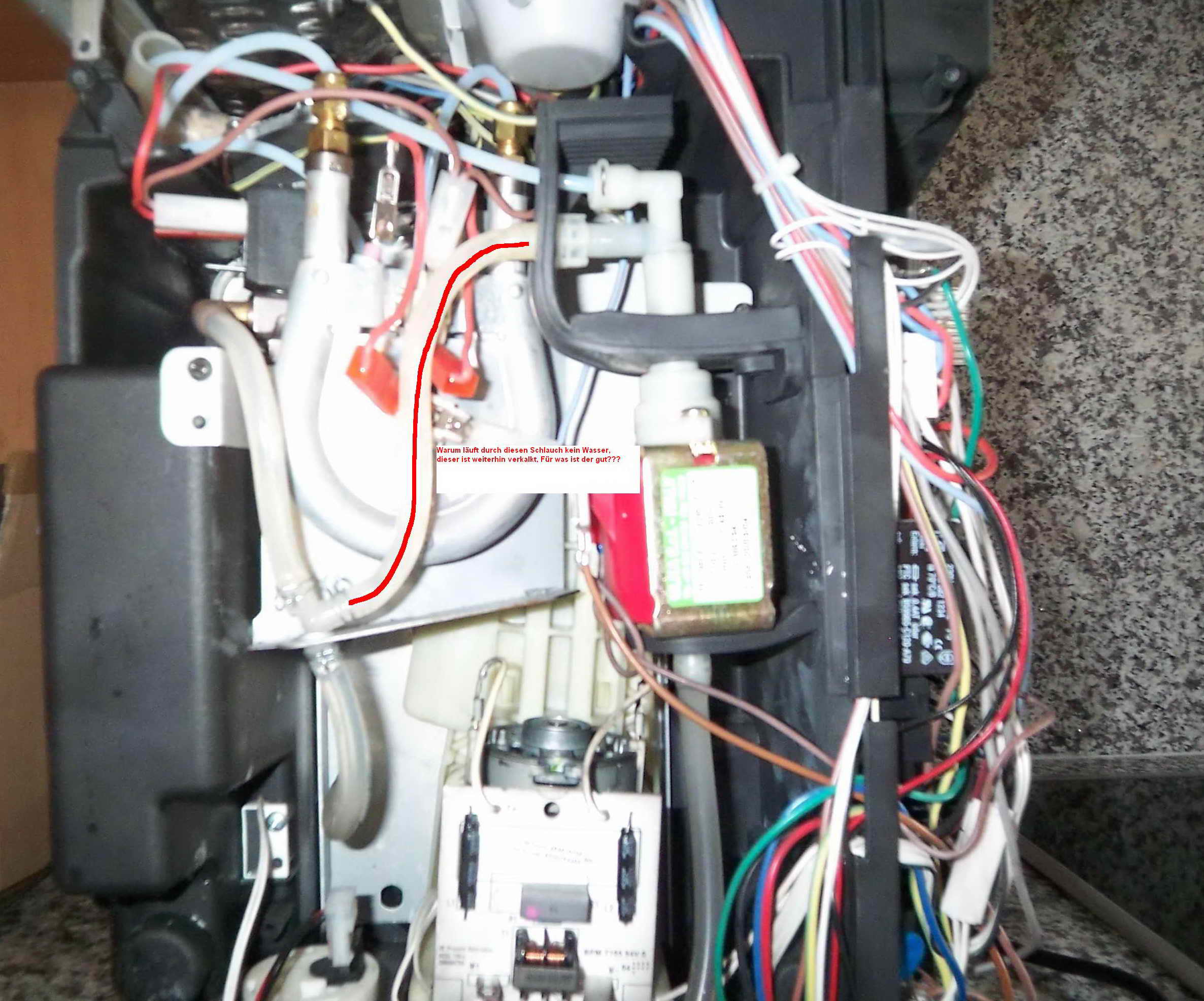

    Das meiste Wasser läuft nun hinter der schwarzen Abdekung in die Auffangschale !! (Bild 2)
    Dann habe ich die Maschine und den Brühkopf entkalkt: Ergebniss das gleiche, das meißte Wasser ist in der Auffangschale.
    Allerdings habe ich in der Maschine noch einen Schlauch entdeckt, der verkalkt ist und durch den aber auch kein Wasser läuft:
    Für was ist der gut? Bild 1
    Ich hoffe, das mir hier im Forum wieder jemand weiter helfen kann, damit ich endlich wieder zu meinem Kaffe komme:
    Danke im Voraus
    Ragulin8
      332,25 kB, 2.372×1.970, 554 mal angesehen
      381,93 kB, 1.735×1.212, 410 mal angesehen
  • Der markierte Schlauch ist der Überdruckschlauch der Pumpe, der linke Schlauch der Überdruckschlauch des Solenoidventils und von dem T-Stück geht es dann weiter in die Kammer, wo es bei dir jetzt hinter der schwarzen Abdeckung rausläuft. Zusätzlich geht noch von oben der schwarze Überdruckschlauch des TB in diese Kammer.
    Dieses bedeutet, daß noch irgendetwas im Fluidsystem verstopft ist, sei es durch Kalk oder einer defekten Dichtung oder ähnlichem. Du mußt erstmal rausfinden, von welchem Überdruckanschluß das Wasser kommt.
