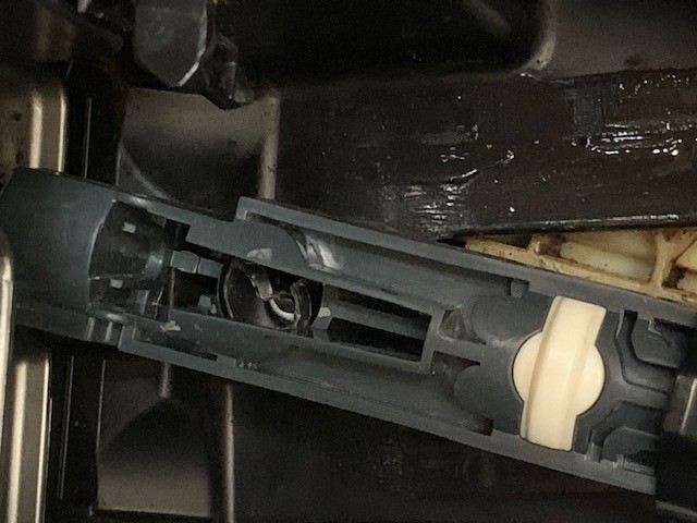

    bei meiner ESAM 6620 habe ich die letzte Zeit schon bemerkt dass die Brühgruppe immer etwas zu weit nach unten gefahren (an der Auffangschale unten angestoßen)
    Im Betrieb kam dann ab und zu die Meldung "Bitte Brühgruppe einsetzen" - obwohl diese drinnen war
    Jetzt lässt sich die Brühgruppe auch nur noch herausnehmen wenn ich den kleinen Hebel unten rechts mit der Hand öffne.
    Was kann ich jetzt tun und was ist die Ursache dafür?
    Chasis ist neu und wurde vor 1-2 Jahren gewechselt.

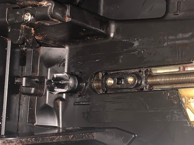

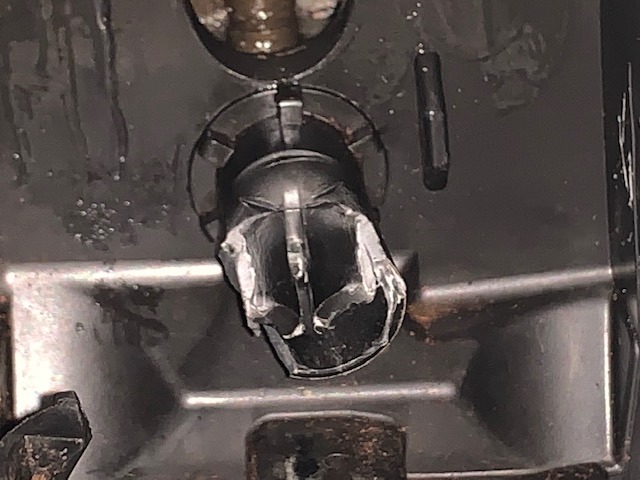

    Weil zuvor die BG nicht mehr rein ging hab ich den Schlitten etwas nach oben gefahren - dann hat es beim einschalten gekracht - der Zapfen zerbrochen :1f622: (wahrscheinlich war die BG unten nicht in diesem Zapfen sondern oberhalb :1f62b: )
    Was ist jetzt die Lösung? Der Zapfen ist ja fest - muss da jetzt ein neues Chasis her - oder gibts noch irgendeine andere Lösung?
    Wenn die BG jetzt richtig eingesetzt wird (auf den zerbrochenen Zapfen), kann ich im Testmodus die BG problemlos nach oben und unten fahren!
    Die BG steht auch in der Enposition unten an der Auffangschale an - dass man diese gar nicht mehr herausziehen kann ohne den Schlitten manuell oder im TM nach oben zu fahren.

  • Das Chassis wirst du wieder wechseln müssen, mit dem abgebrochenen Zapfen wird das nicht lange gutgehen.
    Und ja, das kann an der ausgeleierten Spindelmutter liegen. Du kannst nur die Mutter erneuern oder gleicht einen neuen Antrieb einbauen.

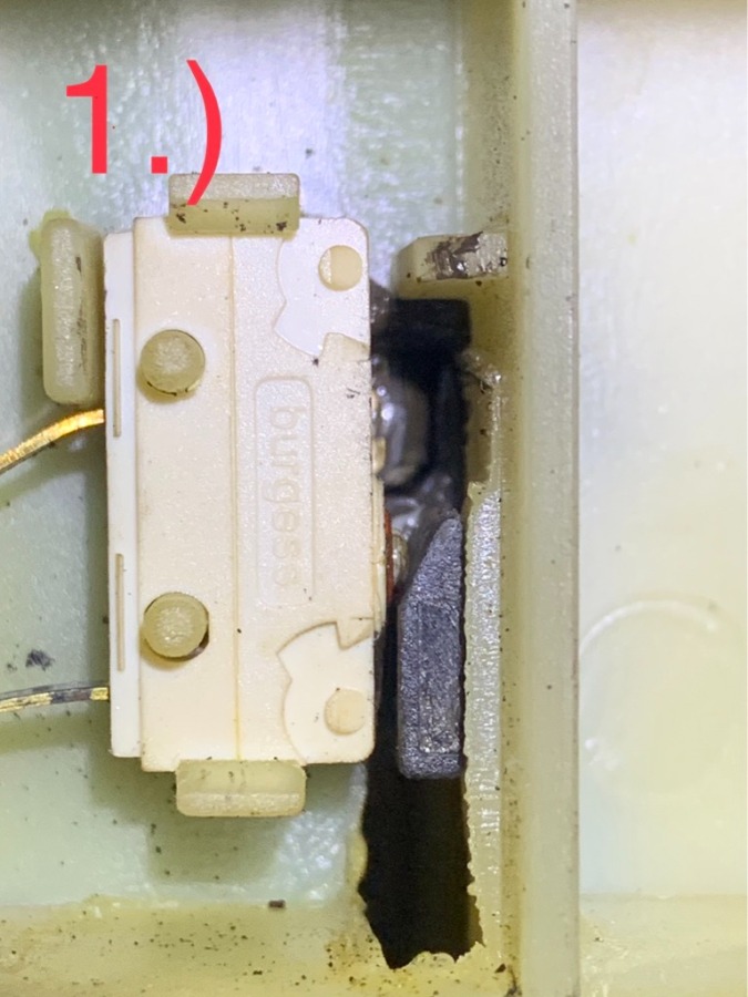

    Ich würde auch auf jeden Fall kontrollieren, das der untere Endschalter betätigt wird und auch funktioniert.

    alles funktioniert auch mit dem abgebrochenen Zapfen (Link Bild) ...muss das Chassis wirklich getauscht werden oder geht die Maschine doch so auch?
    Oder welches Problem kann durch den angebrochenen Zapfen dann passieren wenn ich die Maschine weite so nutze?

    - Wenn ich den Antrieb nach unten kurble dann hat der Schalter unten Durchgang (Bild 1.) ...sollte daher funktionieren

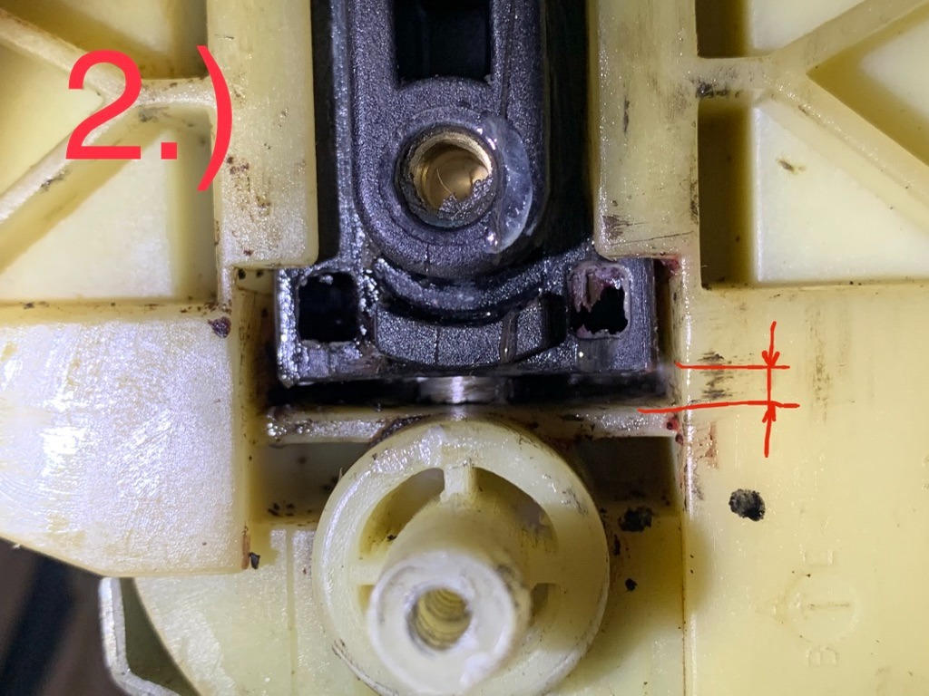

    - Bild 2 zeigt wie weit unten der Schlittenführer ist sobald der Kontakt auslöst.
    Es bleiben exakt 1 1/2 Umdrehungen bist der Schlitten unten ganz ansteht und man nicht mehr weiter drehen kann
    Ich wüsste jetzt nicht, dass dadurch noch mehr passiert wäre. Wenn der Zapfen die Brühgruppe nicht mehr hält, wird diese nicht mehr auseinander gezogen und die Maschine funktioniert nicht mehr
