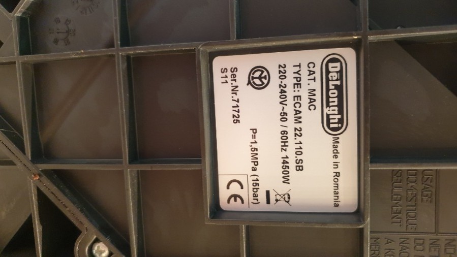

    • Hallo Heini-22,
      Wieder was dazugelernt... ECAM 22.110.SB. anbei das Typenschild und die Stelle, an der das gesamte Wasser unten links rausläuft. Keine Ahnung Ahnung warum es seitlich hochlädt (wird zumindest in der Vorschau so angezeigt).
        80,2 kB, 899×506, 354 mal angesehen
        55,4 kB, 899×506, 199 mal angesehen
    • Heini-22 schrieb:
      Womit wurde entkalkt? (Siehe meine Signatur)
      Nicht ganz unwichtig diese Frage, eher sogar überlebenswichtig (für die Maschine).
      Entweder ist deine Kiste verkalkt und/oder der obere Brühkolben ist am ende und möchte revidiert oder getauscht werden.
