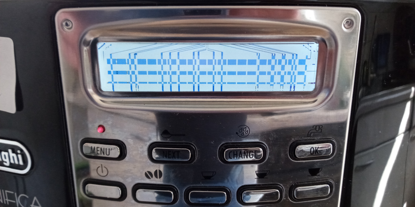

    ich habe eine ESAM 3550 B, Baujahr 2014 zur Reparatur.
    Der Besitzer wollte nach seinen Angaben den Brühstempel revidieren und hat beim Zusammenbau
    das Kabel zum Endschalter eingeklemmt und es gab einen Kurzschluss. Auf der Platine waren auch Bauteile verschmort.
    Nach dem Ersetzen durch eine neue Platine (5213214971) macht die Maschine ihre Initialisierung, das Display zeigt jedoch nur Hyroglyphen
    und das Display hat keine Funktion und es leuchtet die Menütaste rot (siehe Bild).

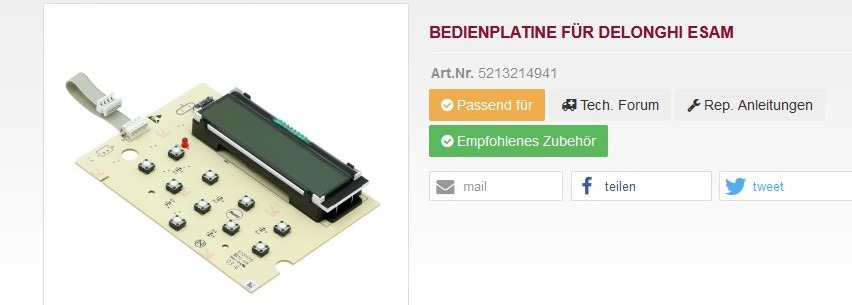

    Kann es sein, das der Displaycontroller (5213214941) auch defekt ist?
    Es sind keine sichtbaren Spuren an Displaycontrollerplatine zu sehen.
    Kann da jemand helfen?

    • 7. September 2021 um 14:39
    Ja, schaut wirklich so aus.

    • 7. September 2021 um 17:24
    Das Muster sieht aber interessant aus.

    • 14. September 2021 um 16:08
    leider hatte der Kurzschluss auf der Hauptplatine auch die Displayplatine in Mitleidenschaft gezogen.
    Beides gewechselt und die Maschine läuft wieder.
    Vielen Dank an euch.
