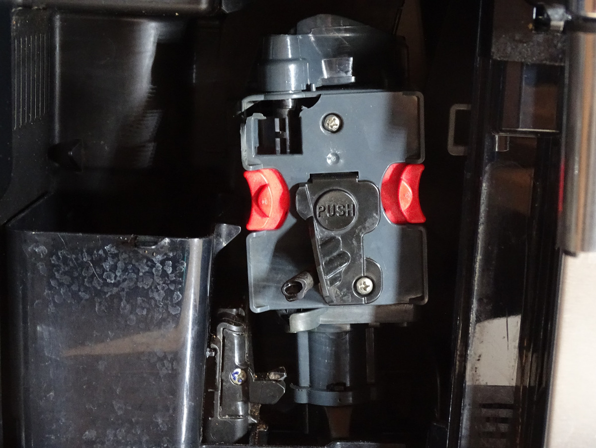

ESAM 6850 OK Drücken nach Kompletwechsel Antrieb
  • Im Vergleich zu meiner 5500, steht die vielleicht etwas zu hoch.
    Auf dem vorherigen Bild (OBK) sieht man eine Schraube, die weit Richtung BG steht.
    Ist die nicht zu lang und stoßt an der BG an ?
    Gruß Peter
    ESAM 5500
    Sage Barista Express
  • Hallo Zusammen,
    Das erste Bild zeigt die Maschine wenn sie Aus ist sprich nach einem ausschalten wie man es koregt macht und nicht nur den schalter auf der Rückseite auf 0 stellt Lach.
    Das zweite Bild zeigt was die Maschine macht wenn man sie einschaltet sie Aufheitzt und Spühlt bevor man dann normal zur Auswahl kommt was man den gerne möchte, in meinem Fall sollte man dies bei dieser Maschine jetzt gerade nicht machen den der Kaffe fehlt auf den Boden Lach.
    Gruß Oliver
    PS: Rene deine steht Richtig zusehen an der Linken oberen Ecke der BG da ist eine Makierung an der Rückwand.
