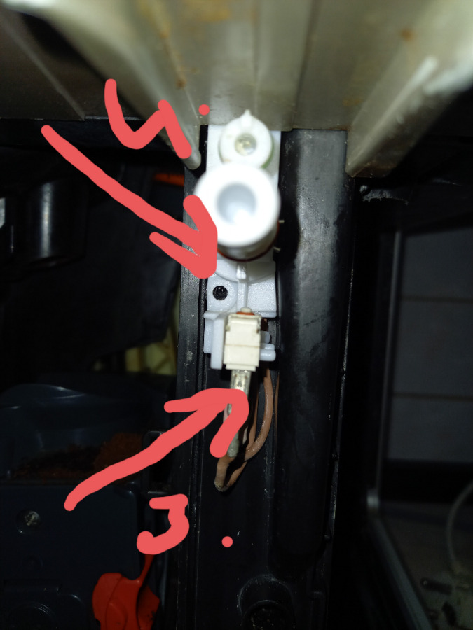

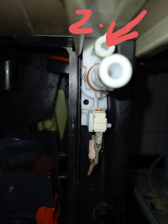

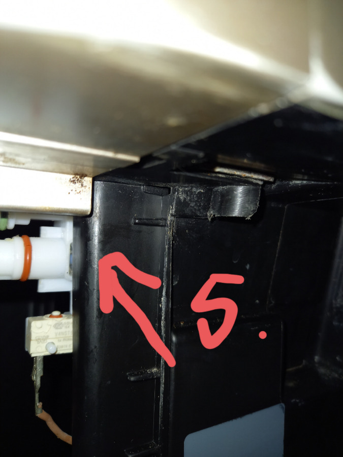

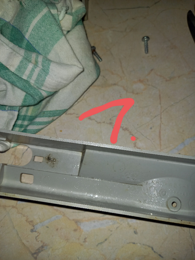

  • Hallo, dann wird mir nichts anderes übrig bleiben, als nochmal eine neue Milchkupplung zu bestellen. Ich habe den Mikroschalter leider nicht als Einzelteil gefunden. Ich hatte die Milchkupplung mit Stecker zwar schon Anfang des Jahres neu bestellt und einbebaut, auch mit neuen O-Ringen. Allerdings musste ich einen davon jetzt schon ersetzen, weil er gerissen war. Jetzt habe ich auch noch festgestellt, dass ein wenig Wasser an der Milchkupplung ist. Ich habe mal Fotos gemacht.
    Auf dem Foto mit der 1, das ist die Abdeckung, war mit Schwitzwasser bedeckt,
    Foto mit der 2: da wo der Pfeil drauf zeigt, da sind immer mal wieder kleine Krümmel drin
    Foto mit der 3 und 4: an den Kontakten (Pfeil 3) ist Wasser dran gewesen und an den beiden Stutzen (Pfeil 4) war auch Wasser
    Foto mit der 5: da ist auch Feuchtigkeit bzw. wenn man anfasst Wasser an den Fingern
