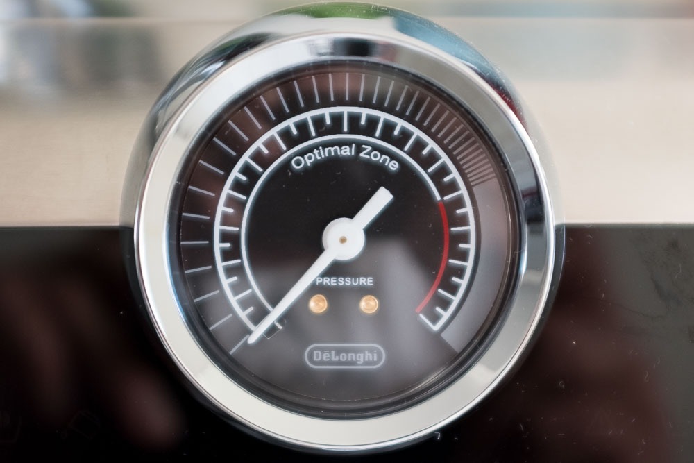

    Ich verstehe nicht, warum die optimale Zone nie angezeigt wird. Der Zeiger bleibt beim Espresso immer darunter. Hat jemand eine Idee, wie man das ändern kann?
      95,92 kB, 1.000×667, 1.062 mal angesehen

  • Ich habe die Maestro jetzt 1 Monat in Benutzung. Ich hatte mit einem feinen Malgrad von 2 und 3 angefangen. Der Kaffee lief aber meines erachten zu langsam durch. Ich bin jetzt im Moment bei Mahlgrad 6. Aber egal ob Mahlgrad 2,3 oder 6, die Druckanzeige steigt nur minimal an auf ca. 9 Uhr. In YouTube Videos habe ich gesehen das die Druckanzeige auf 12 Uhr ging. Ich werde mich mal mit dem Kundenservice von DeLonghi in Verbindung setzen und nach einer Lösung suchen.

  • Gibt es bei der Maschine eine Gummieinlage für den Siebträger ?
    Ich würde den Siebträger Auslauf verschließen und dann starten, ob dann mehr Druck aufgebaut wird.

  • Ja das hat die Maschine. Ist zur Reinigung der Dusche. Hab es eben mal eingelegt und einen Leerbezug gemacht und die Druckanzeige steigt auf ca. 12 Uhr bis fast 1 Uhr. Das ist mehr als das doppelte was ich bei einem Kaffeebezug habe.
    Aber woran liegt es jetzt ? Habe verschiedene Mahlgrade schon ausprobiert.

  • Ich bin jetzt nicht der Profi.
    Wenn ich an meiner Sagem den Auslauf verschließe, geht der Manometer bis zum Anschlag.
    Ich mache nur Kaffee Crema mit dem Sieb für vorgemahlenen Kaffee.
    Wenn ich das normale Sieb nehme, muss ich absolut fein mahlen und sehr fest Tampern, damit überhaupt etwas Druck aufgebaut wird.

  • Also ich habe nur 2 Siebe, für einfachen und doppelten Bezug. Aber egal welcher Malgrad, der Druck in der Anzeige ist immer gleich. Und Tampen mache ich ja auch immer an der Tampingstation der Maschine. Wenn die sowas bauen dann sollte das meiner Meinung nach auch funktionieren. Werde mich nächste Woche mal mit DeLonghi in Verbindung setzen. Mfg
