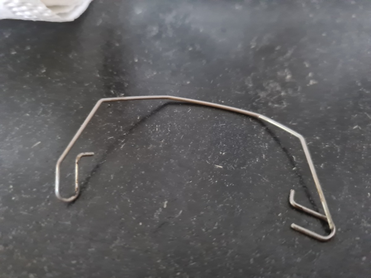

    das mit der Feder hat sich erledigt. Danach hatte ich den Fehler Error 0532, Taste klemmt.
    Nachdem ich gefunden hatte, wie man ins Diagnose Menü kommt, hab ich festgestellt, dass es die Tasten für die Mahlwerksanwahl sind. Eine hat überhaupt nicht reagiert.
    Ich vermute, da oben die Lüftungsöffnungen sind, sind die Kontakte oxidiert. Also den Anschluss vom Flachbandkabel mit Poliervlies gereinigt. Siehe da, der Fehler war weg. Mal sehen wie lange.
    Vielleicht hat jemand den gleichen Fehler schon mal !?
    Gruß Raubritter
