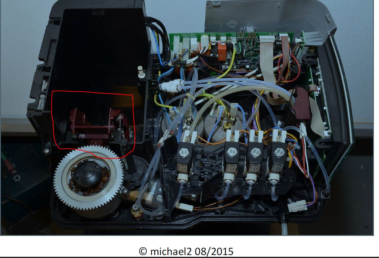

Ich würde an Deiner Stelle erst mal das Flowmeter reinigen und ggf die Pumpe tauschen, falls die schon in die Jahre gekommen ist.

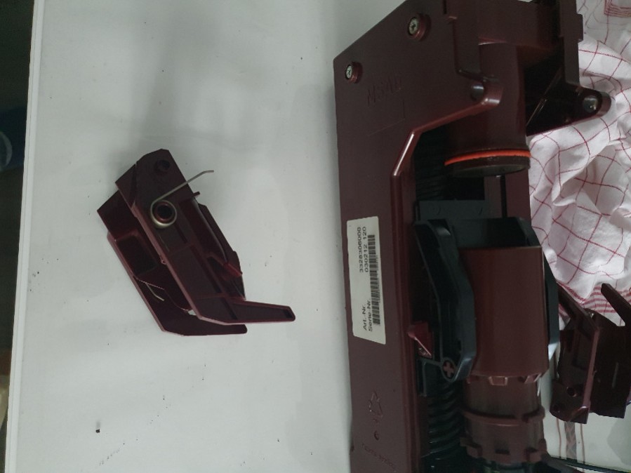

Fertigungsdatum steht auf dem Typenschild. Dann würde ich mich um die Brühgruppe kümmern und zusehen dass dort alles durchgängig ist.
Danach die Steckventile sauber machen, die die Verbindung zwischen Brühgruppe und dem Rest der Maschine herstellen....
Sollte das alles nix geholfen haben ist es etwas komplexer. Dann muss man die gesamte Hydraulik streckenweise auf Durchlässigkeit prüfen
