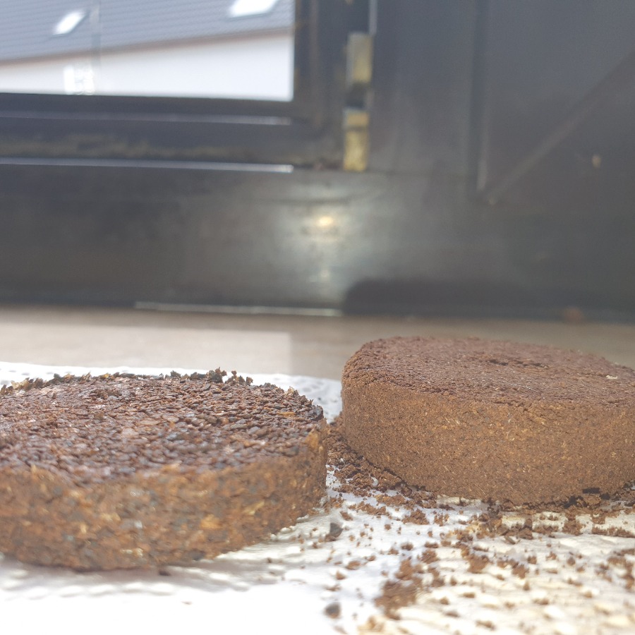

  • Aroma schwächer einstellen. Ist der rechte Pad der stark schmeckende?
  • Die sollte doch einen Drehregler haben für die Kaffeemenge ?
    Auf dem Bild sieht das so aus, linker Pad viel zu grob gemahlen, rechter Pad vielleicht zu fein gemahlen.

    Huhu , ja der rechte Pad ist der der zu stark schmeckt. Wir haben schon die Mahlstufen von Groß nach klein durch . Der linke Pad ist aus der Maschiene die mich leider sehr nervt .Habe heute die Gewindestange ausgebaut , gereinigt und neu gefettete . Der Motor ist vor ca 7 Monaten getauscht worden und dennoch habe ich das Gefühl als würde sie irgendwie hängen .Schaut euch einfach das Video an und sagt mir eure Meinung.
    So fein wie der Pad ist, ist das logisch. Mach mal ein Bild von einem Trester in der gröbsten Mahlstufe.
