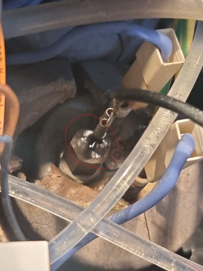

    leider hab auch ich das Problem das meine WMF 800 an der Niveausonde Wasser austreten lässt.
    Ich habe schon versucht das ganze "mit Gefühl" nachzuziehen, aber nach erneutem einschalten ist wieder Wasser auf der Messingmutter ausgetreten.
    Es gab noch einen 2ten Beitrag hier im Forum der sich mit dem Beschlagen des Displays beschäftigte kaffee-welt.net/index.php/Thre…3%25BCberdruck#post150424 .
    Aufgrund dessen habe ich die Maschine oben geöffnet und da ist mir das ganze aufgefallen.
      129,87 kB, 675×900, 170 mal angesehen

    In der Messing"Mutter" sitzt eine schwarze Dichtung, die ja eigentlich auf der Passung eine Abdichtung erzeugen müsste, daher weiß ich nicht so recht wo ich da Teflonband aufbringen sollte. Ich bekomme auch die Sonde nicht so einfach aus dem Überwurf gezogen. Bin mir nicht sicher ob ich es mal etwas rabiater versuche sollte.

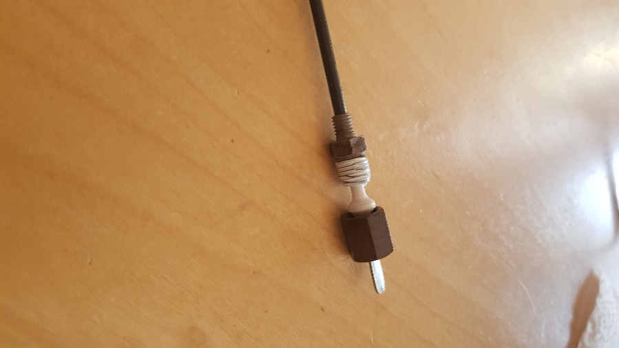

    Trotzdem wollte ich noch ein Feedback geben. Ich habe die ganze Verschraubung ausgebaut und zwei Dichtungen gefunden. Die eine sitzt in der Rille zur Abdichtung auf dem Boiler, die andere saß in der oberen Verschraubung. Die hab ich jetzt mal entfernt da sie auch nicht mehr gut aussieht. Leider hab ich es versäumt die Maschine ohne diese Dichtung zu testen. Evtl hat ja die "falsche" Dichtung das Problem ausgelöst. Auf jedenfall ist mit 3 Wicklungen Teflon das ganze wieder dicht.
