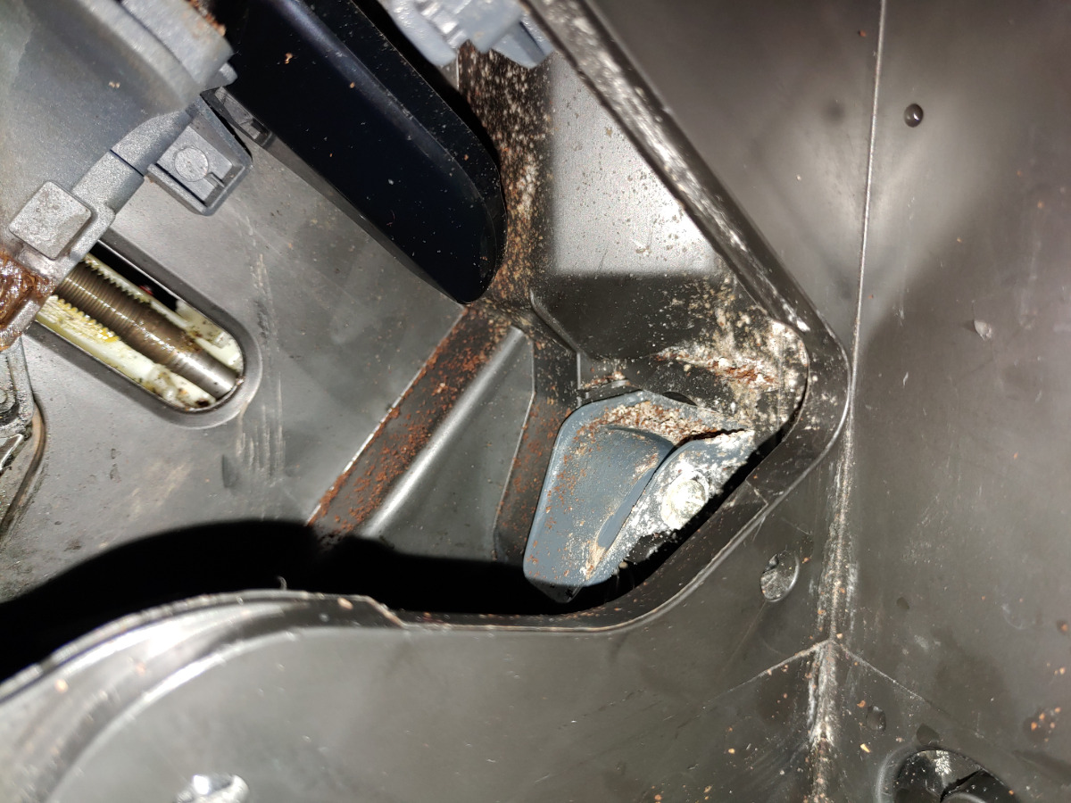

    Guten Abend,
    ich habe mir eine gut gebrauchte (etwa zwei Jahre alte) Delonghi Ecam S 22.110b besorgt, weil meine alte kaum Kaffee mehr ausgibt und selbst nach Pumpenwechsel und Revidieren der Brühgruppe das Problem noch besteht.
    Der Verkäufer hat die Maschine regelmäßig entkalkt und gewartet, von außen sieht sich auch wirklich gepflegt aus. Als ich die Brühgruppe zum Abspühlen entnommen habe, dachte ich, mich trifft der Schlag: Fast der gesamte innere Teil war mit weissen Flecken übersät, welche verdächtig nach Schimmel aussehen.
    Anbei einige Fotos. Kann das auch Kalk sein oder ist das eher unwahrscheinlich? Absolute Sicherheit hätte man nur beim Abstreichen und Anlegen einer Kultur, aber vielleicht tritt das Problem mit den weissen Flecken bei dieser Maschine ja öfter auf (wobei da ja schon viel Wasser im Innenraum herumgespritzt sein und das Wasser zugleich relativ hart sein müsste).

  • Da gibt es wohl eine undichte Stelle, wo das Wasser immer hin tropft.
    Gruß Peter :1f44b:

    danke für Eure Einschätzungen. Ein ähnliches Schadensbild habe ich hier gefunden: kaffeevollautomaten.org/forums/index.php?showtopic=12900
    Die Maschine geht zurück. Selbst wenn es Kalk sein sollte, von "Top gepflegter und gewarteter Delonghi" kann keine Rede sein. Geschweige denn die 17.569 ausgelesenen Bezüge für eine aus einem Singlehaushalt angegebene Maschine, die etwa zwei Jahre alt sein soll. Sind bei auf 800 aufgerundeten Tagen 22,07 Tassen pro Tag! Er hatte wohl eine "0" hinter der zwei vergessen...
