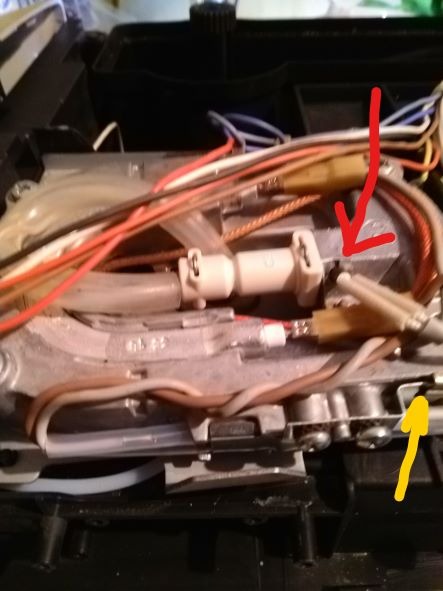

    Bei meiner 6600 lag übrigens die niedrige Temperatur am NTC der DH. Das muss und kann man nicht erklären, aber nun lauschen wir der weiteren Vorgehensweise.
    Ich hatte mich schon gewundert, wieso du auf die Dampfheizung kommst? Evtl hat ja der defekte NTC der DH die Versorgungsspannung etwas runtergezogen und dadurch den Wert des anderen NTC verfälscht? Das ist das einzigste was ich mir vorstellen könnte.
    @larsv wie Heini22 schon schrieb, das ist noch ok. Wenn du mehr haben willst, kannst du den nur den Temperatursensor seitlich am Thermobloch setzen, das bringt ein paar Grad.
    Ja, habe ich ganz am Anfang auch schon erwähnt. :1f609:
    Auf dem Foto siehst du wo der Sensor normalerweise sitzt (Ausgang Richtung oberer Brühkolben, roter Pfeil).
    Es besteht die Möglichkeit diesen am Wassereingang des Thermoblocks zu montieren (gelber Pfeil).
