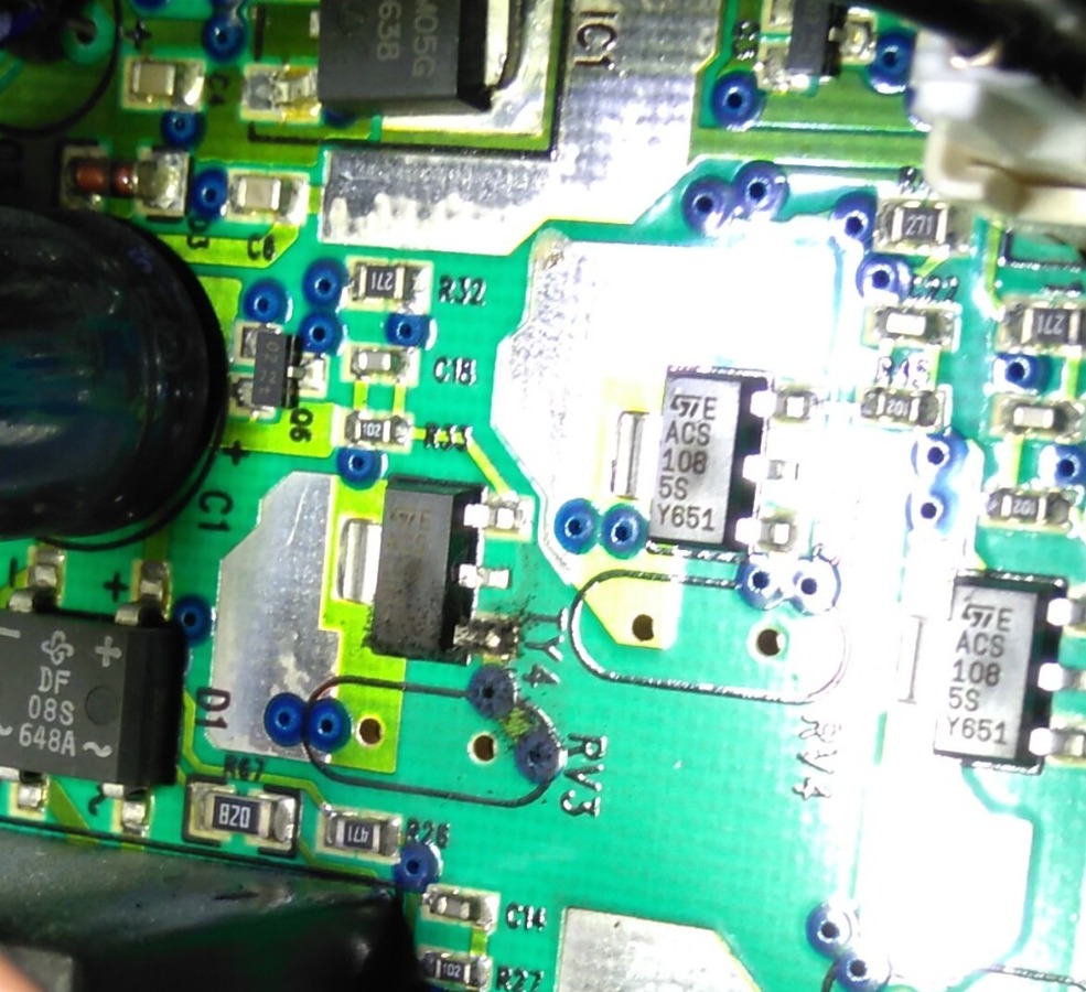

  • News: Tempsensor neu, Thermoblock neu, Temperaturen exakt gleich. Kann ja dann nur noch der Regelkreis in der Elektronik sein?
    Schade auch....
    TY4 sieht komisch aus, hat Ruß (?) an einem Ende. Hat Jemand eine Idee dazu?
    PS: Den ACS 108 5S finde ich nirgendswo nur einen BT134W..... na toll

  • Sauber machen (absaugen).
    Vielleicht heiß geworden und kalte Lötstelle.
    Gruß Peter :1f44b:
    Und was steht auf dem Teil mit dem Ruß und auf dem anderen rechts daneben? Willst du uns veräppeln?

    Der ACS 108 aus dem Bild ist es auch nicht, der steuert die Pumpe. Eben hatte ich kaum über 50 Grad in der Tasse.
