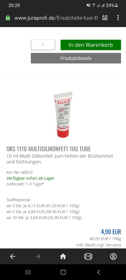

    Ja, aber nicht in der Maschine. Brühgruppe kann man definitiv ausbauen und extern reinigen. Bei deiner Maschine bin ich mir nicht sicher, aber vermutlich läßt sich der Auslauf auch mit 2 Schrauben demontieren. Und jede Woche mit Kaffeefettlöser ist zuviel, das sollte zu agressiv sein. die BG 1x die Woche unter fließendem Wasser reinigen langt. Alle 6 Monate dann mal beide Bauteile ausgebaut mit Kaffeefettlöser reinigen ist ausreichend. Viel wichtiger ist regelmäßig die Brühgruppe und die dahinterliegende Antriebsspindel mit geeignetem Fett geschmeidig halten.

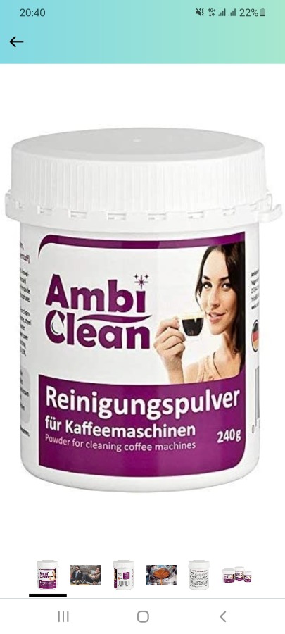

  • Ich danke euch für die Antworten,
    Also besser kein Kaffeefettlöser im Kaffee Long Bezug und über Pulverfach? Oder alle 6 Monate mal? Jede Woche ist mir dan auch zu viel denke ich....
    .....ich habe halt nur bedenken das sich der Auslauf zusetzt und daran rumschrauben möchte ich nicht, da die Maschine 5 Jahre Garantie hat....
    Fettlöser habe ich diesen hier
  • Hallo
    Ich verwende von Clean and Clever Kaffeemaschinenreiniger
    aber vorsicht! nur mit ein paar Krümel anfangen und vorher das Brühsieb an der Brühgruppe reinigen
    und immer im wechsel mit und ohne Pulver spülen bis nur noch klares Wasser kommt
    Andere Hersteller haben ja ein Programm dafür das nach ca 250 Tassen verlangt wird
    Ein guter Reiniger sollte sich komplett auflösen nicht das es einfach nur Backpulver ist
    Grüße Harald
