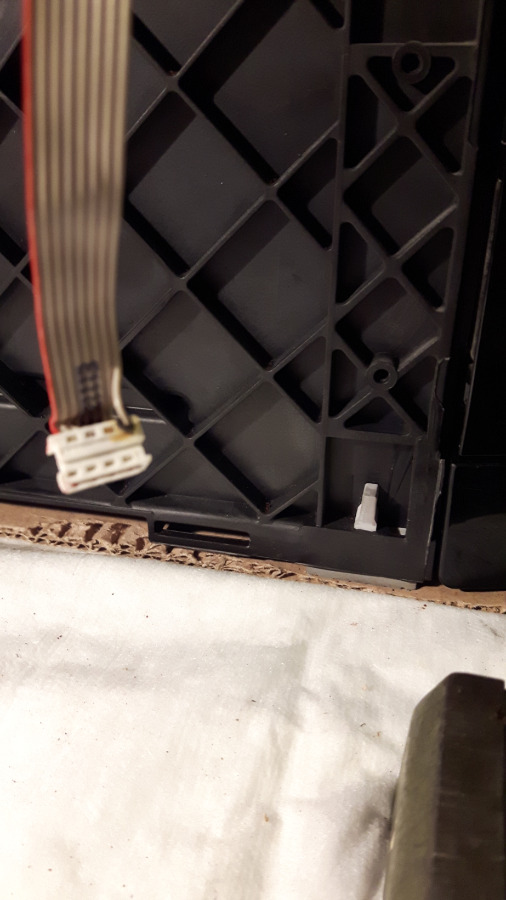

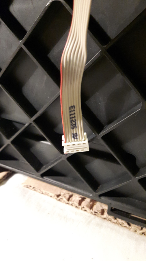

  • Hier die Rückmeldung ...
    Wollte das Bedienelement (Platine tauschen, dazu kam es nicht, weil nach intensiven nachsehen spez. alles was mit Bedienteil zu hat also zu erst der Stecker hat sich der "Übeltäter" gezeigt.
    Meine Vemutung das dieser Fehler schon zuvor einige Fehler verursacht hat, aber eben noch nicht so drastisch.
    ich versuche mal Bilder anzuheften ...

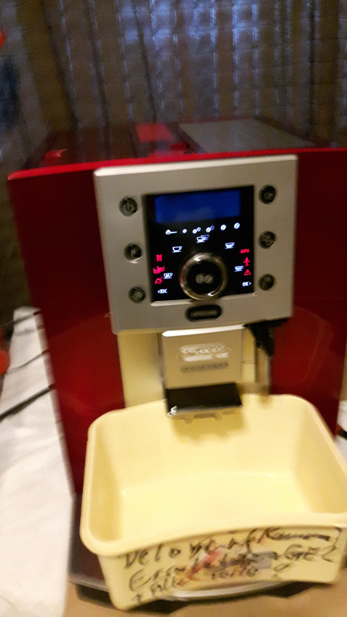

      147,3 kB, 506×900, 68 mal angesehen
