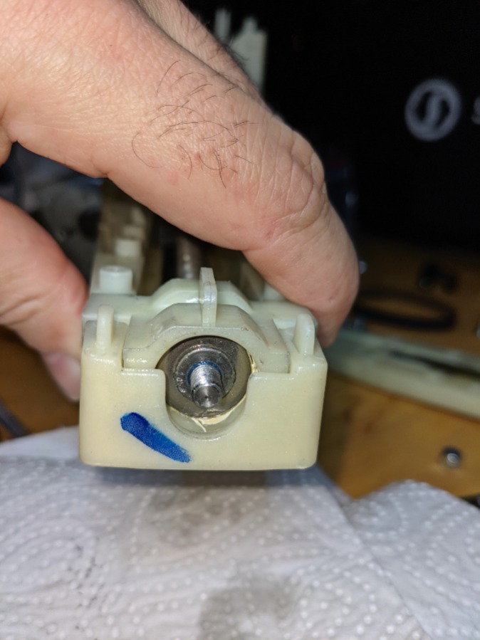

  • Ich brauche dringend Hilfe. Sitze hier vor der zerlegten Maschine und komme nicht weiter.
    Problem: Antrieb ist demontiert, die Mutter oben ist ab, aber ich bekomme die kleine und die dahinterliegende grosse Unterlegscheibe nicht raus.
    Die grosse ist beweglich, aber an der kleinen klebt offenbar Schraubensicherung.
    Was jetzt? Wie bekomme ich die kleine Scheibe und damit das Kunststoffteil raus,um danach die Spindelmutter entfernen zu können?
    Siehe Foto. Danke.

  • @Heini-22
    Danke für die Antwort, aber die Schraube bei 1:30 gibt es bei dem ESam Antrieb so nicht. Da sind lediglich 2 Schrauben unter dem grossen Ritzel,welche das grosse Blech fixieren. Die habe ich auch schon raus, aber die haben keinen Einfluss auf die Spindel wenn ich nicht ganz daneben bin.
    Ich wüsste wie gesagt nicht, wie ich die Spindel nach hinten rausbekommen soll. Vorne blockiert ja auch die festsitzende Unterlegscheibe :2639:
    Muss ich mir jetzt echt einen komplett neuen Antrieb holen :2639:
  • @Heini-22
    Ja genau , ich mache es genau nach dem ersten Video welches Du da jetzt verlinkt hast.
    Bei 6:30 siehst Du, dass er die Welle hochbiegt und dann einfach die Unterlegscheiben entnimmt. Genau hier ist mein Problem, die kleine sitzt bombenfest auf der Spindel!
    Siehe auch mein Foto oben. Da siehst Du den blauen Ring um die kleine Unterlegscheibe,das scheint mir Schraubensicherung zu sein...egal was ich versuche,ich bekomme die einfach nicht ab
    Doch, erst wenn du die Metallplatte komplett vom Kunststoffteil gelöst hast, kannst due die Welle nach hinten ziehen, schlagen wie auch immer.
    Mach doch erstmal WD 40, Alkohol oder ähnliches um die Scheibe zu lösen.
    Also Welle ein bisschen biegen, so weit das du an dem Plastikteil ziehen kann. And dann: mit Kraft Plastiktiel ziehen / ruetteln!
  • So, ich melde Vollzug was den Tausch der Spindelmutter angeht.
    Das Plastikteil abziehen war nicht möglich,die Scheibe sass dafür zu fest.
    Heini-22 hat mich mit seinem Tipp "runterschlagen" zur Lösung gebracht, ich habe mit Gefühl mit Hammer und Schraubenzieher auf die alte Spindelmutter eingehauen,sodass die ganze Spindel nach hinten rutscht - nach 3 Schlägen löste sich endlich die vordere Unterlegscheibe.
    Der Rest war dann kein Problem.
    Neue Spindelmutter ist drin, Antrieb wieder eingebaut und der erste Test erfolgreich.
    Maschine hat gleich beim Einschalten gespült :1f44d:
    Sie ist aber noch offen, da ich noch den oberen Brühkolben revidieren möchte - aber nicht mehr heute. Morgen geht's weiter. Ich berichte dann weiter.
