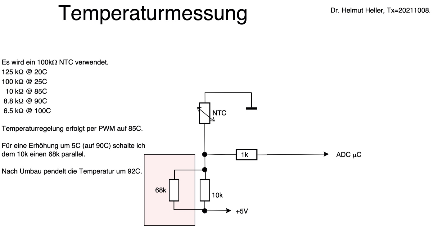

    Da der Kaffee immer noch nicht schmeckte (bitter) und er sowieso zu kalt war, Temperatur mit einem Kontaktthermometer gemessen (erst mit einem IR-Thermometer, aber die Werte waren zu ungenau): 85C außen am Thermoblock, der in der PWM (also vollständig aufgeheizt) war. Dies ist auch die Spezifikation der CS5000. Aber das i-net sagt (ich bin kein Kaffeetrinker und weiss darüber nichts), dass die Temperatur 85C bis 95C betragen sollte. Und zu kalt war er ja auch immer. Man kann die Temperatur leicht verändern, indem man die NTC-Kurve mit einem Widerstand verschiebt.
    Dies brachte den geschmacklichen Durchbruch! Beide lobten nun den Kaffee, der auch heiß genug war. Endlich!

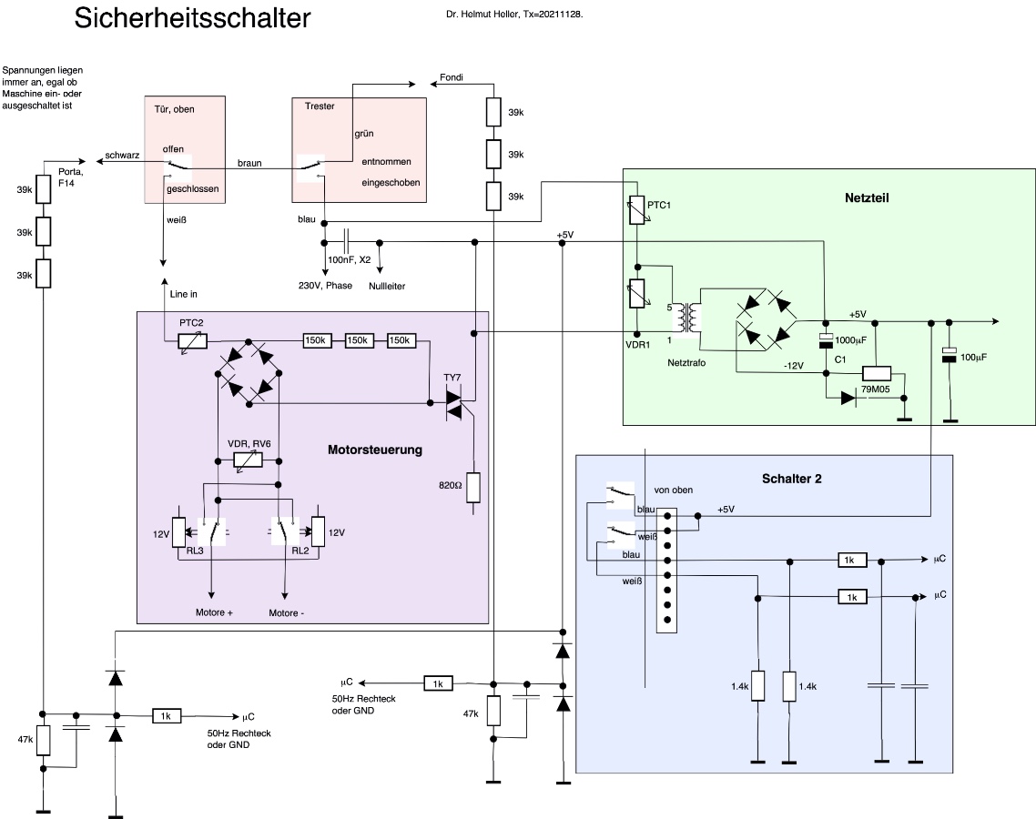

    Um einen besseren Überblick zu bekommen habe ich einen Auszug des Schaltplans gezeichnet, da man im Netz keinen Schaltplan findet. Dieser ist nicht vollständig, ich habe mich auf die Schalter, das Netzteil und den Spindelmotor beschränkt.
    Ein kurze Erklärung, wie ich das verstehe: der Türschalterkontakt F14 (Porta) ist bei geschlossender Tür (Normalzustand) unbeschaltet und liegt daher über den 47k auf Masse. Dies kann der µC sehen. Ausserdem fliessen dann die 230V über beide Schalter zum Motor, sodass dieser fahren kann (ist die Tür offen oder der Tresterbehälter nicht drin, dann kann der Motor nicht fahren).
    Bei offener Tür aber eingesetztem Trester-Behälter liegen an F14 230V AC an. Der Spannungsteiler aus den 3 x 39k und dem 47k teil dies auf 65V AC herunter, die dann über die beiden Dioden auf 0V/5V begrenzt werden, sodass der µC ein 50Hz Rechtecksignal sieht, was er auch leicht feststellen kann. Die 3 x 39k sind aufgeteilt, damit die Spannung über einem Widerstand nicht zu hoch wird.
    Beim Trester-Behälter-Schalter ist im Prinzip die gleiche Schaltung, aber ich sehe nicht, wie jemals 230V auf den Kontakt F15 (Foni) kommen sollen. Vielleicht stimmt da mein Plan nicht.
    Ich habe alle Teile in diesem Bereich nachgemessen und überprüft: alles OK! Insbesondere die R-Ketten, die Dioden.
    Um die Schalter ausschliessen zu können habe ich die beiden Kabel an F14 und F15 abgezogen (jetzt sind die Schalter-Sensoren so wie im Normalzustand): immer noch Alarm (Dreieck-LED)! Die Schalter können also als Fehlerursache ausgeschlossen werden.

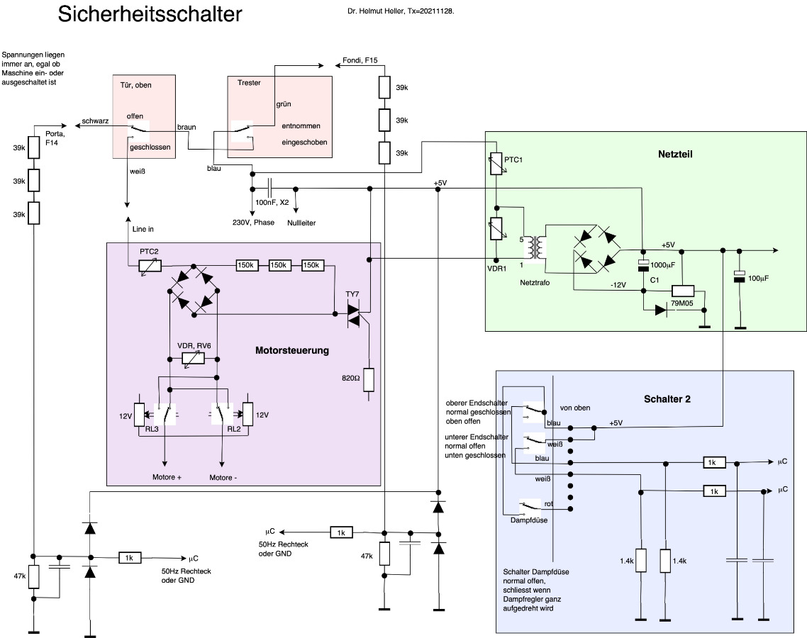

  • OH MY GOD! Sie funktioniert wieder :1f642:
    Vielen, vielen Dank an Stefan! :1f642:
    Was war los? Dank Stefan's Hinweis auf den PIC-Programmer bin ich auf den Schaltplan der ESAM3500 gestossen. Nicht identisch, aber doch sehr ähnlich. Und dort war die Verdrahtung der Tür- und Trester-Schalter abweichend angegeben, nämlich braun und blau müssen vertauscht werden. Dann macnt es auch alles Sinn und ich verstehe, wie der Trester abgefragt werden kann. Da war also sowohl ein Fehler in meinem Schaltplan (siehe oben) als auch in meiner Verdrahtung nach dem Zusammenbau. Ich dachte aber nicht, dass das das Fehlerbild auslösen kann.
    Also umgesteckt und tatsächlich hat sich nichts geändert. Dann dachte ich "vielleicht muss ich den Trester-Behälter mal entfernen und die Tür zumachen, damit sich die neue Verdrahtung überhaupt auswirkt". Und siehe da: Tür schliessen ohne Trester-Behälter hat irgendwas ausgelöst. Plötzlich blinkten (andere) LEDs! Trester-Behälter wieder rein und siehe da, nach power off/on funktioniert die CS5000 wieder! Yeaaah! Ganz ohne EEPROM reset. Puuuh! Noch mal Glück gehabt!
    Hier nun der korrigierte Schaltplanauszug für die CS5000.
