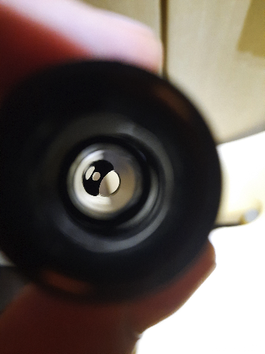

  • Der sieht bei meiner 23420 genauso aus. Eventuell stimmt ja was nicht am Gegenstück an der Maschine. Das Schwarze Teil lässt sich abnehmen. Vielleicht ist das verkalkt oder verschmutzt mit Milchresten.

  • Hallo Heini,
    Danke für das Bild! Und hmmmm, bei mir ist kein Gegenstück. Der Stab war direkt draufgeschraubt. Kann es sein das das ne andere Version derselben Maschiene ist?
    Das Teil was Du in der Hand hast gibt es bei nicht.
    Wir hatten allerdings irgendwie den ganzen Stab verloren (inklusive diesem Teil vewrmutlich) und beim zweiten KV durch einen anderen Händler war nach unserer Ablehung wieder ein Stab dran.
    Vielleicht ist das ja der Grund.
    LG / IBC
  • Hallo Heini,
    OK. Hab das Teil bestellt und heute kam es an (zweites Foto).
    Aber irgendwie bin ich zu doof es zu montieren.
    Hab es versucht drauf zu stecken aber dann geht der Stab nicht mehr drauf. Hab die Maschiene aufgemacht und den Winkel ausgebaut (erstes Foto).
    Als wir die Maschiene zurückbekamen war es nur dieser Winkel und der eigentliche Aufschaumstab.
    Oder muss ich die Düse auseinanderziehen und es sind eigentlich 2 Teile? Will es halt nicht zerbrechen, falls ich es umtauschen muss.
    Wenn ich es mit deinem Bild vergleiche fehlt scheinbar noch ein Teil was bei dir da drauf geschraubt ist, oder?
    LG / IBC

  • Das Teil auf dem zweiten Foto wird einfach nur aufgesteckt. Das passt aber nur in einer Position so, das es auch relativ fest ist.
    Das Teil auf dem ersten Foto sind scheinbar wirklich etwas anders aus als bei mir.
    Warum hast du denn nicht einfach den kompletten Auslauf bestellt? Wäre vermutlich das einfachste gewesen. Ich weiß ja auch nicht ob an der Bauart Mal irgendwas geändert wurde.
  • Soooo.......nachdem mir das Teil um die Weihnachtszeit herum aus dem Briefkasten geklaut wurde (hoffe der Dieb hat viel Spass damit).....und ich es letzte Woche erneut bestellt habe.....kam es heute an.
    Hab's eingebaut und es läuft bzw. schäumt wieder.
    Es gibt scheinbar unterschiedliche Milchaufschäumer Beim diesem Ersatzteil ist ein gummiartiger Schlauch drauf.
    Der andere, den ich zuvor bei einem anderen Ersatzteildienst bestellt hatte (siehe Foto) war eher starr und aus Plastik und hat nicht drauf gepasst:
    Nochmals vielen Dank für den Tip das ganze Teil zu bestellen und es komplett zu tauschen.
