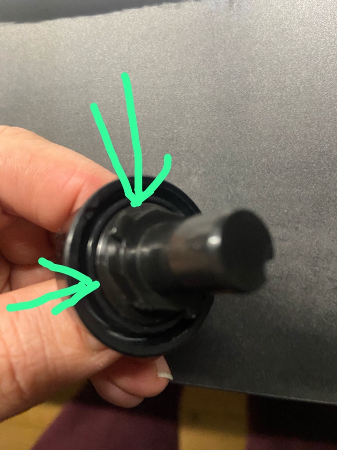

    ich hatte gerade auch das Problem und bin fast verzweifelt. Deswegen wollte ich meine Lösung anbieten:
    Also der Drehknopf besteht aus zwei Teilen: einmal die Oberfläche mit dem Pfeil und dann der Stiel darunter. Fällt nicht direkt ins Auge und wirkt als wäre es aus einem Guss. Behutsam kann man aber die Oberfläche mit einem flachen stabilen Objekt vom Stiel aushebeln. Einen feinen Spalt muss man finden; hab‘s versucht zu markieren. Ist das geschafft, so kann man die Oberfläche mit Pfeil wieder ausrichten.
    Ich hoffe, es hilft :1f642:
      195,54 kB, 675×900, 282 mal angesehen
