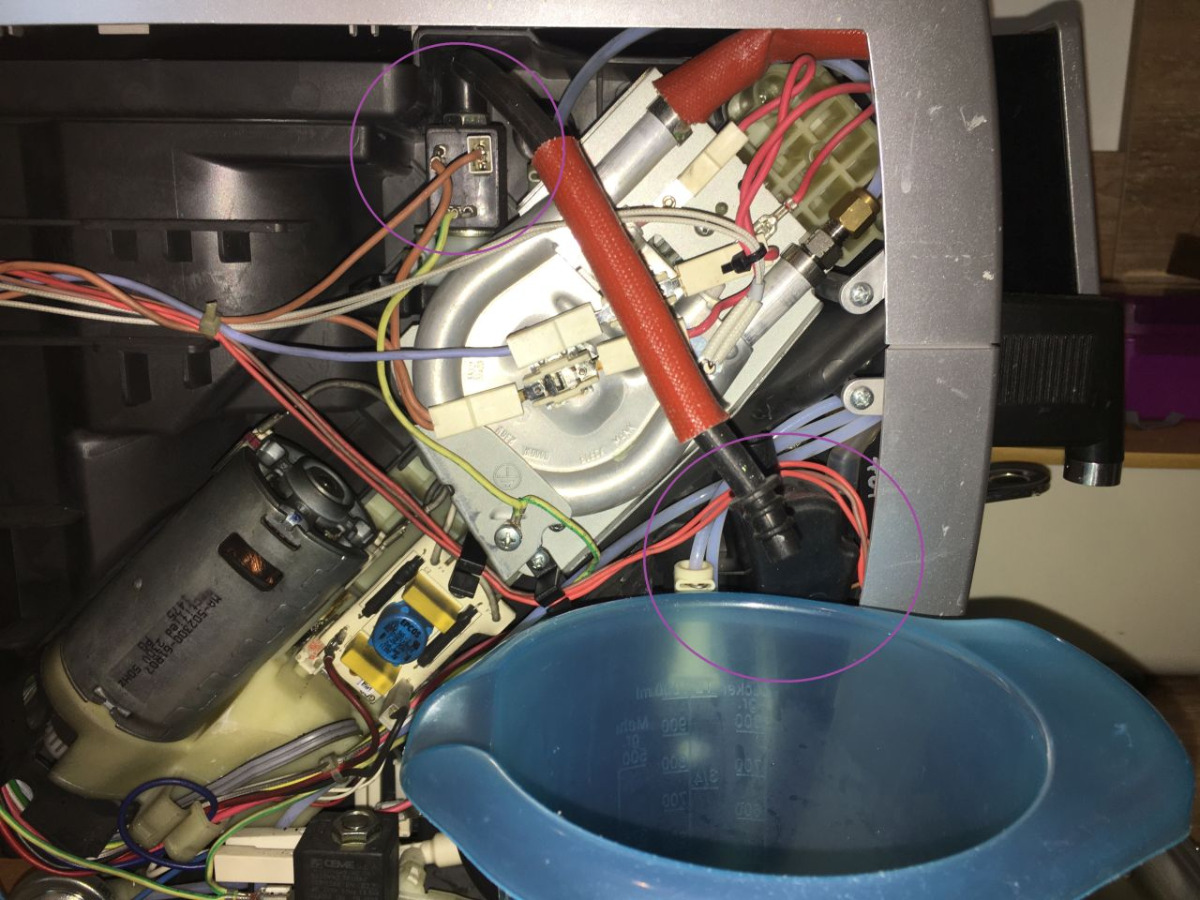

    Das hat mir jetzt keine Ruhe gelassen und habe die Maschine kurz aufgeschraubt.
    Wenn ich jetzt auf Spülen drücke kommt aus diesem dicken schwarzen Schlauch Wasser wie aus einem "Wasserfall"
    Kann es also sein das das obere Ventil nicht mehr richtig funktioniert und das Wasser anstelle über den Brühkolben und dem Kaffeeauslass aus diesem schwarzen Schlauch direkt in die Abtropfschale läuft?

    • 27. Dezember 2021 um 14:57
    Ja, da wird das Ventil defekt sein.

    • 27. Dezember 2021 um 15:24
    Ich bin mir nicht ganz sicher welches Ventil das Richtige ist.
    Ist dass das Richtige?

    • 29. Dezember 2021 um 13:01
    Das Magnetventil kam heute.
    An dem lag es leider nicht.
    Habe es dann manuell mal mit 230V getestet da hat es geschaltet.
    Scheint an der Ansteuerung zu liegen.
    Genauer gesagt an TY2 dem ACS 1086s.

    Es lag auch nicht am vermeintlichen defekten Magnetventil sondern an der verdreckten oberen Brühgruppe :1f644:
    Habe die Brühgruppe zerlegt und nicht schlecht gestaunt was da an fettigem harzgen Kaffeepulver hing.
    Alles zerlegt und gereinigt und jetzt läuft sie wieder wie sie soll. :1f642:
