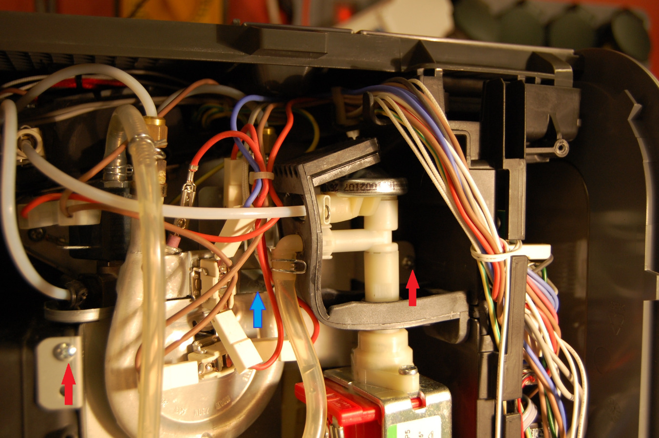

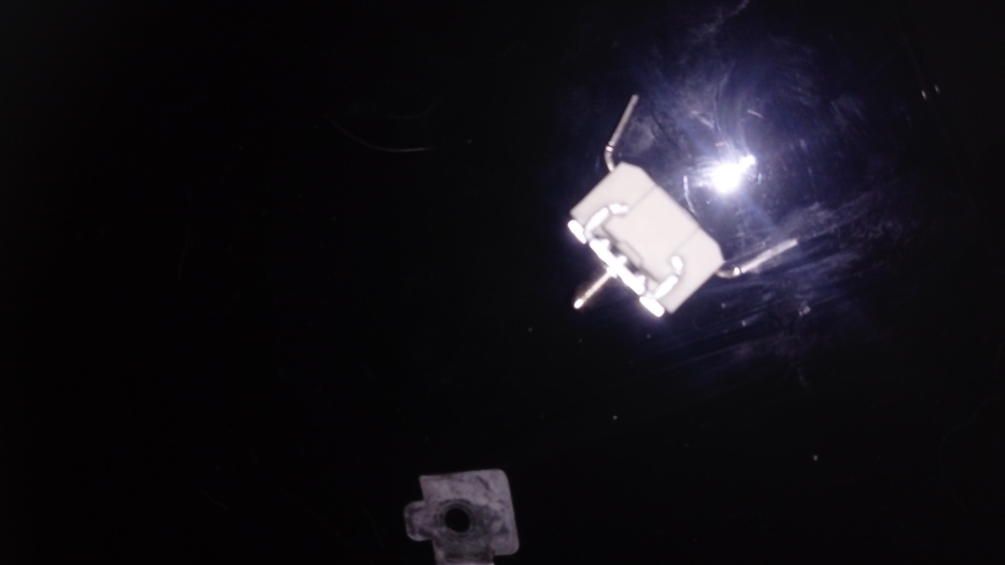

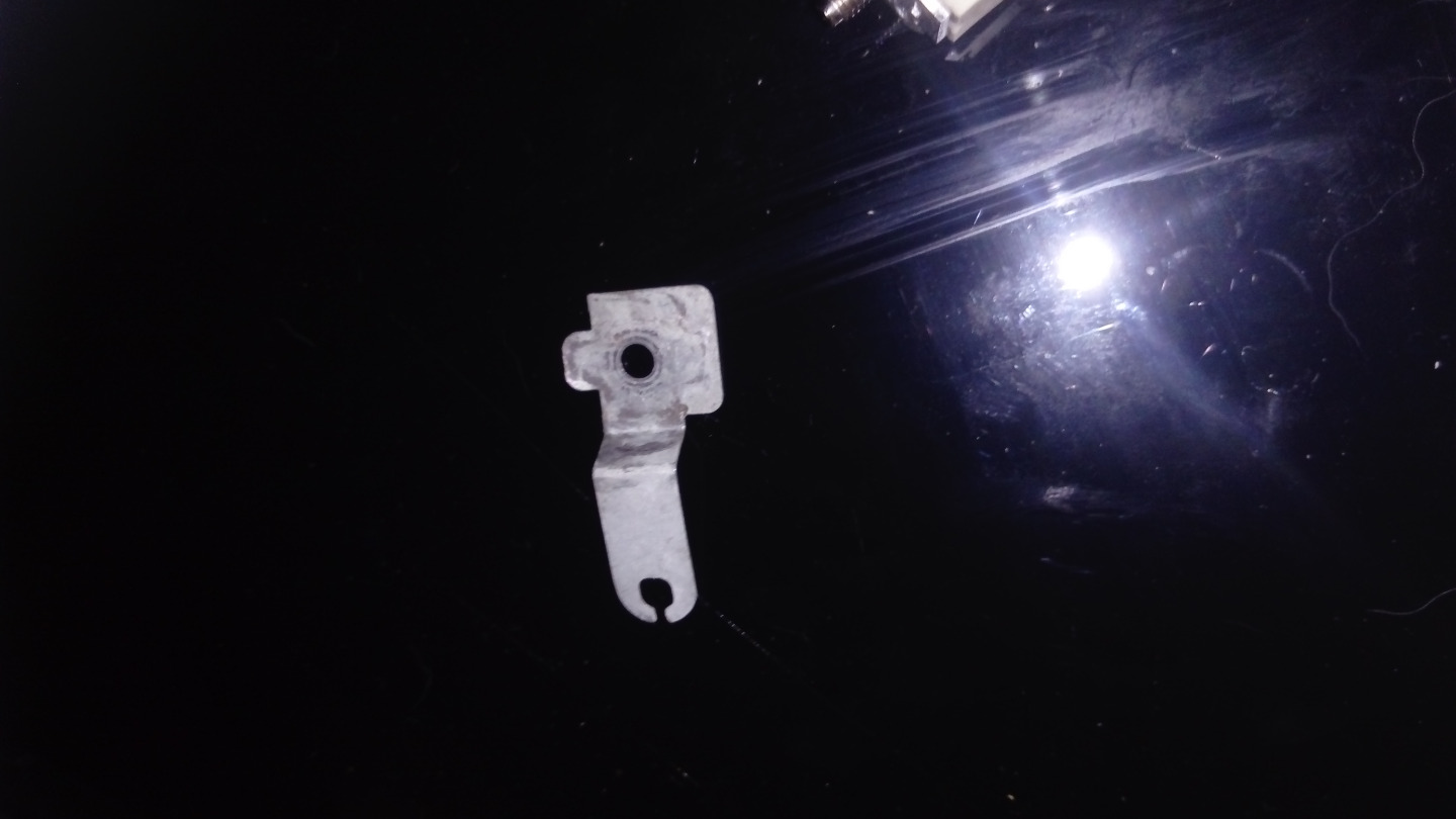

    Bei meiner Esam 6600 ist der Sensor an der Dampfheizung defekt. Weil ich von Haus aus faul bin, habe ich gleich alle beide getauscht und jetzt stehe ich vor einer Herausforderung:
    Ich habe keine Ahnung, wie ich diese Halterung von Bild 1 auf den Sensor von Bild 2 montiere. Aber dass muss drauf, weil das mit dem Ding von Bild 3 verbunden werden muss.
    Es geht enfach nicht. Das passt nicht auf/ hinter/ neben den Sensor. Ich kann probieren will ich will, die Mutter am Schluss geht nicht drauf, weil die " Schraube" und die Halterung dann zu kurz sind.
    Hat jemand eine wirklich idoitensichere Anleitung, oder sogar Bilder wie das gemacht werden muss?

  • Unten zu sehen (blauer Pfeil)
      407,31 kB, 1.353×900, 301 mal angesehen

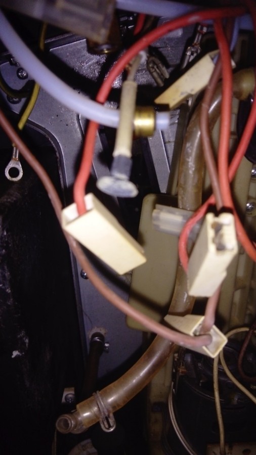

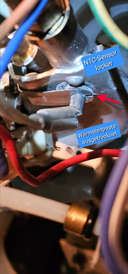

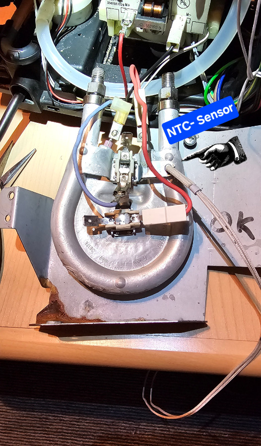

  • Habe dieselbe Reparatur hinter mir und wollte paar Bilder beisteuern :1f44d-1f3fb:
    Vielleicht hilft es dem einen oder anderen.

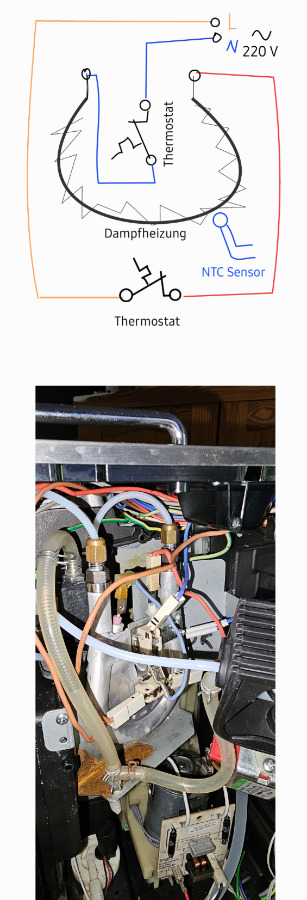

  • Zur Ergänzung noch ein Schema zur Verkabelung
    der Thermostate.
    PS : Wie andernorts schon mal erwähnt wurde
    sind Thermostate oft defekt obwohl sie elektr. Durchgang haben (d.h. Ohm-Messung nahe 0)
    Diese öffnen unter Last bzw. Hitze unkontrolliert.
    Erkennbar durch Funkenbildung im Dunklen :1f4a1:
