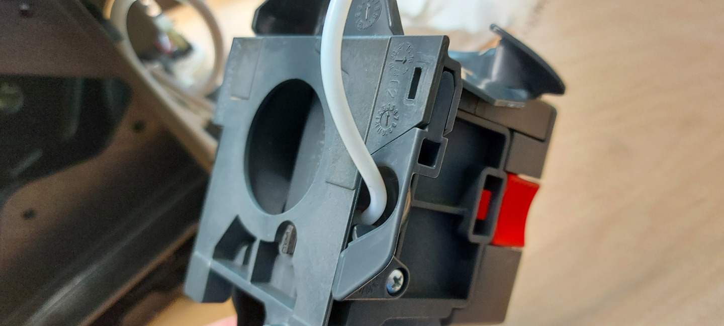

  • Schau ich mir heut Abend mal an. Wo sitzt der Tropfstopf den Du meinst, genau? Ist es das graue Plastikteil, das oben am Brühkolben sitzt? Da sitzt so ne Art Membran drin, und eine Feder, und ist mit zwei Schrauben am Brühkolben befestigt. Außen geht ein weißer Wasserschlauch durch eine Aussparung an dem grauen Bauteil.

  • Hi @Pusche vielen Dank, das Video kannte ich schon, und es ist soweit alles richtig zusammen, der Tropfstop auch, ebenso das schwarze Plastik Teil in der Mitte mit der langen Torx Schraube.
    Noch ne Frage, was macht das graue Teil vom Brühkolben ? (Foto) Ist das so ne Art Überdruck Ventil?
    Und vom Schlitten, in dem die Brühgruppe sitzt, geht ein Schlauch hoch Richtung Brühkolben. Was hat der Schlauch für eine Funktion? Wird der nur zum Durchspülen verwendet als Ablauf? Denn habe ich nämlich noch nicht geprüft, ob er evtl. verstopft ist.

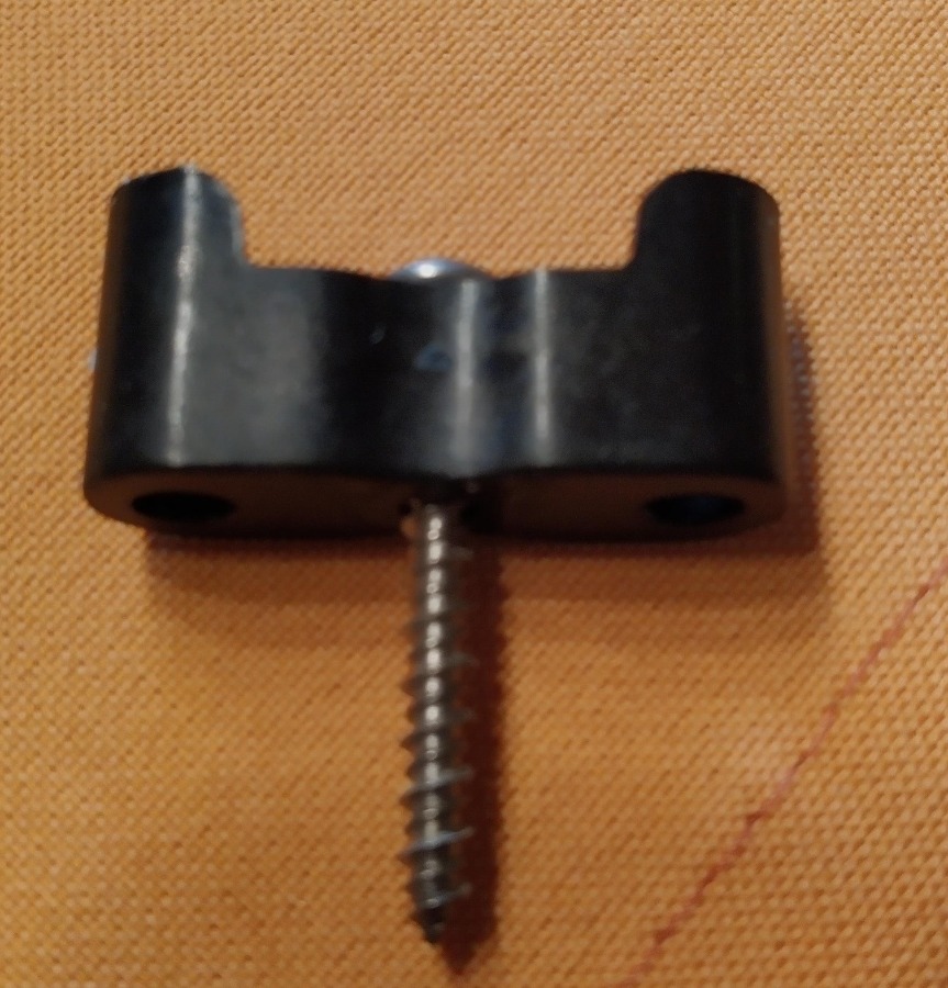

  • Pusche schrieb:
    vielleicht hast du auch die schwarze Halterung mit der langen Schraube verkehrt eingebaut..?
    Das hier ist gemeint, es muss so eingebaut werden wie auf dem Bild zu sehen.

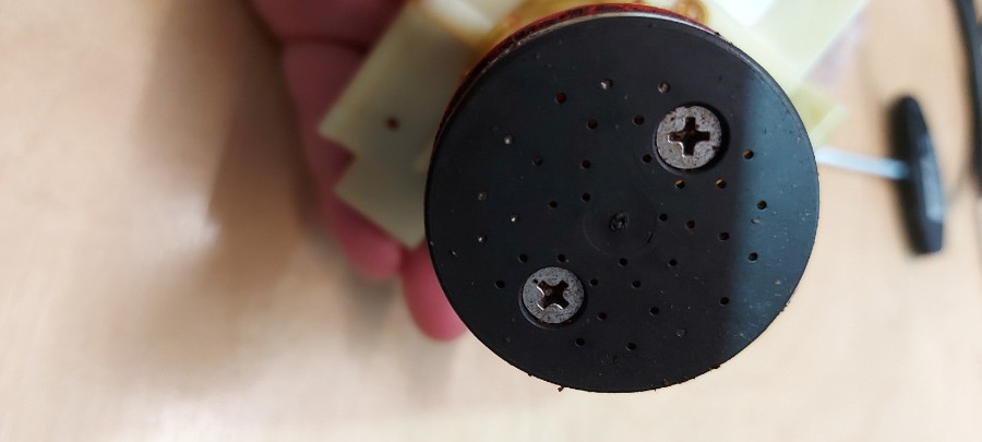

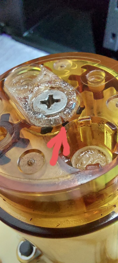

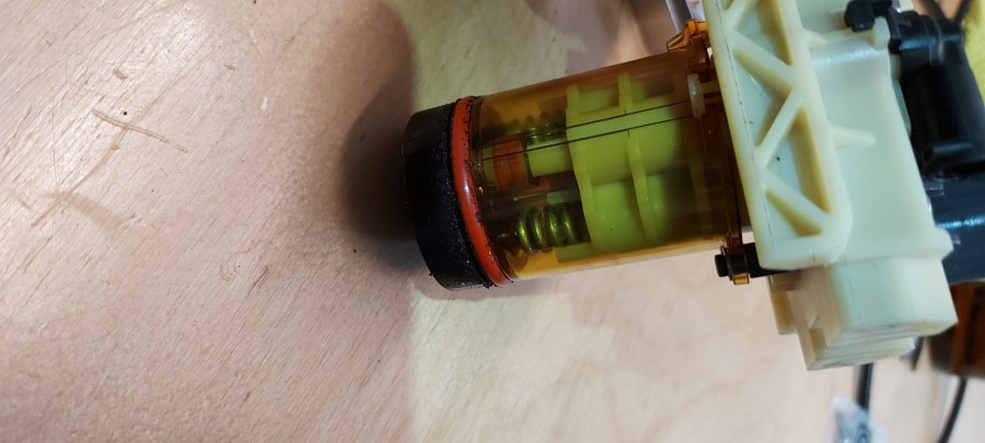

    • @Heini-22 Den Brühkolben habe ich mir nochmal angeschaut, wie vermutet, ist die schwarze Halterung richtig rum eingebaut, der größere O-Ring am Steigrohr sitzt auch richtig. (Siehe Bild)

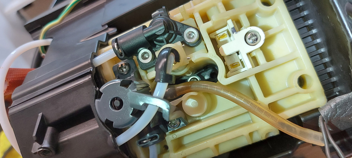

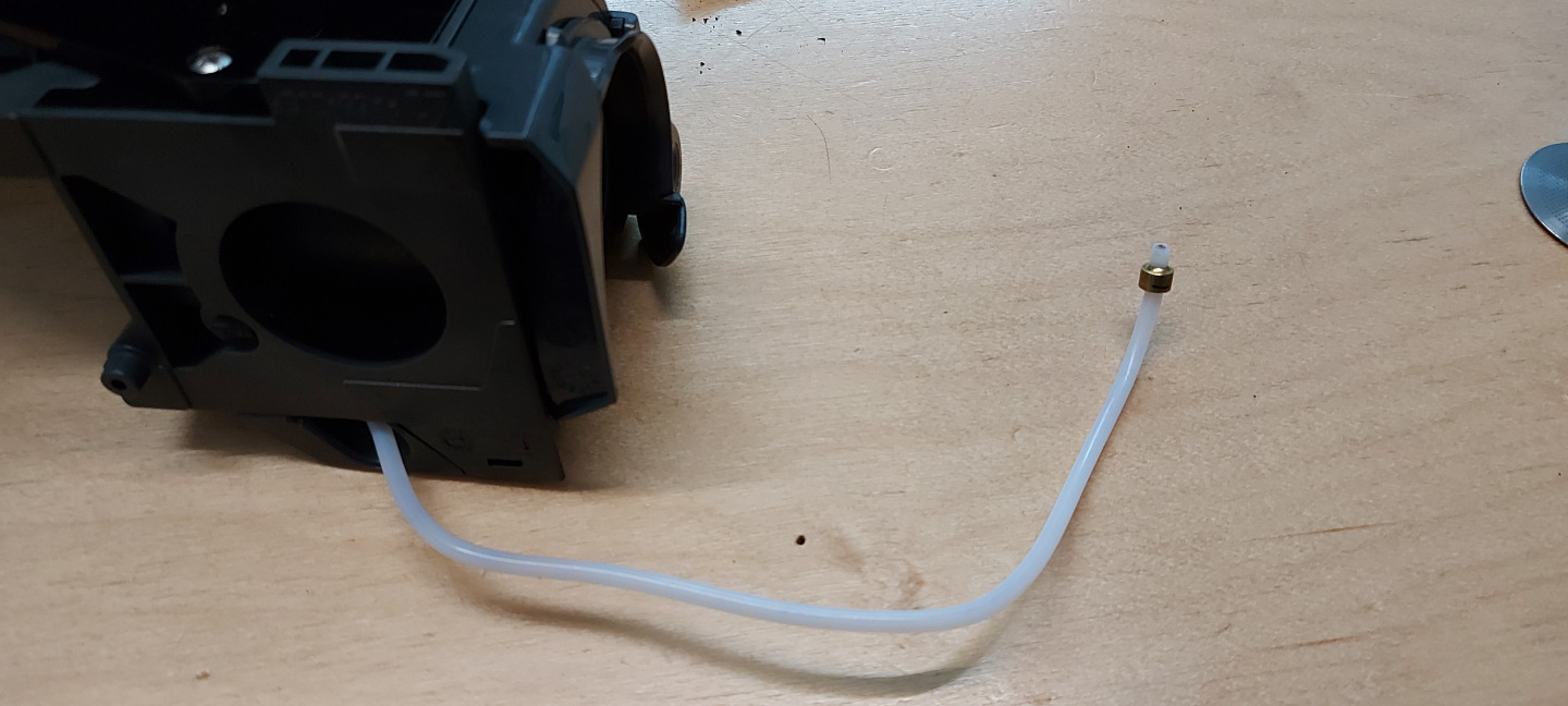

    • @Pusche Den Schlitten der Brühgruppe habe ich auch ausgebaut, der Schlauch war nicht geknickt und ist nicht verstopft (Siehe Bild)

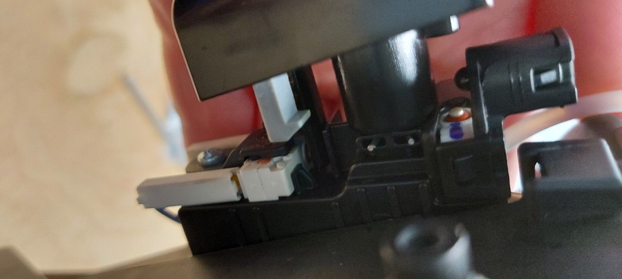

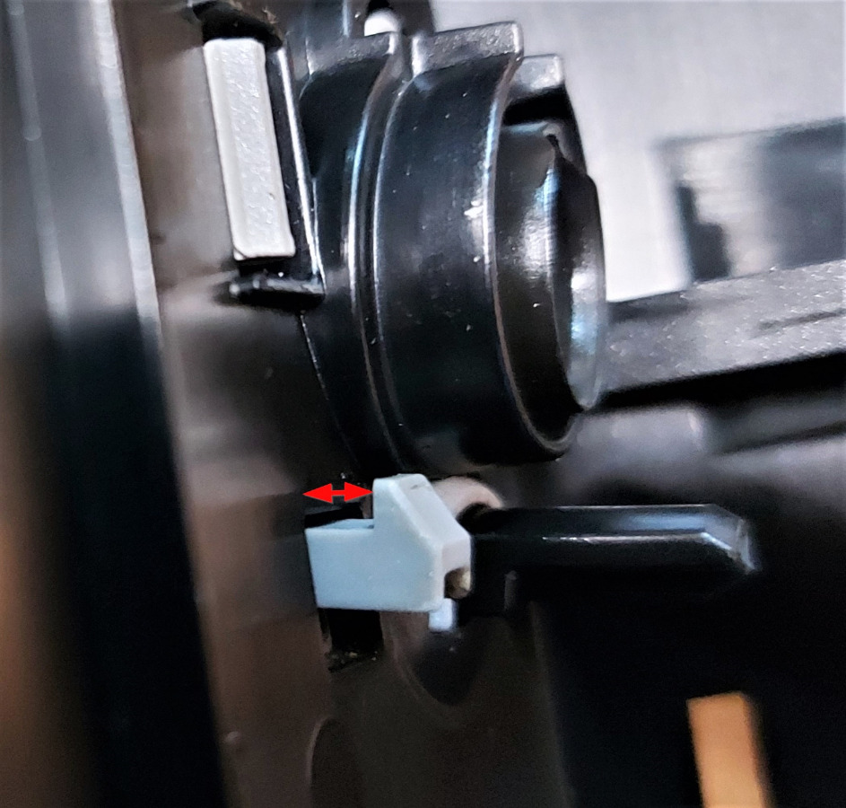

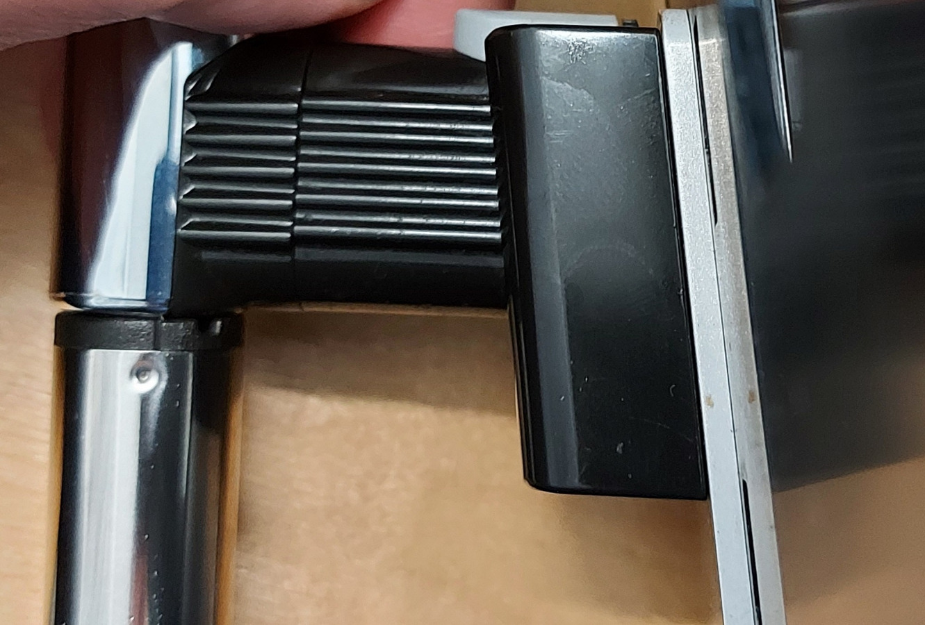

    • Problem abrutschender Heißwasserauslauf bei Entkalkungsvorgang: Der Abstand zwischen Rastnase und Gehäuse ist ca. 5-6mm (Bild), das reicht aus, um den Mikroschalter zu unterbrechen Neue O-Ringe brachten leider nichts, das läuft zu leicht auf der Milchkupplung. Die graue Rastnase ist in meinen Augen eine Fehlkonstruktion, das hätte man besser lösen können. Abhilfe könnte ein bisschen Teflonband unter den O-Ringen schaffen, da die O-Ringe dann ein wenig mehr auftragen, oder gleich minimal dickere O-Ringe. Bin mir aber nicht sicher, ob Teflonband die Hitze da aushält, und dann der Kaffee bzw. die Milch komisch schmeckt.

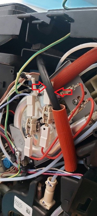

    Hier mal noch ein paar Punkte, wann genau das Wasser aus dem schwarzen Schlauch kommt:
    • Einschalten: Gleich nach dem Spülvorgang gurgelt es kurz im schwarzen Schlauch, dann kommt ein einziger Tropfen Wasser raus.
    • Kaffebezug: manchmal kein Wasser, manchmal wenige Tropfen bevor der Kaffee in die Tasse läuft. Wenn die Brühgruppe nach unten fährt um den Kaffepad abzuwerfen, kommt manchmal auch ein kleiner kurzer Strahl aus dem Schlauch.
    • Ausschalten: es kommt kurz nach dem Spülvorgang auch ein kurzer Strahl und eine kleine Dampfwolke aus dem schwarzen Schlauch.
    • Heißwasser: Beim Heißwasserbezug kommt kurz danach auch ein kleiner Strahl aus dem Schlauch
    • Dampf: Hier kommt nach beenden des Dampfvorgangs ein heftiger Dampfstoß vermischt mit ein paar spritzer Wasser aus dem schwarzen Schlauch.
    Ich gebe mich geschlagen, ich werde es jetzt so lassen, da die Maschine ja sonst fehlerfrei ihren Dienst verrichtet. Dann muss man halt die Tropfschale öfters leeren wie bei anderen Maschinen, wobei ich schon fast glaube, das es bei den ECAM 45.366 Modellen normal ist, das immer einiges an Wasser durch den schwarzen Schlauch kommt.

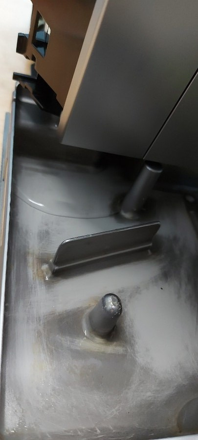

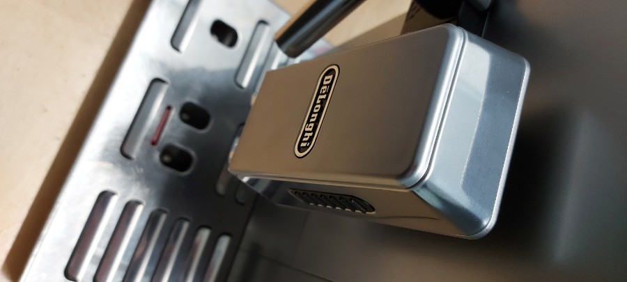

    Ah, eins noch: Der Kaffeeauslass (letztes Bild) ist recht leichtgängig, schiebe ich Ihn an eine Position, hält er da nicht, und rutsch wieder ganz runter. Halten tut es nur in der Position ganz oben. Gibt es da nen "Hack", wie man das wieder etwas schwergängiger bekommt?

    Was ich erkennen kann, sind zwei Metallstäbe, auf dem ein Kunststoffteil läuft. Da die Stangen verchromt sind, also Oberfläche recht glatt, vermute ich das Kunststoff Teil, an dem ein kleiner Schlauch hängt. Das wird wohl über die Zeit eingelaufen sein. Ob es das einzeln als Ersatzteil gibt, wage ich zu bezweifeln. Ich habe es jedenfalls noch nicht gefunden.
    Was keiner kann, das kann ich auch :1f61c:
  • Seppl0815 schrieb:
    Wo sitzt dieser Gumminippel genau, falls er denn in meiner Maschine verbaut ist?
    Guten Morgen, der Auslauf ist bei deiner Maschine anders konstruiert als bei anderen ECAMs.
    Habe mir den Auslauf bei verschiedenen Shops angesehen. Da gibt es diesen "Nippel" wohl nicht.
    Das einzig was helfen könnte, die Stangen und das Kunststoffteil richtig zu entfetten, damit alles etwas stumpf wird.
    Bei den ECAMs mit diesem und ähnlichen Ausläufen komtra.de/delonghi-ersatzteile…tegorie&ag=995190&cat=802
    gibt es am Auslauf eine Vertiefung, in der eine Feder und darauf eine Kunststoffkappe sitzen. Dieses bremst den Auslauf ab.
