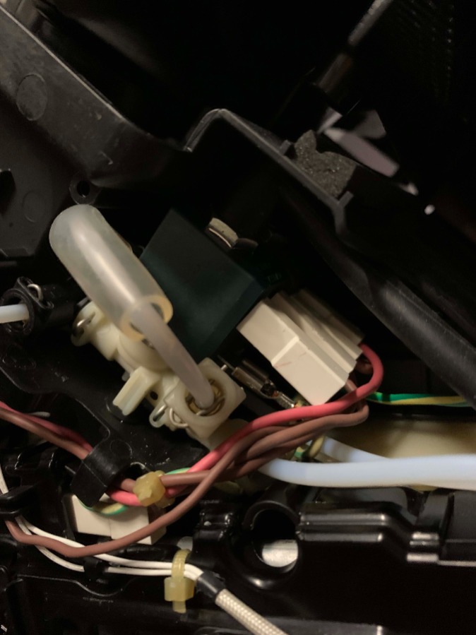

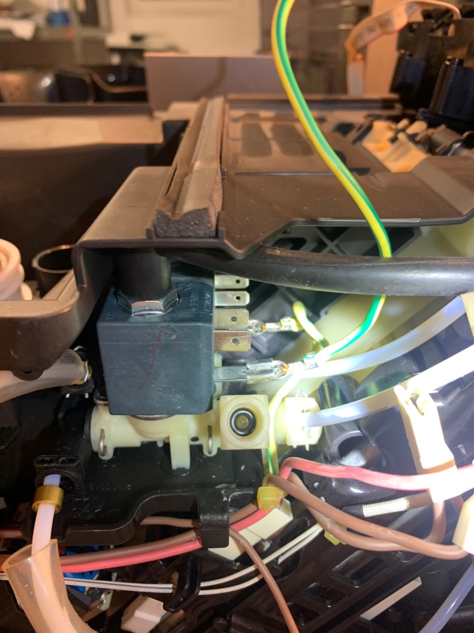

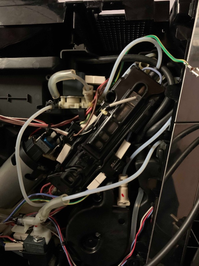

Mach mal ein paar Fotos von der Seite mit den Schläuchen, vielleicht fällt uns was auf...
Könnt Ihr was erkennen, was falsch angeschlossen sein sollte. kann sein das ich ein fehler drin habe. Habe keine Pläne und komme nicht an solche ran
Eigentlich sollte doch der Schlauch vom unteren Ventil oben in die Dampfheizung gehen, von der Dampfheizung raus, oben rechts zum Doppelanschluss vom Ventil und links vom oberen Ventil (Ausgang) zur Auslauf (Heisswasserdüse)....
Unter Downloads habe ich das gefunden, vielleicht hilft es.
Wasserlaufplan für ECAM 26.XXX und Baugleiche, mit 3 Magnetventilen, mit Thermoblock und Dampfheizung -
