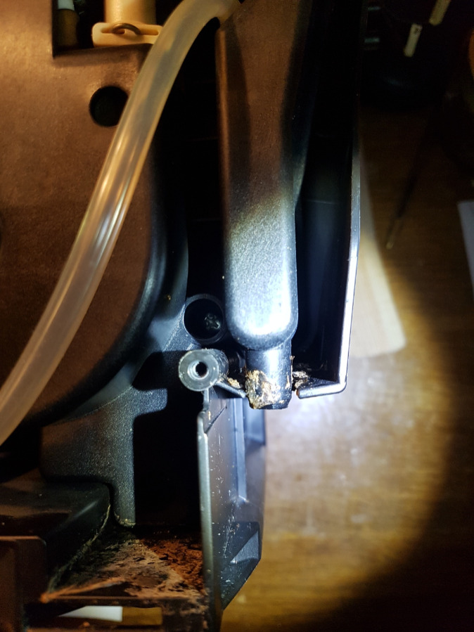

    habe eine Undichtigkeit an obiger Maschine vorne links seitlich neben der roten Tropfschale.
    Wenn die Maschine mehrere Kaffee hintereinander zubereitet, treten hier einige ml Wasser aus.
    Ich habe daraufhin einiges gelesen, auch hier im Forum. Soll wohl an dem Zu- bzw. Ablauf zur Tropfschale liegen, der nur gesteckt ist.
    Also habe ich das Gehäuse heute demontiert. Allerdings komme ich nicht wirklich weiter. Klar, der Ablauf ist versifft/dreckig, aber ich denke, dies ist eher die Folge der Undichtigkeit und nicht deren Ursache.
    In manchen Threads ließt man auch, dass in die Maschine etwas eingebaut wurde, um das Wasser in die Tropfschale umzuleiten.
    Allerdings erschließt sich mir nicht, wie man hier aufgrund der Enge irgendwas einbauen soll, noch wie man die Stelle außer mit einem Zahnstocher vernünftig reinigen kann.

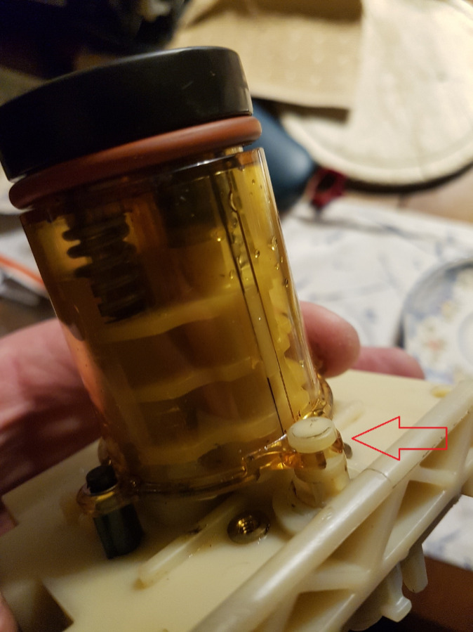

    Außerdem bahnt sich da gleich noch ein zweites Problem an. Da ich alles demontiert hatte, dachte ich, schaue ich doch mal nach dem oberen Brühkolben.
    Hier haben sich zwei Probleme aufgetan. Einerseits bekomme ich den Brühkolben nicht zerlegt, da ich eine Lasche nicht gelöst bekomme. Doof zu beschreiben, aber der rote Pfeil auf dem zweiten Foto markiert die Stelle. Eigentlich müsste man den Kolben zur Seite wegziehen, aber das geht ja nicht.

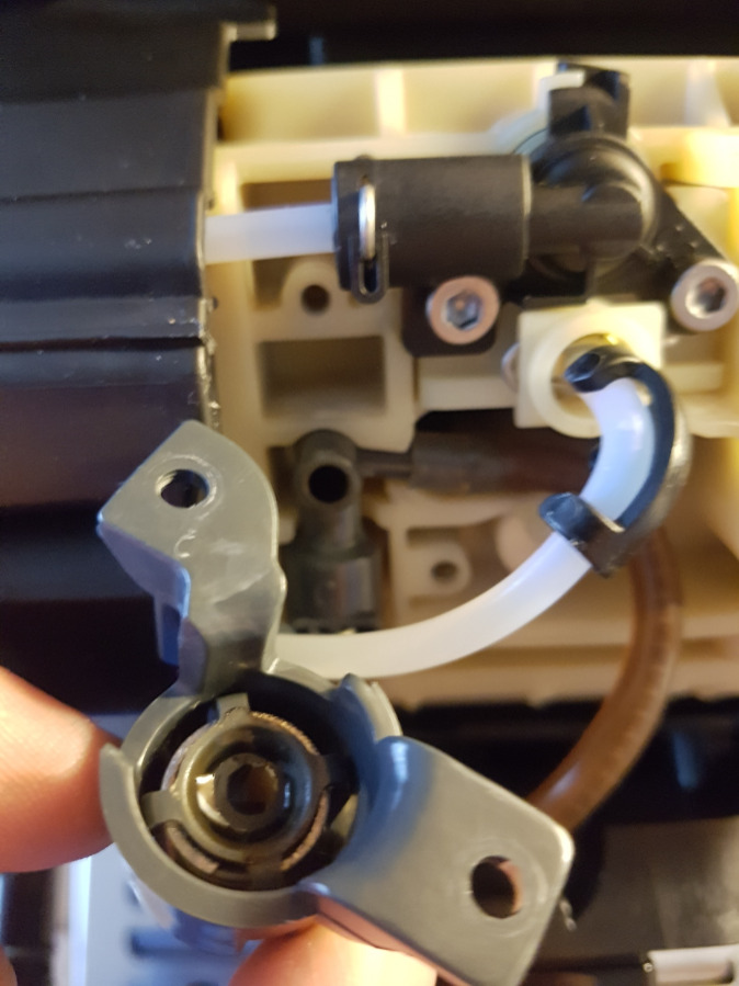

    Zudem habe ich dummerweise eine Schraube zu fest angezogen, danach hat es geknackt (Foto 3). Ich denke unkritisch, oder? So wie ich das sehe ist das ja nur die Haltelasche und so sitzt es immer noch fest.

    dein Problem mit der Undichtigkeit links ist ein Konstruktionsfehler. Das hier schafft Abhilfe.
    Delonghi Ecam Expansionskammer abdichten

    Du musst von oben alles lösen, um den gelben Becher nach unten abziehen zu können.
    Bebilderte Anleitung zum zerlegen des oberen Brühkolbens einer ECAM incl. O-Ringwechsel

    Der Riss am der Lasche kann gutgehen und so funktionieren, muss aber nicht. Eventuell beeinflusst das den korrekten Kaffeeauslauf.
    Aber erstmal so probieren.
    Bei den ECAMs ist es meistens eh besser einen neuen oberen Brühkolben einzubauen, statt zu revidieren.

    Die Expansionskammer ist nun mittels Silikonschlauch abgedichtet, echt verrückt, dass Delonghi von Werk aus keine Dichtung verbaut. In meiner Expansionskammer war ganz schöner Schmodder (Kaffeerückstände etc.).

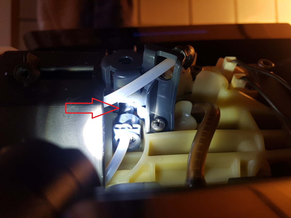

    Zum anderen habe ich leider eine Undichtigkeit. Diese habe ich auch schon lokalisieren können, nur weiß ich nicht so recht, woran es liegt, denn vor der Demontage der Maschine war die Stelle definitv dicht.
    Auf Foto 1 seht ihr die besagte Stelle. Weiß leider nicht, wie das graue Teil heißt. Auf Foto 2 habe ich es demontiert. Könnt ihr etwas Auffälliges erkennen? Sitzt da evtl. normalerweise eine Dichtung, die ich ggf. verloren habe?
    Beim Spülen treten hier jedes Mal einige Tropfen Wasser aus, die dann durch die Maschine in den Tresterbehälter laufen.

  • Genau aus dem Grund, wegen dieses Ventils, wird immer ein neuer Brühlkolben empfohlen.
    Und nur säubern und wieder zusammenbauen beginnt in den wenigsten Fällen was. Und ohne alle Dichtungen mit dem passenden silikonfett zu schmieren schon gar nicht. Ebenso sollte die Brühgruppe gereinigt und geschmiert werden ebenso die antriebsspindel der Brühgruppe.

    Ich erwarte durch die Reinigung also keine Wunder. Vielmehr ist aber durch die Reinigung dieses Ventil undicht geworden und das kann ja m.E. nicht sein. Plausibler ist, dass ggf eine Dichtung hier fehlt!? Und wie heißt dieses Ventil genau und gibt es das auch einzeln? Konnte diesbezüglich leider nichts finden, immer nur den ganzen Brühkolben.
    Und der macht halt noch einen wirklich guten Eindruck, weshalb ich ihn eigentlich nur tauschen will, wenn es nicht anders geht.

    Habe gestern nun nochmal das graue Ventil ausgebaut und mit Amidosulfonsäure und kochendem Wasser gereinigt/entkalkt.
    Danach ist die Undichtkeit aber eher größer statt kleiner geworden.
    Ehrlichgesagt verstehe ich nicht, wie man den Brühkolben überhaupt revidieren soll, wenn man das Ventil nach einmaligem Abschrauben nicht mehr dicht bekommt.
    Wie dem auch sei, werde nun einen neuen Brühkolben (7313253161) samt den drei kleinen O-Ringen für die Anschlüsse bestellen.
