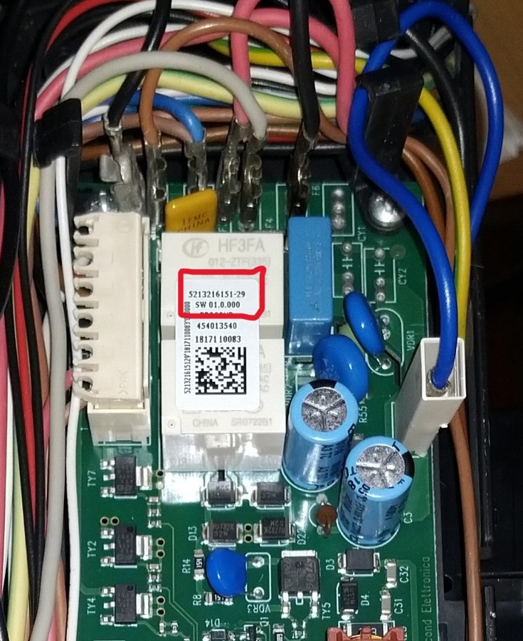

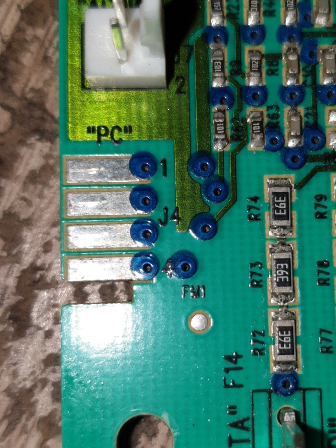

Am unteren Teil der Platine das grosse schwarze Teil über der Steckerleiste...

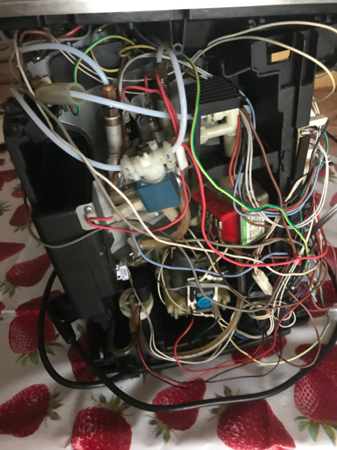

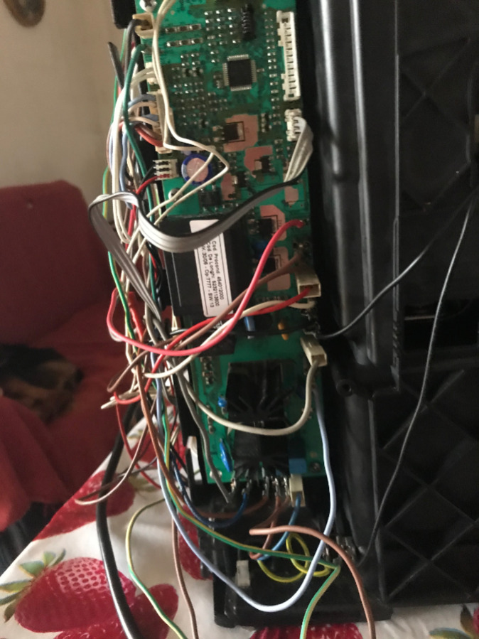

Esam 6600 direkt beim Einschalten Allgemeine Störung, trotz Tausch Thermosensoren
Ich habe keinen Plan, was du meinst und scheine komplett auf dem Schlauch zu stehen.

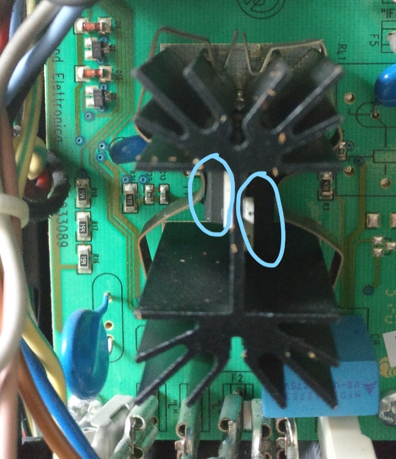

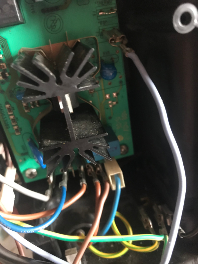

Da sind rechts und links zwei Triacs
Vielen Dank, lieb von dir. Muss da ein Kabel drinnen sein und wenn ja, was für eins? Blau, rot, braun, weiß oder grau?

An den Triacs gehen 3 Kontakte auf die Platine, sind die alle in Ordnung, oder ist da eines ab?
Das muss ich mir ansehen. Weiß ich gar nicht.
Aber wie das auf dem Foto ausschaut, sind die ab. Was mache ich dann wie?
Jetzt habe ich mal einFoto von diesen Triacs gemacht und evtl. kann mir dann Jemand weiterhelfen.
