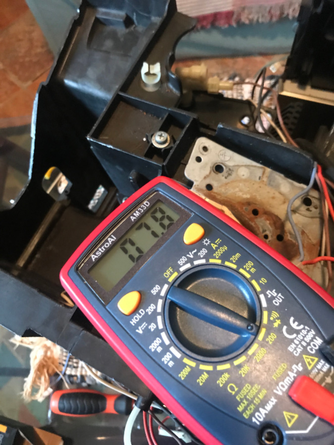

    So, jetzt habe ich nach deiner Anleitung gemessen und folgende Ergebnisse erhalten:
    Thermoblock: 0,9
    Dampfheizung: 1,9- 1,7 hat ziemlich ausgeschlagen
    Motor: 1,2

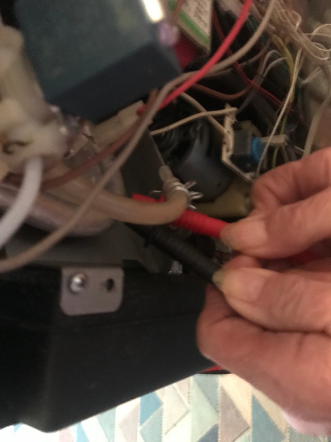

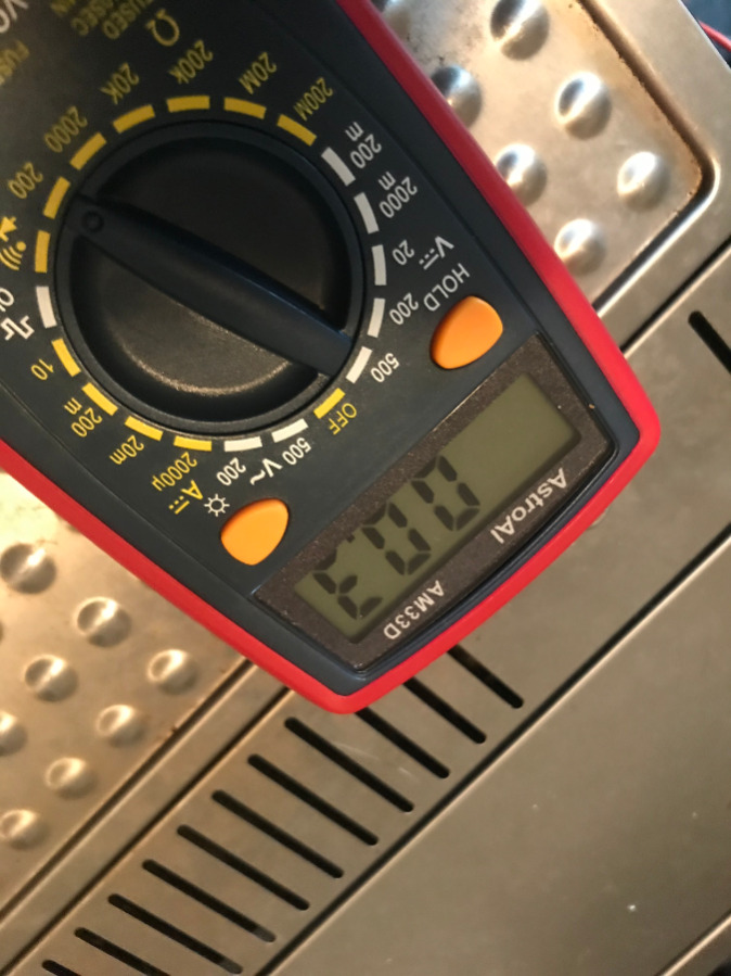

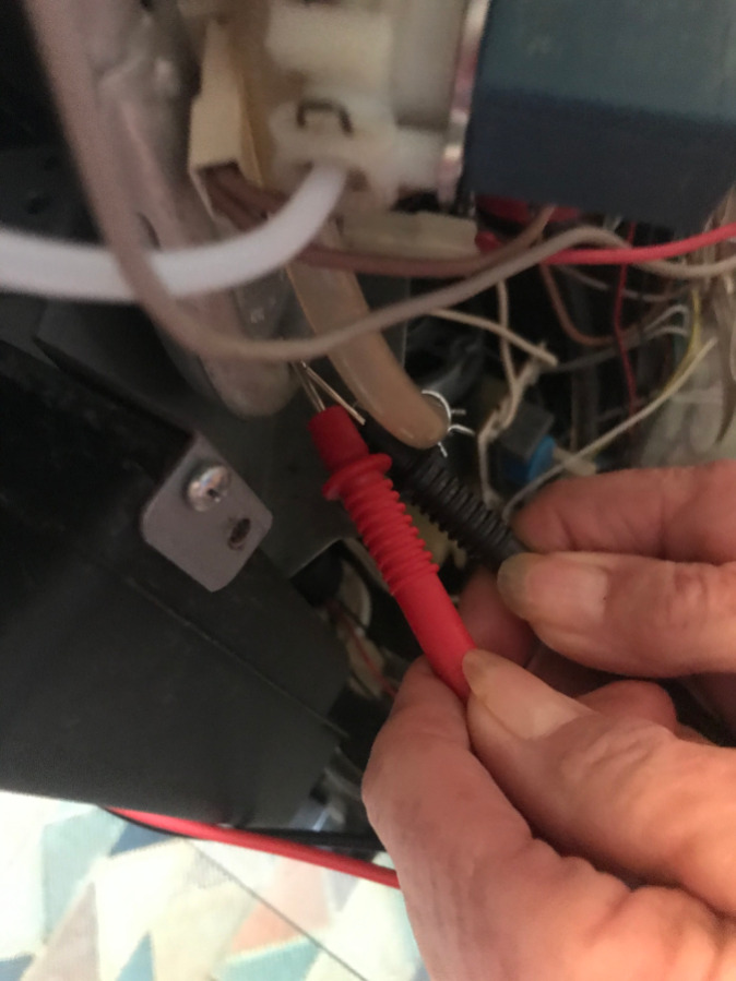

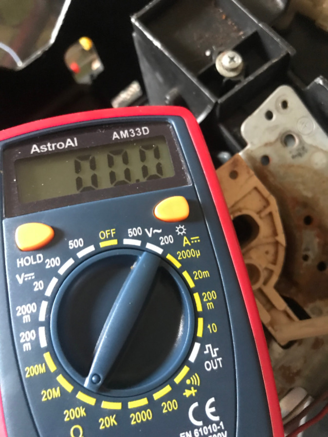

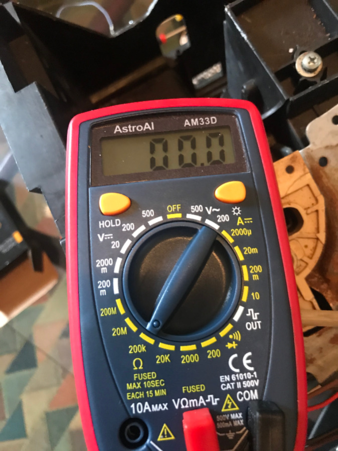

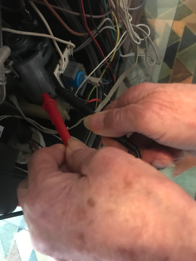

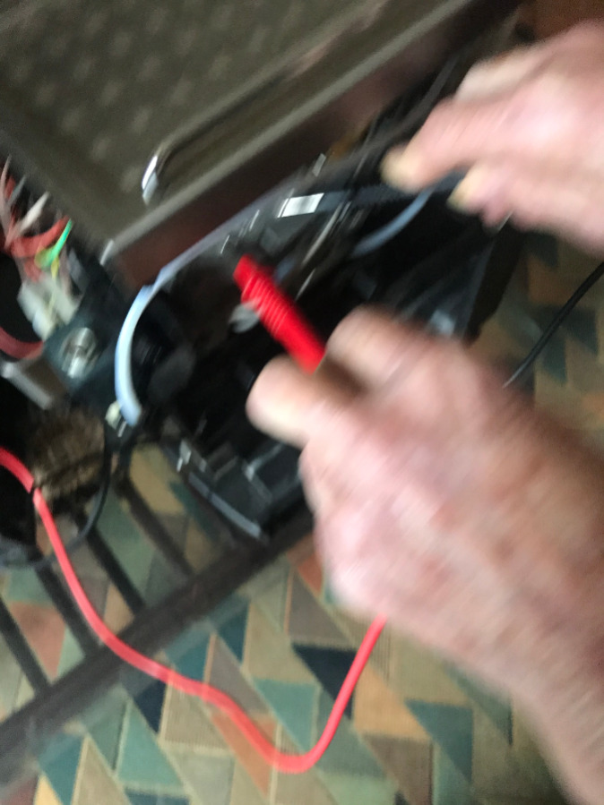

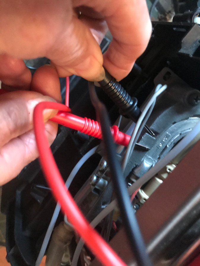

  • Ohje, jetzt hier Fotos von den Messungen sowie Messgerät und ich wette, alles falsch. Insgesamt wurden 2 Messungen auf verschiedenen Einstellungen gemacht. Thermoblock 1 ist die erste Messung, Thermoblock_2, die 2.
    Vom Motor die 2. Messung habe ich mir geschenkt zu hochladen, da ebenfalls alles 0
    Zum Messen habe ich meine Mutter zu Hilfe gerufen, da ich nicht gleichzeitig messen und fotographieren kann. Die hält das Messgerät nach meinen Anleitungen an den Thermoblock, usw.

  • Nach sorgfältiger Auswertung deiner Fotos kann ich bestätigen:
    Das Gehäuse des Thermoblocks hat Durchgang, das Gehäuse der Dampfheizung hat Durchgang und das Gehäuse des Motors hat auch Durchgang. Glückwunsch
    Eigentlich kann man nicht mehr falschmachen, sorry
    Schau dir die Anleitung im Downloadbereich an, da sieht man wo man messen soll.
