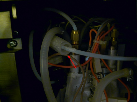

  • So wie es für mich aussieht muss nur die Dichtung im Thermoblockraccord für den Druckschlauch ausgewechselt werden. Das ist in einer Minute erledigt. Splint rausziehen, alte Dichtunge entfernen, neue einsetzen, fertig.
    Google --> "Ersatzteile DeLonghi", einen Ersatzteilshop Deiner Wahl aussuchen und dort nach der "Dichtung Druckschlauch" schauen. Zusätzlich würde ich zur Sicherheit die Schlauchschellen am T-Stück der Überdruckschläuche austauschen, die gibt es ebenfalls als Ersatzteil.

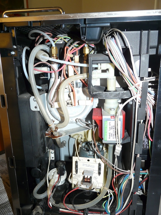

    hallo zusammen,
    nachdem meine esam 6600 nach der selbst durchgeführten reparatur
    gute 6 monate wieder lief,sieht es nun nach dem endgültigem exitus aus:
    ich bemerkte erneuten wasserverlust,und es kamen extrem gequälte geräusche aus dem gehäuse.
    der durchlauferhitzer (nennt man dieses alu teil so?)) verlor an einer stelle wasser,welches über den schlauch
    nach unten in den motor für den antrieb der brüheinheit tropfte. beim ausbau des "durchlauferhitzers" brach dann auch noch
    ein durchgemodertes teil ab.
    meint einer von den profis hier, das es sich lohnt beides (motor und erhitzer) zu ersetzen? ehrlich gesagt,habe ich keine
    große motivation weiter geld in die maschiene zu investieren...
    danke für eine einschätzung.
    gruß
    daniel
  • Meiner Meinug nach rentiert sich es immer, eine PD instand zu setzen, da ich nach wie vor von meiner überzeugt bin. Der Thermoblock war ja nur undicht, das durchgemoderte Teil ein Raccord? Wenn ja, brauchst du nur ein paar Dichtungen und eben den Raccord. Der Antriebsmotor muß ja auch nicht zwingend kaputt gegangen sein.
