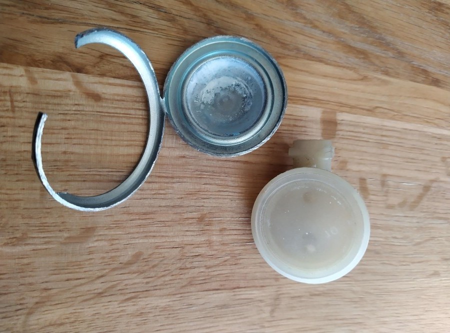

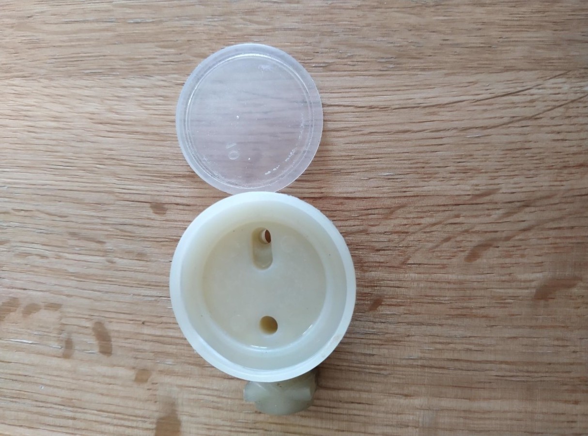

  • So, heute mal aufgesägt das Teil. Optisch soweit nichts auffälliges. Die Membran ist noch gut flexibel und geschmeidig. Aber!
    Bei genauerem Hinsehen sieht man im Metalldeckel Rückstände von Wasser, was eigentlich nicht sein sollte.
    Scheinbar gab es eine kleine Undichtigkeit, so das Wasser hinter die Membrane kommen konnte und somit zeitweise,
    vermutlich, die Löcher durch diesen Gegendruck durch die Membrane verschlossen wurden.
    Auf jeden Fall läuft die Maschine nach Tausch des Membranreglers bisher völlig unauffällig und problemlos.
