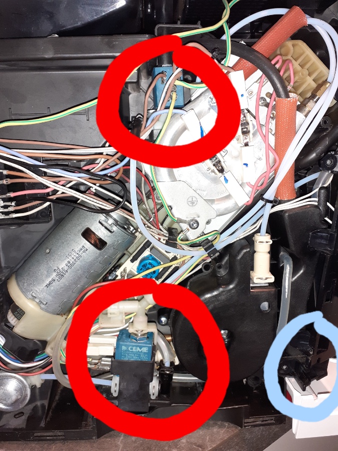

    Ich habe bei der Maschine einer Bekannten auf Grund einer Undichtheit der Expansionskammer und einer Undichtheit beim Magnetventil bzw. den Raccords hinter der Heizung, diese Probleme behoben.
    Was mir aber etwas seltsam vorkommt, dass während des Milchaufschäumens für einen Cappuccino oder einen Latte, eine Dampfwolke aus dem Gehäuse kommt.
    Genauer gesagt macht es den Eindruck, als würde Überdruck abgebaut der in Form des Dampfes entweicht.
    Ich habe es mir nun bei geöffneter Maschine angesehen und der Dampf kommt vom unteren Bereich der Expansionskammer, wo die Öffnung in die kleine rote Schale mündet.
    Eine Undichtheit konnte ich nicht feststellen.

  • Habe jetzt den oberen Brühkolben entkalkt, selbes Problem.
    Habe jetzt beobachtet, wenn ich die Maschine einschalte und 3 Cappuccinos herunterlasse, dass es beim 1. noch kaum dampft und beim 2. und 3. dann stärker.
    Ich bilde mir auch ein, dass beim 2. und 3. Mal der Milchstrahl nicht so durchgehend kommt, sondern wie durch etwas Luft unterbrochen.
    Bei normaler Kaffeezubereitung ohne Milchschaum, wird zwar auch Druck abgebaut, aber ohne Dampf.
    Könnten eventuell die Dichtungen der Kupplung bzw. des Milchrohrs nicht mehr ganz dicht sein und dadurch vermehrt Dampf der Expansionskammer kommt?
    Bin schon etwas ratlos.

  • Das da unten Dampf rauskommt sollte normal sein. Das dampft ja aus dem Auslass der Expansionskammer. In dieser wird ja der Druck entlastet.
    Warum beim entkalken manchmal kein Wasser kommt, könnte daran liegen, das in dieser Zeit über den oberen Brühlkolben entkalkt werden soll. Wenn während dieser Zeit aber kein Wasser aus dem Kaffeeauslauf kommt, könnte es ein Problem mit dem Brühlkolben geben. Könnte, ich weiß nicht wie bei der Maschine der Entkalkungsvorgang regular abläuft.
    Delonghi hat da bei verschiedenen Maschinen auch verschiedene Abläufe programmiert.
  • Ich denke mittlerweile auch, dass das mit dem Dampf normal sein könnte.
    Da, wie du ja treffend sagst, der Dampf aus dem Ausgang der Expansionskammer kommt.
    Mich irritiert es nur, weil der Vater meiner Bekannten, der die Maschine gehört, die selbe Maschine hat, nur bei ihm kommt kein Dampf.
    Der einzige Unterschied dürfte die Leistungsplatine sein, denn bei seiner Maschine läuft nach dem Entkalken nur ein Spülgang, bei der Maschine hier 2 Spülgänge und zusätzlich wird hier auch der Kaffeeauslauf durchgespült.
    Ansonsten funktioniert bei der Maschine alles 1A.
  • Vielleicht liegt es auch daran, dass so viel Dampf an der unteren Öffnung der Expansionskammer austritt, weil ich die Kammer komplett rundum mit Silikonschlauch abgedichtet habe.
    Hätte ich eventuell nur den unteren Teil abgedichtet, wo vorher Wasser ausgetreten ist, würde sich der Dampf eventuell auch im inneren der Maschine ausbreiten und so nicht so konzentriert bei der unteren Öffnung der Kammer zu sehen sein.
    Ist aber nur eine Vermutung.
