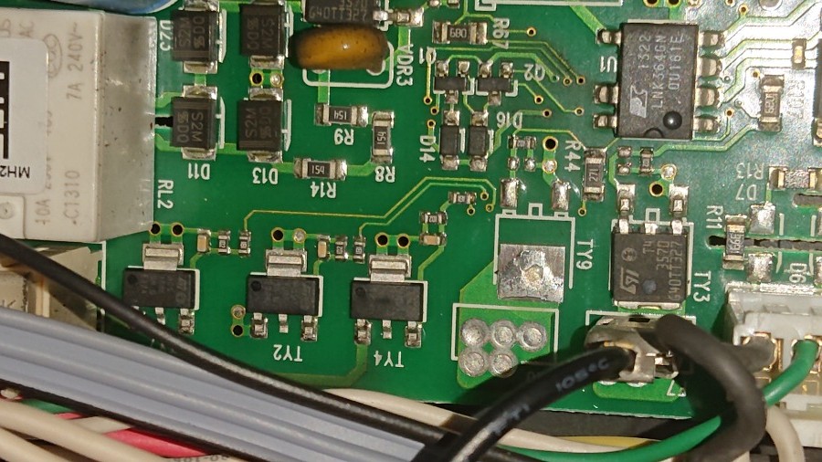

    Ich bin mir nicht sicher, ob bei TY9 irgendwas hingehört, aber es sieht so aus als wenn da mal etwas war.
    Ne, da gehört nichts hin. Passt.
