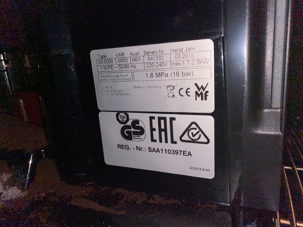

    gesagt … getan … und kein Erfolg … hab alles mögliche gedrückt vor und nach dem Einschalten … aber ist FW will mir das Maschienchen nicht sagen. :1f648:
    Das Einzige was ich sagen kann steht auf dem Typenschild … s Bild …
