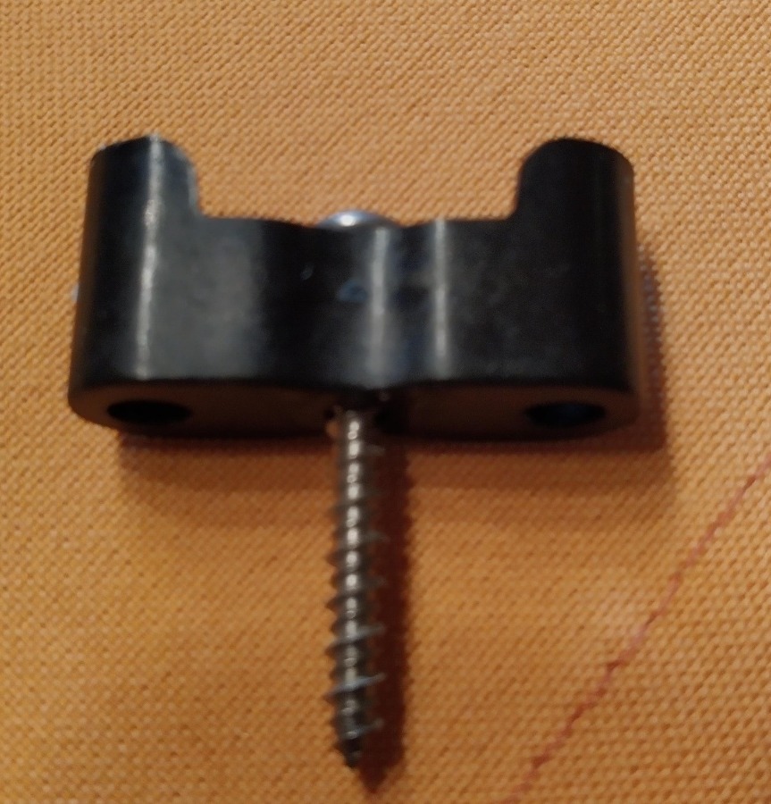

    Hat du die Kappe wieder richtig moniert? Die kann man auch falsch herum einbauen. Eventuell ist die im 180 Grad verdreht. Ob sich das irgendwie negativ auswirkt kann ich jetzt nicht sagen.
    In der Kappe ist innen eine quasi ovale Aussparung für das Steigrohr im Brühlkolben.
