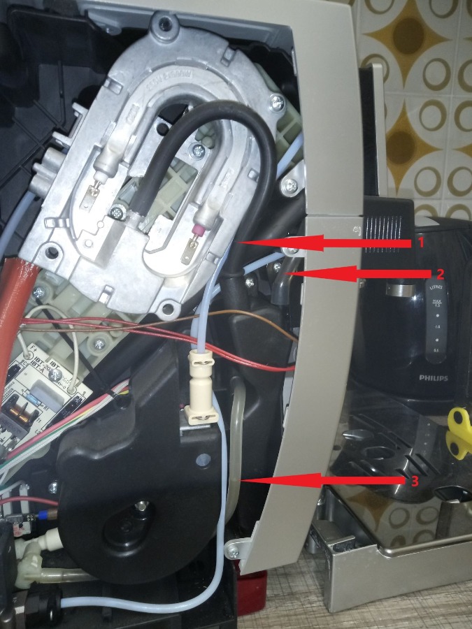

    Im Anhang ein Foto, ich habe am Foto 3 Schläuche gekennzeichnet, die aus meiner Sicht alle in diesen Bereich münden. Wie sollte ich am besten vorgehen? Welcher Schlauch hat welche Funktion? Was passiert, wenn ich die Schläuche z.B. der Reihe nach abziehe und einen Brühvorgang starte? Bei welchem dürfte kein Wasser rauskommen? Zerstöre ich die Schläuche beim Abziehen? Sie scheinen zumindest auf den ersten Blick ziemlich fest zu sitzen.
    Bei Schlauch 1 ist aufgrund fehlender Transparenz nicht zu sehen, ob hier Wasser durchläuft.
    Bei Schlauch 2 habe ich im Betrieb kein Wasser fließen gesehen, falls der Schlauch aber vollständig mit Wasser gefüllt ist, würde man das aber vermutlich auch nicht erkennen können.
    Bei Schlauch 3 sieht man, dass Wasser im Schlauch steht - dort, wo die Pfeilspitze ist. Ist das ok? Ist das der Problemschlauch? Die Maschine ist auf dem Foto nicht in Betrieb, war das aber kurz davor. Mir ist auch erst nach dem Betrieb aufgefallen, dass in diesem Schlauch Wasser ist.

  • Schlauch 1 kommt immer etwas Wasser, vorrangig nach Dampfbezug. Der Thermoblock auf dem Bild sieht ja nur zur Abkühlung des Rest Dampf.
    Schlauch 2 ist für den Druck Abbau vom oberen Brühkolben nach Kaffee Bezug.
    Schlauch 3 kommt von Überdruckventil/Sicherheitsventil. Wenn das Wasser rauskommt ist entweder dieses Ventil defekt, das zugehörige Magnetventil oder es liegt irgendwo eine Verstopfung Verkalkung vor.

    Ich könnte also theoretisch alle 3 Schläuche vor dem Bezug eines Kaffees abziehen? Falls bei einem während des Bezugs Wasser in einer entsprechenden Menge austritt, wüsste ich zumindest mal, aus welchem Schlauch sich die Abtropfschale füllt. Dass austretendes Wasser vermutlich heiß ist, ist mir klar, Finger werde ich keinen hinhalten :1f609:
    Die vergangenen beiden Wochen war die Maschine nur selten im Betrieb, aber jedes Mal hat alles einwandfrei funktioniert, inkl. Cappuccino. Wenn ich Details habe, melde ich mich wieder.
    Bezüglich Schlauch 3: Wo befinden sich denn die genannten Ventile (Sicherheitsventil bzw. zugehöriges Magnetventil)?
