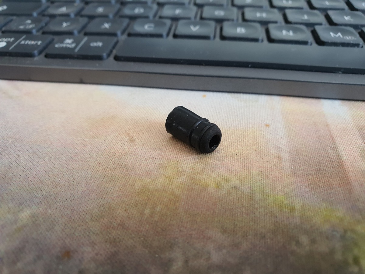

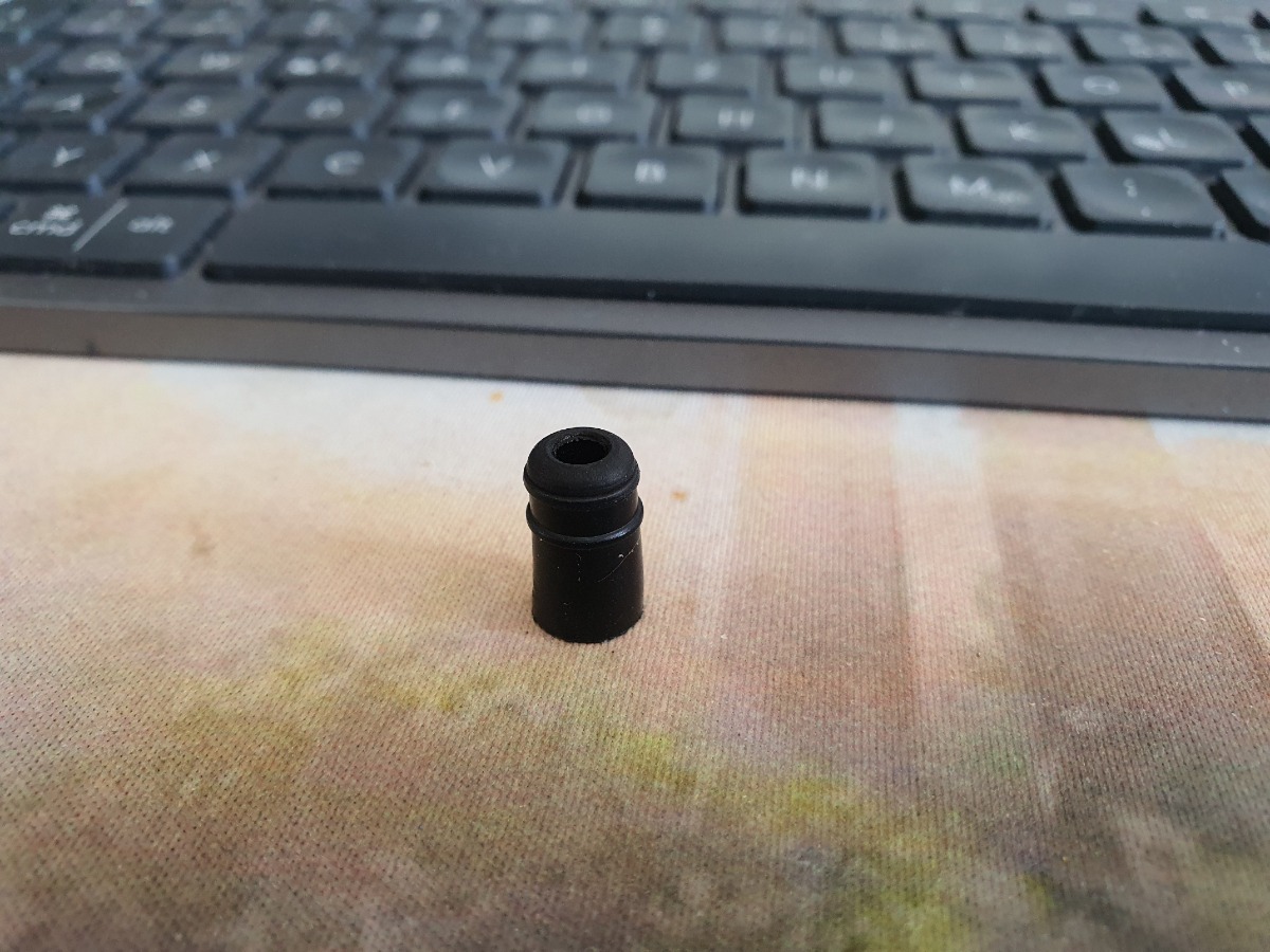

    So ich hab eine gebrauchte 6700 EX1 gekauft und stark zerlegt um sie zu reinigen.
    Ich hab ein Teil übrig das ich als Teil aus der Brüheinheit vermute. Ich meine bei. Reinigen dieser ist es mir eintgegen gekommen. Und mir läuft Kaffee an der Innenseite der Tür runter. Kann es sein das das zusammenhängt ?
    OK wo der Nippel Hingehört habe ich jetzt Herausgefunden. In meinen anderen beiden Delonghis habe ich das Teil noch nie gesehen. Hab es mit etwas Silikonfett in den Ablauf der Brühgruppe eingesetzt. Für jetzt habe ich aber erst mal genug Kaffee mal schauen wie es morgen früh läuft
