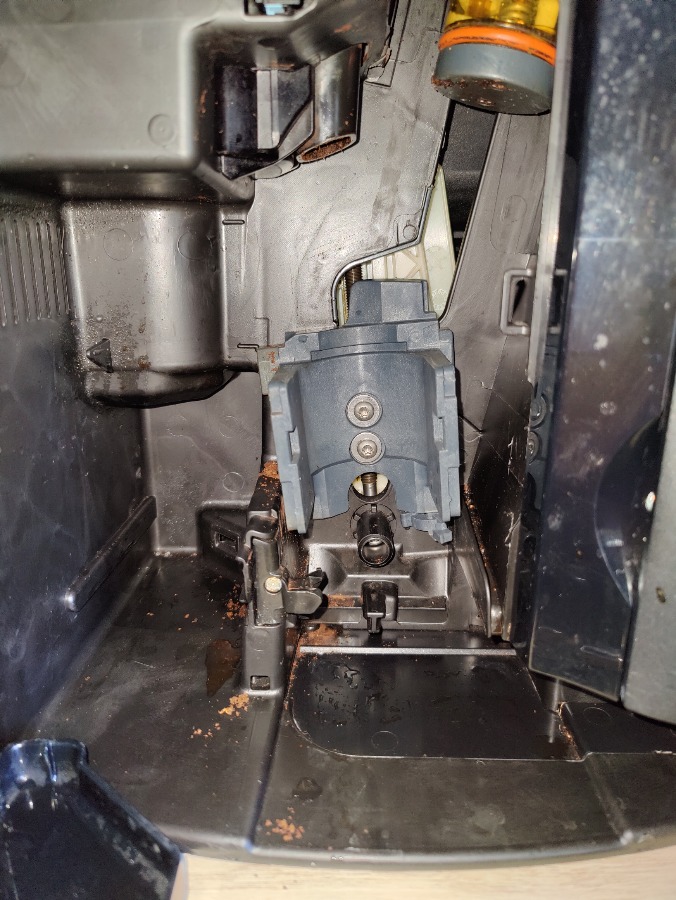

    Da sie mehrere Monate (vorher nur grob gereinigt) in einem Umzugskarton verbrachte, habe ich mir vor der Wiederbenutzung gedacht, dass ich sie erstmal grundreinige: Entkalken, Entkalken des oberen Brühkolbens (die komfortablere Möglichkeit via Testmodus habe ich leider erst danach hier im Forum entdeckt), Innenbereich und Kaffeeauslass/Tür mit Pinsel und Kaffeefettlöser gereinigt und sehr viele Spülgänge mit nun gefiltertem Wasser. Und zum Schluss Ausbau, Säuberung und nachfetten der Brüheinheit inkl Wechsel der O-Ringe.

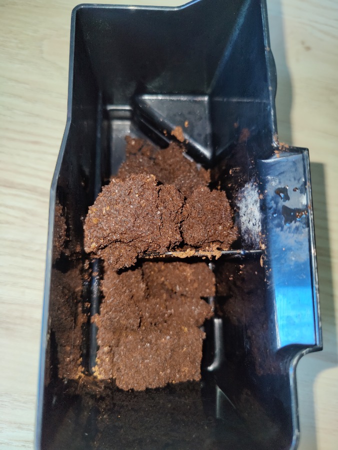

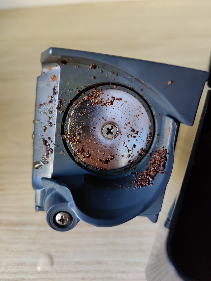

    Nach den ersten Tests gestern und heute sieht es nun leider so aus, dass der Trester ziemlich desolat im Tresterbehälter landet und auf der gerade erst gereinigten Brüheinheit verteilt wird. Siehe Bilder im Anhang.
    Ich ging zunächst davon aus, dass ich die Brüheinheit vllt zu wenig gefettet habe und habe sie daher heute noch einmal gereinigt und gefettet - am Ergebnis ändert sich jedoch nichts.

  • Das sieht schon ziemlich grob aus.
    Probieren geht über studieren, einfach mal 2-3 Stufen feiner stellen.
    Gruß Peter :1f920:

  • Entweder noch feiner probieren, oder das Problem ist woanders.
    Entweder Sieb oder Cremaventil in der BG reinigen.
    Oder schwarzer Schlauch am OBK verstopft.
    Oder Pumpe zu schwach, etc.
    Gruß Peter :1f920:
