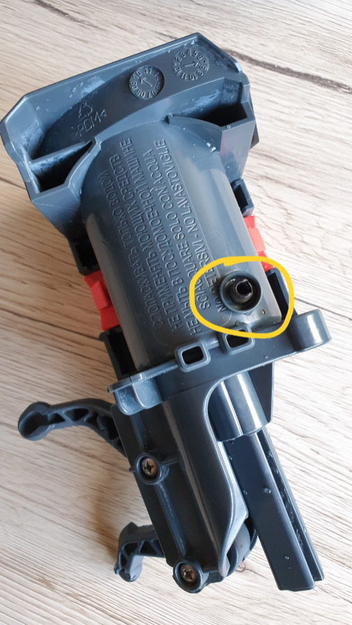

  • Hallo liebe Gemeinde,
    ich habe die Maschine bzw. den oberen Brühkolben komplett neu eingedichtet, waren 13 oder 14 Dichtungen und selberständlich alle Teile auch gereinigt. Das Problem, das Wasser in die Schale (nicht Kaffeesatzbehälter) läuft beim Bezug ist nicht behoben, ergo hat die aufwendige Reparatur nichts gebracht :2639:
    LG Mätti
    UPDATE
    Könnte es an dieser Dichtung liegen?
    Wenn ich den Kolben zurück drücke und mit Pressluft aus der Dose in diese markierte Öffnung puste und Wasser in den Zylinder fülle, dann gibt es eine Stellung kurz vor der unteren Endstellung, wo es durchblubbert. Aber nur dort, sonst ist es auf dem gesamten Weg nach oben dicht. Ich gehe davon aus, das sollte nicht so sein, das es eine Stellung gibt wo undicht ist.
    LG Mätti
    Kaffee trinken ist das eine, Kaffee geniesen das andere :1f642:
    Dieser Beitrag wurde bereits 1 mal editiert, zuletzt von Bean Destroyer ()
    LG Mätti
    UPDATE
    LG Mätti
    Es wird das Magnetventil sein!!

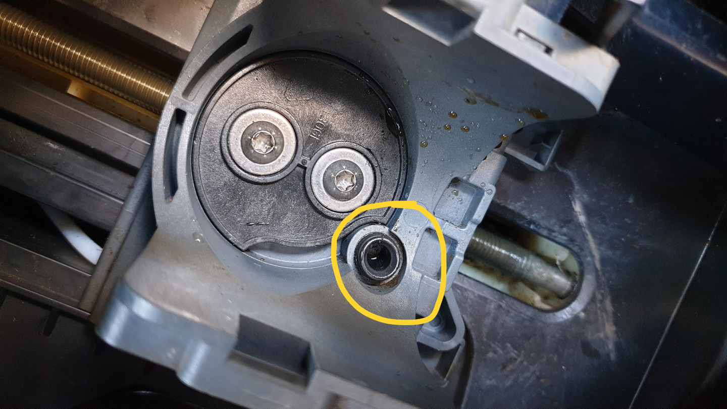

    LG Mätti
    UPDATE
    LG Mätti
    Hallo Mätti,
    konntest Du das Problem lösen? Bei meiner ECAM 352.55.SB tritt eindeutig an dieser Dichtung Wasser aus. Genügt es, diese Dichtung zu erneuern? Wieweit muss ich das Gerät dafür demontieren?
    Gruß Wolfgang

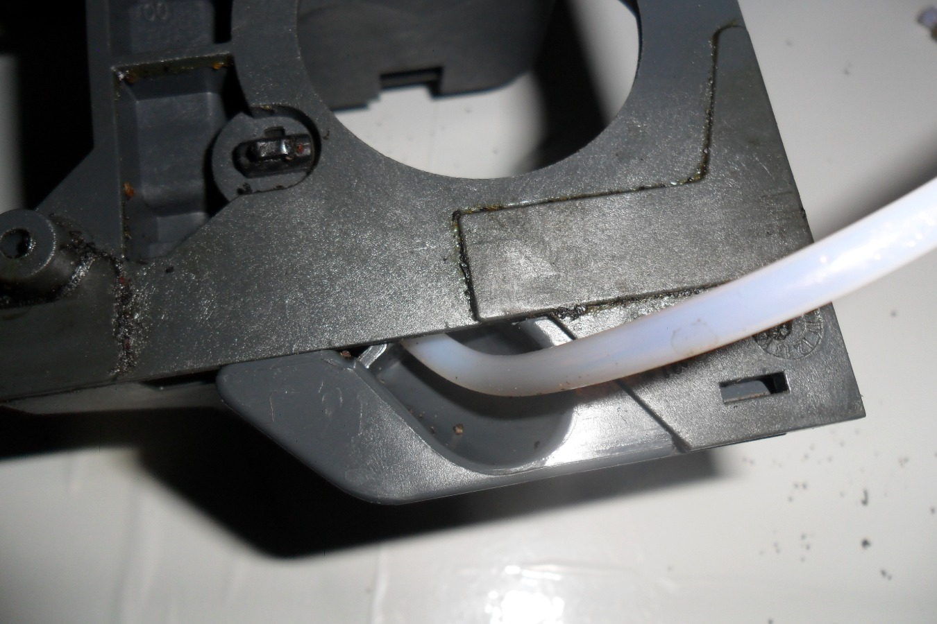

  • Diese Dichtung am Schlitten zu erneuern ist ein Klacks! Schlitten abschrauben, eine Schraube lösen und mit Schlitzschraubendreher etwas eindrücken, dann ist die Austauschstelle frei. Dichtung ist zum Austausch leicht zu erhalten. Lediglich die geteilte Dichtung nicht beschädigen und gut bewachen, da nicht käuflich zu erwerben.
    MfG
    heihof1
      228,5 kB, 1.350×900, 618 mal angesehen
      273,98 kB, 1.350×900, 612 mal angesehen
    MfG
    Vielen Dank für die Rückmeldung, ich habe mal die Formdichtung bestellt und werde ausprobieren.
    Gruß Wolfgang
