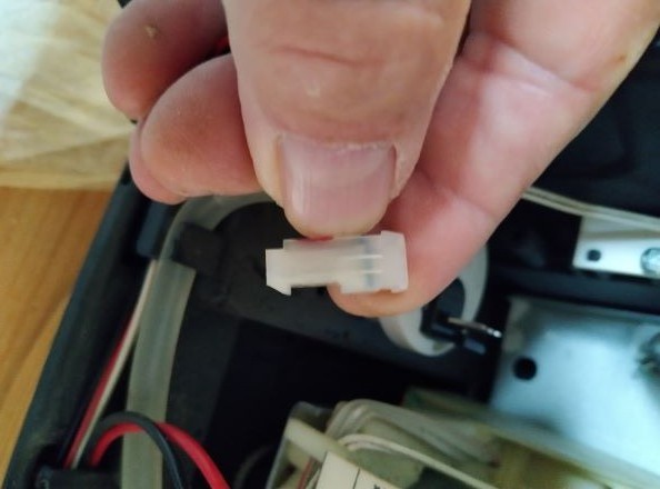

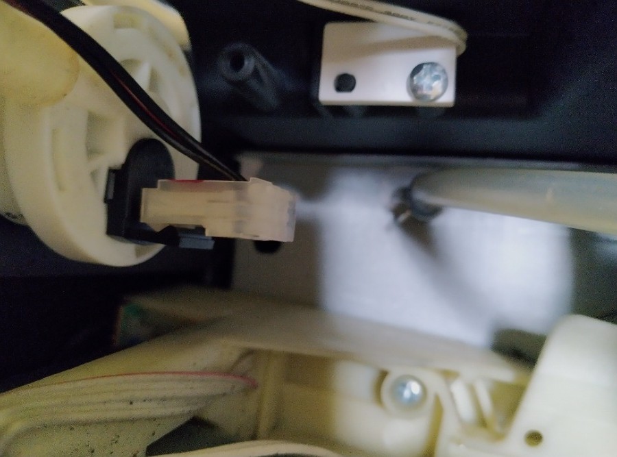

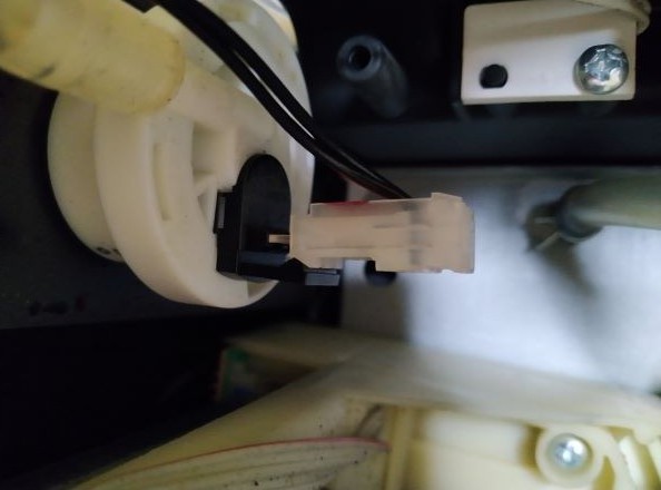

  • Die Steckerseite mit den 3 Stegen zeigt nach rechts, wenn man hinter der Maschine steht. Ander passt er auch nicht.
    Da es m.E. nur noch die Platine sein kann habe ich bei Ebay ein Service-Center Hamburg gefunden. Die bieten gegen Einsendung der alten Platine einen Austausch für 35 € mit 6 Monaten Garantie an. Hat jemand Erfahrung mit dieser Firma?
    VG Frank
    Dieser Beitrag wurde bereits 1 mal editiert, zuletzt von gemeindepastor ()
    Meinst du, das wird hier geschrieben, ohne das entsprechende Hintergrundwissen??
    Das wäre nicht der erste Stecker der verkehrt herum sitzt.
    So muss das:
    (sorry für die gedrehten Bilder, wurden beim Hochladen gedreht.)
