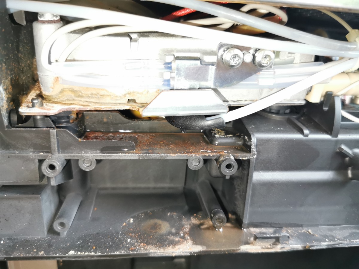

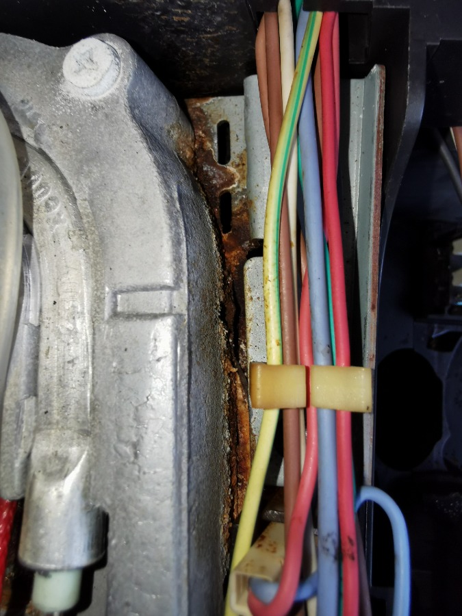

    Mich erwartete der pure Rost... Und aus Richtung Alublock kommt ein gewisser Geruch nach Champignons?!? (Bissl wie eine Pilzpfanne vor dem Würzen) Sicherlich ist der Geruch eine Reaktion auf Feuchte + Rost + Wärme + Strom...
    Meine Frage:
    Nach den angehängen Bildern, ist da noch was zu retten? Oder muss ich neue Teile bestellen? (Gibt es vllt in Hannover einen Händler für sowas, oder müsste ich dann tagelang ohne Kaffee auskommen, bis die Post da ist?)

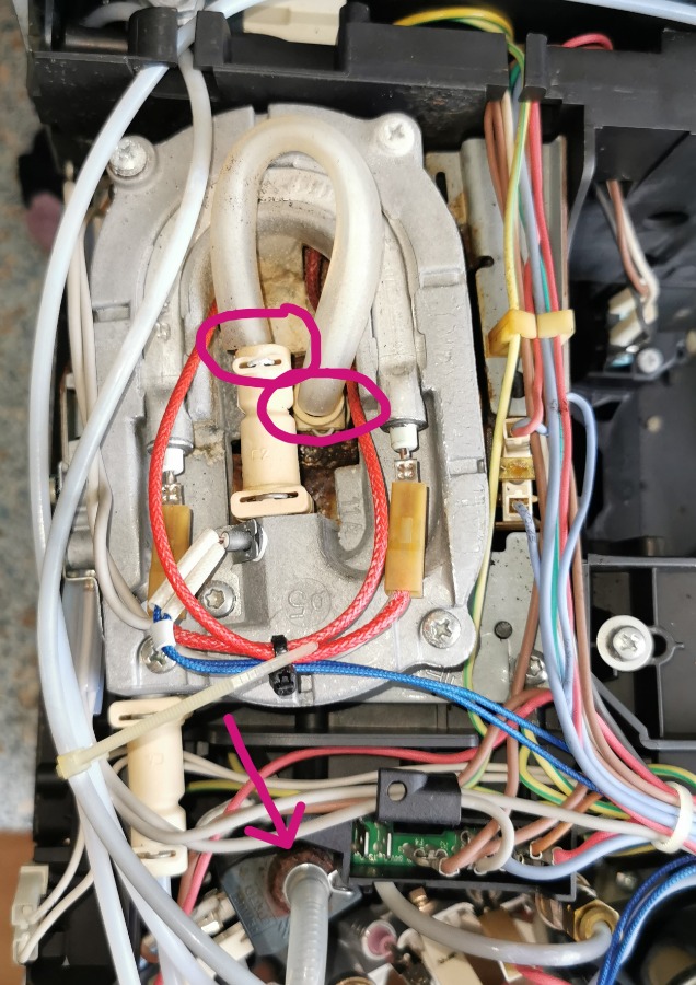

    Ich habe gerade die Maschine einmal aufheizen und spülen lassen (Kaffebezug geht ja nicht, da man das Mahlwerk ausbauen muss, um den Deckel zu öffnen): Die undichte Stelle ist/war der Schlauch, der oben drauf sitzt. Da wo der Druckschlauch in einem Silikonschlauch steckt. In dem Moment, wo die Anlage Druck aufbaut, tropft es recht ordentlich aus beiden Anschlüssen, siehe Kreise im Bild:

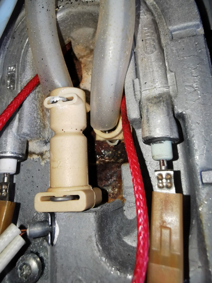

    Also habe ich die Klammern gezogen und mir mal diesen Schlauch angeguckt. Leichte Kalkablagerungen an den Anschlüssen, vor allem an den O-Ringen auf der dem Schlauchende zugewandten Seite. Trotz regelmäßigem Entkalkungsprogramm und Wasser aus dem Brita-Filter... Die Gummidichtungen habe ich unter Wasser durchgewalkt, um Anhaftungen zu lösen und die Schlauchenden mit den Metallringen in Entkalker gehalten. Die Anschlüsse/Schlauchaufnahmen am Block hab ich mit einem Q-Tip, den ich mit Entkalker getränkt habe, gründlich ausgewischt. Dann mit Silikonfett eingestrichen (O-Ring und Metallringe), Schlauch wieder eingesetzt, den Klammern neue Spannung gegeben und wieder eingeklemmt.
    Anschließend die Maschine wieder eingeschaltet und siehe da: Keinerlei Wasseraustritt mehr am Schlauch! Weder beim initialen Aufheizen, noch nach 15-20 Minuten Wartezeit!
    Vorher hatte ich unter dem Thermoblock noch alles trocken gemacht und da ist es auch immer noch trocken.
    Den ersten Kaffee habe ich verworfen, falls da noch Silikon und Entkalker ausgespült wurde. Der zweite Kaffee schmeckt wunderbar, duftet lecker und die Crema steht auch nach fünf Minuten noch. Auch die Temperatur stimmt wieder.
    Scheinbar hat sie also viel Arbeitsdruck durch diesen Schlauch verloren, so dass sie keine ordentliche Crema mehr "drücken" konnte und das austretende Wasser hat für den Rost am Block und Blech gesorgt.
    (Als nächste Baustelle muss ich dann wohl mit dem Bauteil rechnen, dass ich da mit dem Pfeil markiert habe. Oder mit Glück ist das nur Rost, der durch das am Thermoblock austretende Wasser entstanden ist)
