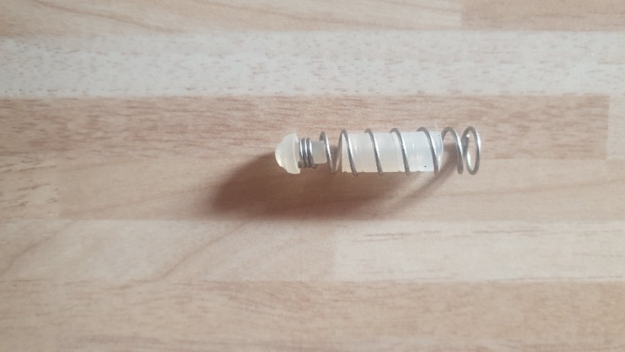

Hallo, nachdem ich bei meiner ESAM3000b einen Membrandruckregler nachgerüstet habe, quitscht es während der Kaffeezubereitung. Das Quitschten tritt immer dann auf, wenn die Pumpe läuft und nur beim Spülen bzw Kaffeezubereitung. Bei der Entnahme aus dem Dampfventil tritt es nicht auf.
Brühkolben und Brühgruppe hat neue Dichtungen bekommen und alles gefetttet.
Hier im anderen Forum hatte schoneinmal jemand das Problem:
Im Anhang ist eine Sounddatei vom Spülen.
kaffeevollautomaten.org/forums/index.php?showtopic=15406
Eine Antwort dort war, dass dies öfter nach der Nachrüstung Membrandruckregler auftritt und man in der Mechanik eine Feder etwas längen oder stauchen solle, damit andere Resonanzfequenz auftritt.
Aber von welcher Feder spicht der User dort.
Kennt jemand das Problem.
Dieses Quitschen habe ich auch bei einer anderen ESAM, jedoch ist es da nicht so im Vordergrund und habe es damals so gelassen.
