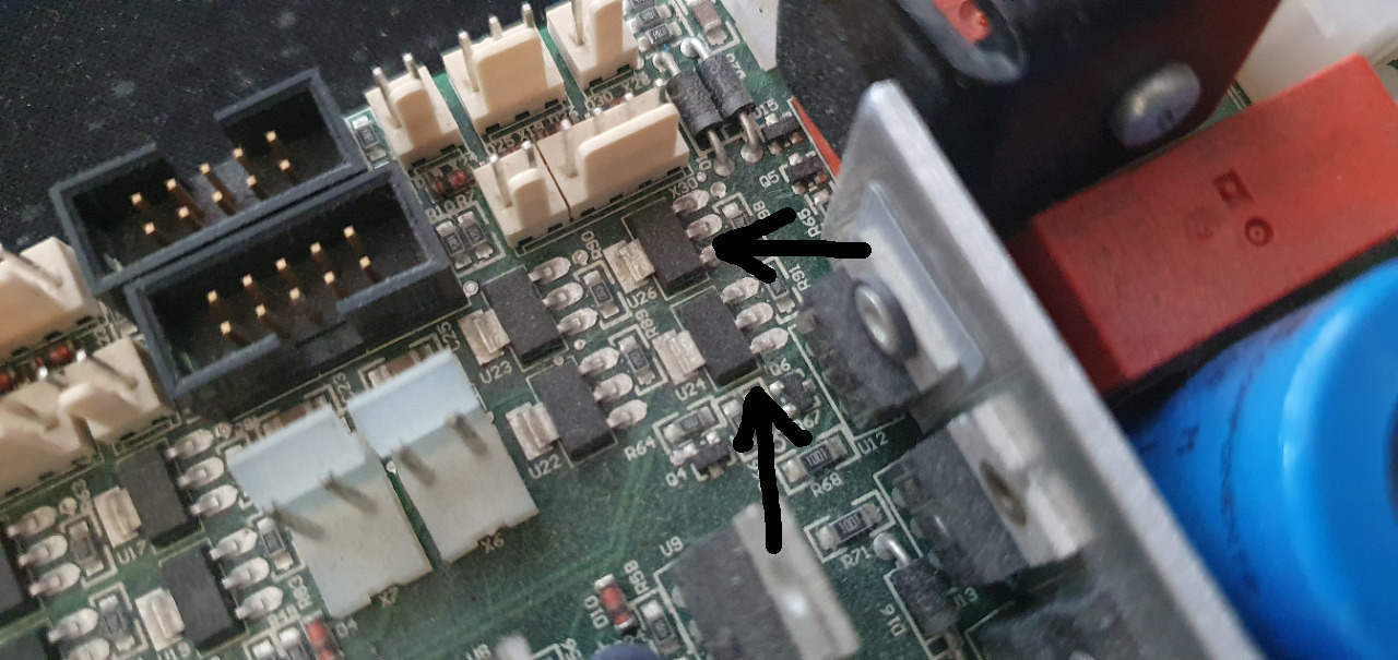

WMF 1000Pro keine Luftpumpenfunktion
Kann jemand meine Steuerplatine rep ? event. neuen Proz. einlöten ?
Welche platinenrevision haste denn?
Auf dem Proz. steht EC2V102.
Ich meinte auf der Platine beim EEPROM muss was ins Kupfer geätzt sein z.B. Rev.4 oder Rev.5
oder mach mal ein Bild. -
Rev.4
Für Rev.4 hab ich die 1000pro Firmware nicht. Bin mir nicht sicher ob die für Rev.5 dort auch läuft.
tut sie....
Ich hab eine Rev 5 in einer in einer 1000Pro bei Freunden stehen. Die 1000proS läuft nicht auf der 1000er Steuerung, da ist die 800er Platine verbaut -
da gabs wohl ein Missverständnis. Ich meinte die Software die in den Microcontroller eingespielt wird.
Von Rev.4 auf Rev.5 wurde was in der Schaltung für die Schalterauswertung geändert und an den Steuerpins der CPU.
Die Platinen kann man untereinander tauschen aber die Software nicht. -
das heisst ?
Man müsste es mal testen, aber ich hab grad keine Platine mit Rev.4 da
