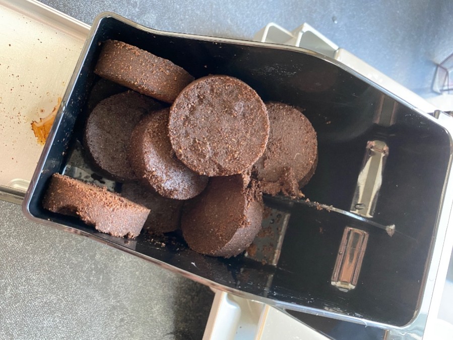

    Der Trester ist eigentlich relativ trocken, solange man nicht viel spült. Ich werde mal ein Foto machen sobald er wieder voll ist.

    Ja, die Pucks wind bislang fest und recht trocken. Ich warte nochmal ein wenig bis der Trester ganz voll ist und stelle dann nochmal ein Foto ein.
