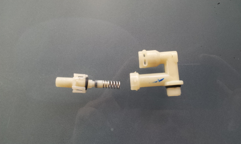

Hallo, das Wasser läuft beim Kaffeebezug vollständig in die Schale, beim Heißwasser der größte Teil.
Hab mir schon die anderen Seiten zu diesem Thema angeschaut.
BG + OBK revidiert : kein Erfolg - Habe auch den schwarzen Schlauch gesäubert. Der war verstopft.
Nach dem Einschalten gehen die beiden LEDs nicht aus,jedoch nach dem Drücken des Heißwasserbezugs schon.
Allerdings fließt der größte Teil des Heißwassers in die Schale.
Der runde Durchlauferhitzer kann doch eigentlich nicht defekt sein, da das Wasser sehr heiß ist?
Wo könnte ich noch suchen?
